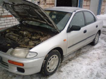

ВСЕМ ПРИВЕТ !ЕСТЬ ТАКАЯ ПРОБЛЕМА У МЕНЯ MAZDA 323 .V1.5 1995ГОДА Z5 СЕДАН. ПОМЕНЯЛ ДВИЖОК ЗА1000$. .ПЛАВАЮТ ОБОРОТЫ И ПРИ РАЗГОНЕ ЧАСТО ДО 3000 ОБ ДЕРГАЕТСЯ А ПОТОМ КАК БЫ ПРОСЫПАЕТЬСЯ И ПРЕТ .А СЧАС +5 ПЛОХО СТАЛА ЗАВОДИТЬСЯ .И ПИСЩИТ ГЕНЕРАТОР.АКАМУЛЯТОР ФИЛЬТРЫ СВЕЧИ ПРОВОДА ТРАМЛЁР-НОРМАЛЬНО ВСЕ.ДИАГНОСТИКА НЕЧЕГО НЕ ПОКАЗАЛА.КТО ЧО ЗНАЕТ ПОМОГИТЕ ПОЖАЛУСТА!!!!И ЕЩО ЕСТЬ ЭЛ-КНИГА ПО ЭТОЙ МОДЕЛИ НУ Я ТАМ НЕЧО НЕПОНЯЛ.КОМУ НАДА МОГУ ПОДЕЛИТСЯ .ЖДУ ОТВЕТОВ

Как показала практика на тупость двигателя, рывки, нестабильную работу могут повлиять и влияют ВВ провода,
а точнее их состояние. На своей мазде состояние проводов проверял по сопротивлению, показатели были в норме,
но на сервисе все же приговорили один из проводов, кстати по запаху, вонял горелой пластмассой.
После замены проводов проблема пропала, работа двига нормальзовалась.

ЛЮДИ ПОДСКАЖИТЕ ЧТО ЭТО ДЗ и КХХ ?,ИЛИ НА ФОТО.
