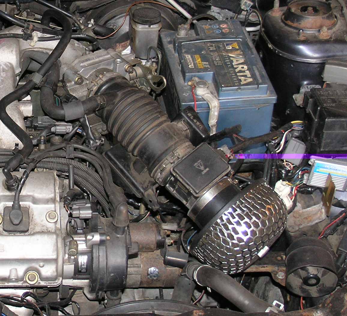

[quote="berserk"] и всеми воздухозаборными системами, то можно будет так же получить близкий к 200 силам результат! ;)[/quote]
Не получится, точнее далеко не везде. Ну, банально не влезает. Коробку фильтра просто некуда пихать. Надо гофру менять.
Комментарий к файлу: Впуск, примерно так выглядит
intake.jpg [ 167.7 | Просмотров: 7796 ]

[quote="NailS"][quote="berserk"] и всеми воздухозаборными системами, то можно будет так же получить близкий к 200 силам результат! ;)[/quote]
Не получится, точнее далеко не везде. Ну, банально не влезает. Коробку фильтра просто некуда пихать. Надо гофру менять.[/quote]
А какая это МАЗДА на фото? Аккумулятор по заводу там стоит?
Просто мне пришлось переносить в багажник при установке турбины А хотелось бы и передок нагрузить и запаску возить с собой. Вот. http://probe-best.mylivepage.ru/image/2 ... B5_239.jpg

[quote="TORGHOME"][quote="NailS"][quote="berserk"] и всеми воздухозаборными системами, то можно будет так же получить близкий к 200 силам результат! ;)[/quote]
[/quote]
На моей? 323F BA, аккумулятор на родном месте.

NailS писал(а):
berserk
а вот с кривым коллектором на сколько я понимаю всегда установлены поршня и распредвалы KL01, но если еще и на головах стоит маркировка KL вместо KL31 то значит там еще ко всему прочему и дырки скругленные, что естественно означает что в лучшем случае прибавки никакой не будет
Т.е. нам всё врали ;) ?
2.5 KL-ZE 200 GF-TA5P
думаю что может и не врали... там 200 сил возможно есть за счет другого расходомера kl43(меньше сопротивление воздуху) и соответсвующей прошивке(мозги kl62)
но в нашем случае(без доп вложений) для достижения 200 сил необходим исключительно kl31 straight neck
 Заголовок сообщения: Re: Установка KL-ZE (Full Install) на 626 GE. Отчет. | мазда (mazda) форум
27 авг 2010 12:54
Сообщений: 184
Откуда: Днепропетровск
привет berserk подскажи где взял редактор прошивок потому что у меня стоит 2 литра мененое но не могу понять что стоит за двигло. надо проверить как с ним работают мозги. а без него не как.
27 авг 2010 14:03
Сообщений: 3570
Oleg, редактор я сам написал... я правда не очень понимаю как с помощью редактора можно понять как работают мозги с двигателем... и тем более что за двигатель стоит...
в данном случае достаточно газоанализатора чтоб понять как готовится смесь и как она горит.
двигатель опазнается визуально я думаю... далее смотрится от какого двигателя стоят мозги, если их не меняли то по вину, если меняли то по маркировке, если нет маркировки то разбирай их и фотографируй платы, потом можешь тут выложить и двигателя заодно. далее в зависимости от полученных результатов уже готовится прошивка, и вот на этом этапе уже можно задуматься о редакторе.
