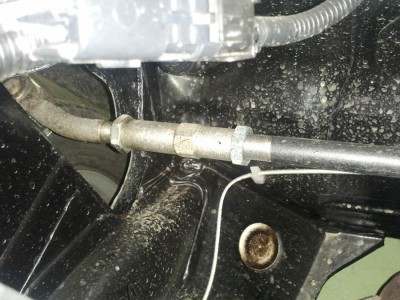

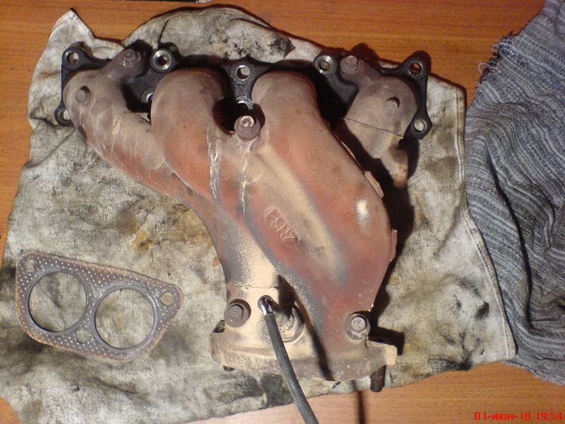

Да к стати, УРА, так же на машине успешно был осуществлен обход второго лямбда зонда без последствий и нареканий уже более месяца. Были проверены несколько вариантов и найден самый реально работающий. В этом мире обхода вторых лямбд зондов довольно много жуликов, которые льют в уши такое, что волосы дыбом стают)))) и я не буду давать их телефоны и адреса я просто расскажу, как это сделать самому. Так как у меня Protege5 из Калифорнии, где самые жесткие стандарты экологии с 2000 года Евро 4 и далее 5, то установлено 2 катализатора. Первый катализатор сразу на выпускном коллекторе (очень душил мотор летом в жару) перед ним в коллектор вкручен первый лямбда зонд и второй каталик под машиной в районе моторного заднего щита. И между ними стоит второй лямбда зонд. Очень любит нюхать и не только нагрев от первого катализатора. Убедившись экспериментальным путем, а не только по каталогу, что они абсолютно одинаковы и секрет экологии кроется в блоке управления ДВС (куда мне лезть не хотелось, так как блок прошит прошивкой high power 140), а с учетом всех каталиков и т.д. и т.п. 130 колесных коней.
ДЛЯ ИНФОРМАЦИИ «Блок FS HP 140 можно заказать в штатах от MP3 и поставить на MP5. Но это не бюджетное решение. ЗА 10 л.с. заплатите около 1000$. Доработка имеющейся механики более бюджетный вариант и отдачи больше. ПРОВЕРЕНО.»
А товарищи по обходу 2 лямбды предлагают как электронные девайсы, мое проверенное мнение очень дорого и не факт что у Вас будет корректно работать. Снимите клемму, обнулите свой блок ну и т.д., а потом как от назойливой мухи отмахиваются. Так и механические, но они не доработаны и за кусок трубы платить от 1000 рублей, который не чего не дает тоже не правильно, при этом денег тоже Вам не вернут.
Итак взяв себя в руки бумагу, ручку и нарисовал примерно все что нужно по 2 лямбде.
Итак чтобы было понятней что нужно и откуда это, понадобиться контр гайка фиксации рулевой муфты ВАЗ 2108-09 Описание где это установлено: (рулевая рейка ВАЗ 2108-09, внутренняя рулевая тяга с резьбой, на ней контр гайка, фиксирует муфту, муфта с помощью которой регулирую схождение расхождение колес, вторая контр гайка, рулевой наконечник который вкручивается в муфту.
Контр гайка 1 штука с правой стандартной резьбой от ВАЗ 2108-09
Муфта 1 штука, которой регулируют схождение расхождение на ВАЗ 2108-09 (с одной стороны правая резьба туда мы вкрутим в последствии второй лямбда зонд.) с другой стороны левая, туда нам нужно вкрутить переходник у которого на одной стороне левая резьба, а другой стороной с правой резьбой вкручиваем в контр гайку которую мы ввариваем в трубу в подходящем месте.
А теперь тонкости:
В переходнике, который мы закажем у токаря нам необходимо отверстие диаметром+/- 6-8 мм. Нужно подбирать экспериментальным путем. (Переходник нужен с одной стороны М18 на 1,5 с правой резьбой (вкручиваем вварную гайку в выхлопе) и с другой стороны М18 на 1,5 с левой резьбой (вкручиваем в муфту) в муфту элемент керамический, в муфту вкручиваем датчик кислорода 2).
Вымеряем все индивидуально в зависемости от места установки.
В муфту нам необходимо на половину ее длинны запихнуть керамический элемент , который мы возьмем из нашего старого катализатора.
Тем самым диаметром в переходнике мы создаем эффект, как после катализатора (скорость или давление) у кого на что способен, обычно скорость потока, Температура, он и так нагреется от выхлопных газов, ну и нюхать он будет то что всегда после горячего керамического элемента. Тем самым получая разницу между первой и второй лямбдой. Джекичан не горит все работает великолепно.
Расход топлива стабилен от 9 до 13 литров на сотню в зависимости от режима. Замеры проводились через бортовой компьютер.

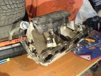

Андрей, подскажи плиз на коллекторе впускном fs-ze заслонки геометрии перекрывают короткие или длинные каналы?
и в каком положении без вакуума они находятся?
При оборотах менее 4000-4500об/мин воздушный поток идет по длинному тракту (для наилучшего смесеобразования и оптимального крутящего момента на низах).
Свыше 4500-5000 об/мин нам необходимо для максимальной скоростной характеристики мотора кроротки воздушный тракт и большое количество воздуха.
При не заведенном моторе вакуумное разряжение отсутствует и заслонка стоит в положении короткого тракта.
Завели мотор вакуумное разряжение моментально переводит заслонку в закрытое положение для подачи воздуха по длинному тракту.
И без разницы на каком коллекторе FP, FS, и т.д. Они почти везде стоят. Либо не установлены на старых моторчиках. Смотри фото в начале статьи. Черная коробочка снизу. Там нет изменяемой геометрии просто впускной ресивер большего объема.
Мотор FSZE может называться только тот мотор в котором поршня стоят под степень 10,5.
Все остальное это либо стандартный FS с пониженной степенью 9.0-9.2, стандартный FS 9.6-9.8 либо, FSDE c MPV у которого момента побольше и лошадей под 140.
Все остальное мифы и легенды древней ГРЕЦИИ )))))

Спасибо. Ну уменя заводская комплектация именно с fs-ze. я уверен что поршни там не менялись и ничего не переделывалось.
Просто нашел несоответствие в легионовской камасутре описания работы VICS и его работы в жизни, решил у гуру спросить.
У меня полноценный коллектор с заслонками, пневмоприводом и прочим.

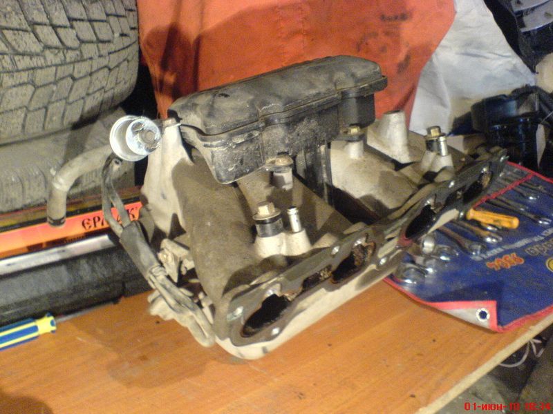

Если не трудно
Можно Фото мотора твоего в подкопотном пространстве.
Фото сбоку со стороны заслонок и клапаны управления с трубочками.
Мне для собственного удовлетворения.
ФОТО поршня ты всеравно мне скинуть не сможешь без вскрытия мотора)))))
СПАСИБО.

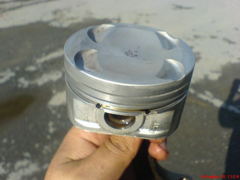

можно, фото поршня скину, ибо мотор вскрывал летом.
щас посмотрю что есть на работе и выложу.
 Заголовок сообщения: Re: ОТЧЕТ капиталем FP от BJ и ищем в FS-ZE 170 л.с. | мазда (mazda) форум
15 ноя 2010 06:28
Зарегистрирован: 16 сен 2009 11:21
Сообщений: 139
Откуда: Москва Юг
Автомобиль: MAZDA
Супер жду с нетерпением
Спасибо.

из того , что под рукой:
DSC01141.JPG [ 95.82 | Просмотров: 5770 ]
DSC01151.JPG [ 86.73 | Просмотров: 5770 ]
DSC01155.JPG [ 107.63 | Просмотров: 5770 ]

Фотка поршня:
DSC01168.jpg [ 48.98 | Просмотров: 5770 ]

Ну ето же штатный поршень.
26 ноя 2010 11:32
Зарегистрирован: 30 ноя 2009 16:27
Сообщений: 0
Автомобиль: Mazda Capella Zi
да, штатный fs-ze

ZAVych писал(а):
да, штатный fs-ze
Я думаю корректнее сказать FS либо все обладатели моторов FS могут говорить, что у них FS ZE.
С такими поршнями обычно моторы FS от 90 до 140 коней.
