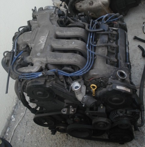

Вопрос к нашим экспертам - на фото мотор KL-ZE straight коллектор?
KL_ze.jpg [ 58.63 | Просмотров: 6846 ]

Лирик2, мотор правильный KL-ZE straight коллектор
