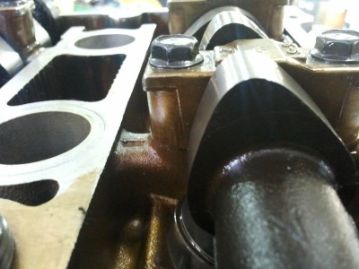

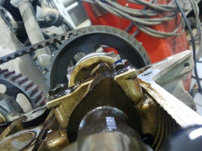

Поставил на позапрошлых выходных новый мотор. И тут снега навалило. Мина на лице кислая какой тут тест драйв, до дома бы доехать. Ну да ладно.
Завелся с пол оборота.
Первые несколько минут стоял грохот, как гидрики пустые молотят, потом все поутихло. Масло заполнило все и отлегло. Была мысль, неужели я сам себя обманул в тепловых зазорах на жестких толкателях. После того как мотор прогрелся вообще все утихло. Как и предполагалось на холостых работает немного неровно. Но не так жутко, как думал первоначально после осмотра распределительных валов. Мотор работает немного жестче, чем раньше, степень теперь 10.5. Прекрасно переваривает 95. Расход немного вырос на холостых, судя по расходу бортового компа с 0.7-0.8 до 1 - 1.1л/ч. Но это нормально если вы посмотрите на профиль кулачка старого и нового. Средний расход по началу был около 18 литров на 100км. В течение недели обкатки снизился до 10 и сейчас плавает в зависимости от тапки в пол от 10 до 15 литров на 100 км. Сегодня вообще пока до работы полз 9.1 показал.
Что очень понравилось в первый вечер после установки пока ехал от работы до дома. Сразу ощутил хорошую прибавку момент на низах, поднялся по ощущениям на 20-30% до 4000-4500 об/мин. Больше не крутил первую неделю. Снег Лед, ездил как дизелист. И очень понравился подхват и скорость раскручивания мотора, теперь приходиться шустрее переключаться вверх, чтобы не допустить срыва колес в пробуксовку при достижении 4000 об/мин и выше. В эту субботу была хорошая возможность (почти посуху) открутить мотор до 7000об/мин. Начиная с 5000 об/мин такой приход появляется тяги, ощущение как турбина на всю дунула и ты уехал от всех. Супер. И Все передачи когда вверх переключаешься попадаю в правильную фазу ускорения. Это просто дикое удовольствие.
Комментарий к файлу: Выпускной Р/в кулачок широкий
0018_1.jpg [ 107.02 | Просмотров: 7035 ]
Комментарий к файлу: ВЫПУСКНОЙ р/в со старого мотора. Профиль эконом комфорт
0020_1.jpg [ 113.67 | Просмотров: 7035 ]

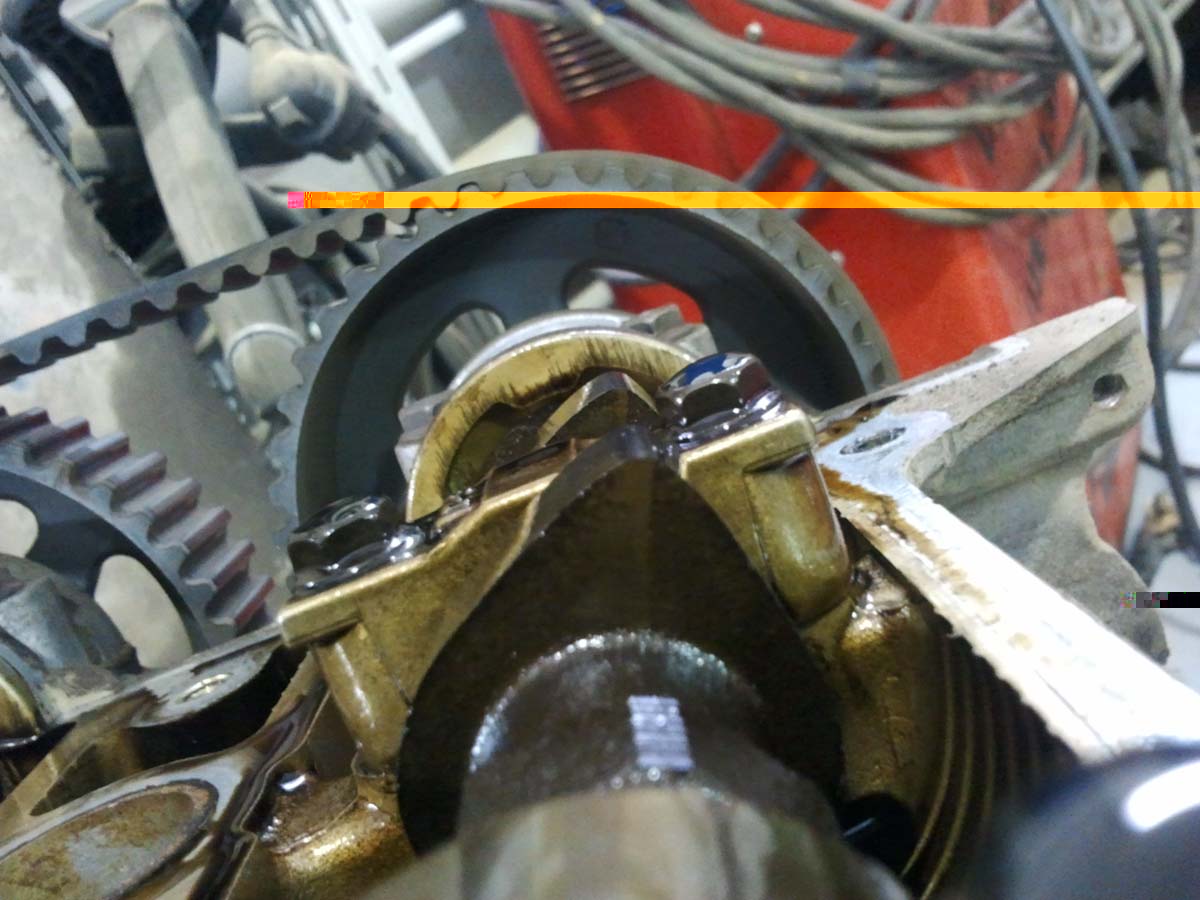

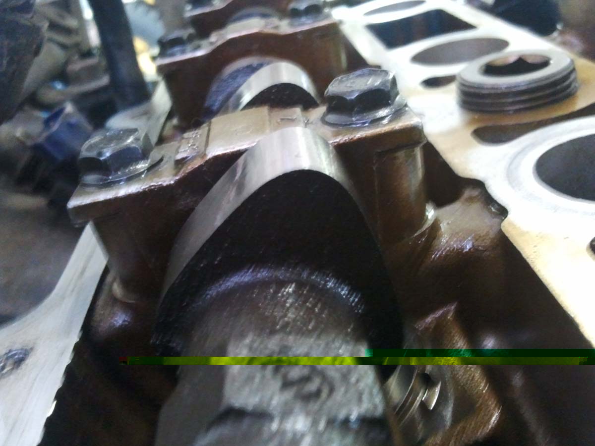

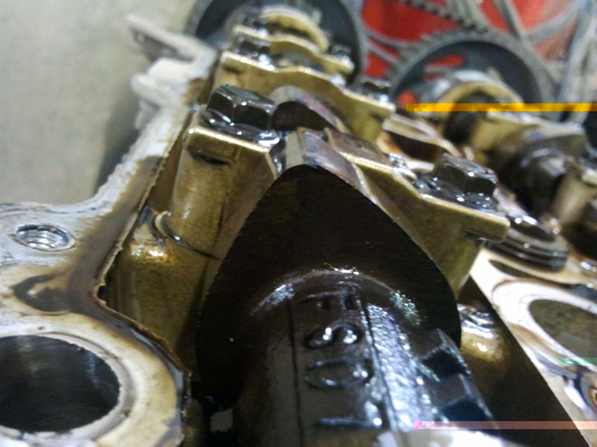

ВПУСК
Комментарий к файлу: Впуск р/в горбатый кулачок
0019_1.jpg [ 128.79 | Просмотров: 7035 ]
Комментарий к файлу: Впуск р/в острый кулачок
0021_1.jpg [ 128.63 | Просмотров: 7035 ]

Конечно и подъем больше.
Вал впускной подъем 8.67 мм
Вал выпускной подъем 9.12мм

Для компенсации базы существуют подпятники. Которые должен предоставить тот кто будет выполнять работы.
Из этого вытекает: нужно перешлифовать весь кулачёк, включая и обратную сторону, или я не правильно понял? Подпятник под токатель?
Нечего не куда не вытекает.)))) Это естественно))))
Я еще не видел пока в своей практике перешлифованные валы на половину.)))
ДА.
