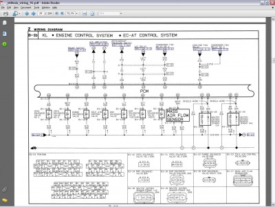

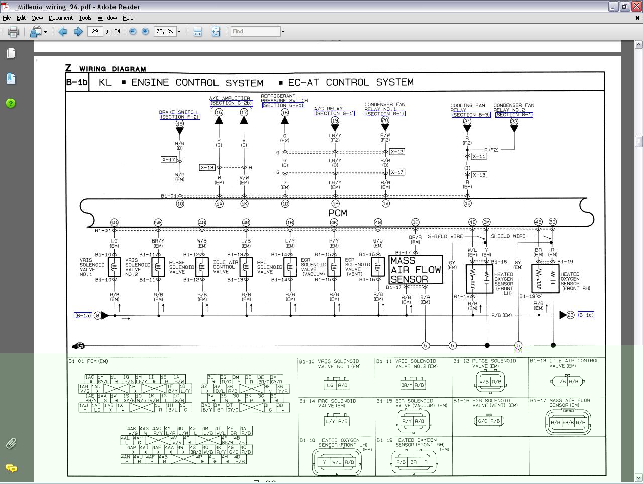

А с чего ты взял, что распиновка разъема тебе поможет? B6BF с KL47 может просто по сигналу не биться.
Вот распиновка
Комментарий к файлу: Распиновка MAF KL47
MAF.JPG [ 190.75 | Просмотров: 8888 ]
Сама электросхема в этой теме Полезные и необходимые ссылки

3 pin-а. Цвета должны соответствовать схеме, которая на картинке. Снег кончится, чтобы капот открыть - гляну.

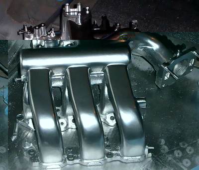

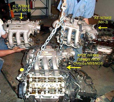

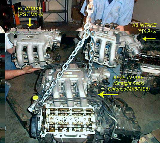

ввиду того что мне часто задают вопросы про моторы хочу тут обобщить информацию о моторах KL:

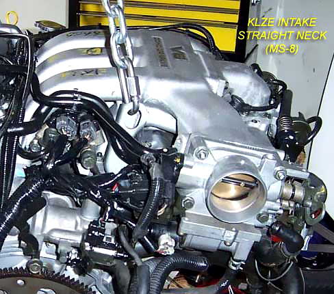

1. самый мощный ZE мотор - это мотор с прямым коллектором(straight neck)... такой мотор ставился на праворукие Mx6, cronos, Ms8... на таком моторе распредвалы и поршня KL31, дырки квадратные(расточенные), маркировка на головах KL31-1A1 и KL31-101. Такой мотор легко устанавливается в Ford probe GT, 626 GE, MX6, Xedos6.
2. Далее есть мотор с кривым коллектором(curved neck), так вот такой мотор геометрически входит в MX3 и 323 BA (straight neck из-за длины коллектора упирается в аккумулятор), во всех таких моторах стоят поршня и распредвалы KL01. А дальше надо быть внимательным т.к. есть 2 варианта моторов с кривым коллектором - если маркировка на головах KL31-XXX(тогда дырки квадратные) все в порядке и можно брать (200 сил в таком варианте можно ожидать только при конфигурации мозги KL62(или подобные) + MAF KL47, иначе не более 180 кобыл), а если маркировка KL-XXX (без 31) тогда дырки на головах круглые и можно рассчитывать только на 160-170 сил. Хотя все эти моторы ZE! В последнем варианте мотора обычно все равно коллектор стоит расточенный с квадратными дырками - его лучше заменить на коллектор с такими же дырками как и в головах что бы не было завихрений. Ставились такие моторы обычно на милении (X9), енусы 800.
3. мотор для европы KL-DE тут все понятно 163-167 сил (short neck - короткий коллектор), дырки все круглые(головы KL-XXX), распредвалы, поршня KL-01 + система EGR
Итого для 200 сил необходимо как минимум использовать следующие конфигурации:
1. KLZE straight neck + мозги KL31/36 + ДМРВ Denso JE50 + весь выхлоп >59мм

Kseries01.jpg [ 60.24 | Просмотров: 8802 ]
Комментарий к файлу: коллектор curved neck (кривой)
Kseries04.jpg [ 51.78 | Просмотров: 8802 ]
Комментарий к файлу: KL-ZE straight neck (прямой)
Kseries03.jpg [ 46.05 | Просмотров: 8802 ]
