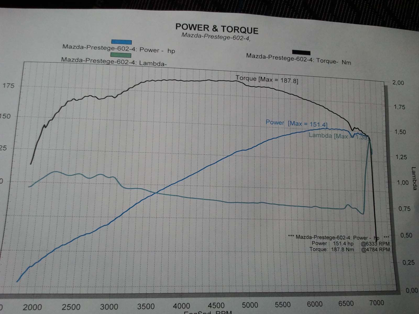

И так, было проведено много работы, несколько экспериментов и пора подвести какую- то черту после пробега почти в 8000 км. И вот что мы имеем в немного нестандартной ситуации.
И пусть оно будет для этого авто.
Топливо 95 горючем
Углы установки колес изменены. Шины 205/55R16, вместо положенных 195/55R15 для данной комплектации авто. (что было).
Думаю понятно.
НО я теперь прекрасно понимаю, когда говорят моторная мощность.
Данные с мотора:
Power H/p flywheel MAX = 172
Torque N.m. flywheel MAX = 193
RPM flywheel crankshaft MAX = 7000
И c колес данные.
Данные с колес:
H/p MAX = 151
Torque MAX = 187
RPM MAX = 7000
Пока на этом ставлю ТОЧКУ.
Топливо 95 горючем
Думаю понятно.
Данные с мотора:
И c колес данные.
Данные с колес:
H/p MAX = 151
Torque MAX = 187
RPM MAX = 7000

ППЦ.Если у тебя со всеми доработками,с валами и запиленой башкой показало 150 пони с колёс,то что тогда покажет FS-ZE в стоке?!
МЕНЬШЕ на 10-15л.с. ))))) :D
Не хочу тебя разочаровывать, но если ты внимательно читал, на атмосферном моторе, на колесах будет реально не более 130)))))) А на маховике возможно до 160 докрутиться при 7000 об/мин.
При этом нужно смотреть комплектацию автомобиля при сравнение замеров, какие колеса стоят, давление в шинах, установка колес (сход развал), трансмиссия, навесное оборудование на двигателе. Очень много факторов)))) Поэтому У каждого свой способ замера для получения мощности с той или иной (большей/меньшей) погрешностью.
Поэтому не обольщайся про 170 пони))))) которые не кони)))) все стоки которые прошли передомной там нет этого на колесах)))) Суровая реальность.
А показало 150 л.с. на колесах при моей комплектации. Если к примеру на все тоже самое только прикручу R14 колеса (увы уже не когда не встанут из-за тормозов больших), ну к примеру 165/55R14 то с колес под 170 л.с. можно будет содрать. Только как ты реализуешь такую мощность индивидуально замеренную с такими каликами? не ясно мне. )))))
Тут R16 не хватает )))) О блокировке мечтаешь)))
Поэтому для одного и того же во всем (разница в названии для разных рынков сбыта продукции и стандартов) Уже писалось: http://mazda-familia.ru/forum/viewtopic ... 77#p166077
Японцы дают JIS net 163h/p
Американцы и Канада SAE net 130h/p
Европа EEC net 129h/p
Австралия DIN net 131h/p
И момент у всех мотор примерно одинаковый 173-175 N/m при одинаковых 5000 об/мин.
Поэтому тут все понятно.
ОТЛИЧИЯ на 10-15 л.с.,больше MazdaSpeed и MP3 комплектации машин. У них официально по SAE net в Америке 141-145 л.с. идут, на машинах MP3 (Mazda Protégé), а в Японии тоже самое, только с маховика пишут JIS net 171-175л.с. MazdaSpeed.
До ревизии было 175 и 145 после ревизии 171 и 141 соответственно.
По Японски, если мерить то что у меня получилось в моторе там все 180 точно есть)))) А с навесным моторная мощность, что там в районе 173 получалось.))))
