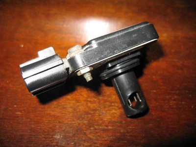

 Заголовок сообщения: Сломан ДМРВ МАF sensor Мазда 626 GF 1998 | мазда (mazda) форум
29 июн 2010 23:25
Зарегистрирован: 28 июн 2010 18:05
Сообщений: 0
Автомобиль: Мазда 626
Добрый вечер всем автолюбителям Мазда!
У меня Мазда 626 GF 1998г. Сломал датчик ДМРВ (MAF sensor) AFH60-14 - порвались и потеряны нити накала.
Без него автомобиль ездит, правда холостые обороты скачут, машина работает нестабильно и бывает глохнет вообще.
1. Можно ли ездить без этого датчика без негативных последствий для двигателя??? Помогите, пожалуйста.
2. Новый датчик стоит дорого, может быть кто ремонтирует?
Комментарий к файлу: MAF sensor
IMG_2766.JPG [ 77.66 | Просмотров: 6462 ]
