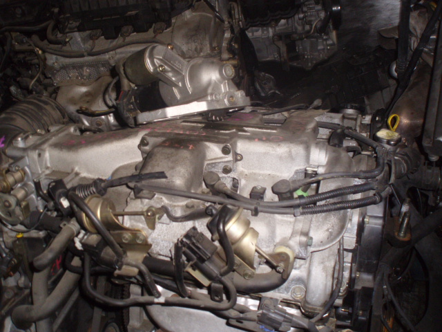

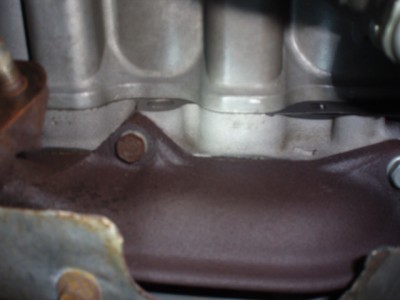

Можно задать вопрос, где вы, уважаемые форумчане, покупали моторы KL-ZE. На данный момент есть в Винако по 34000 со всем навесным и в Осака со всем навесным, но за 18000р. Почему такая разница? Может кто даст другие ссылки на конторы, буду очень признателен. Спасибо!
Berserk на капелле стоит КЛ с прямым коллектором, мне в Осака предложили. там длинный или короткий не знаешь? по характеристикам опять же 200 сил пишут, маркировки на головах kl01. с какими мозгами он работает и дмрв?
я покупал в Москве на разборке, но долго искал...
Vinako проверенная контора, там многие покупали и все довольны...
Осака - я не знаю что за контора, но цена очень привлекательная... почти даром... так что можно и рискнуть наверное...
если мотор ZE то он не может быть с коротким коллектором... но если головы KL01, то он не может быть с длинным(прямым) коллектором... так что тут какие то не стыковки... если на фото то что предлагают то это длинный прямой коллектор... пусть сфотографируют маркировку на головах!
моторы работают с любыми мозгами и ДМРВ... главное что бы мозгам был подсунут правильный ДМРВ... хотя и это можно исправить перепрошивкой в некоторых случаях... так что вопрос стоит подругому... какие мозги и ДМРВ тебе доступны на данный момент? можно ли их перепрошить?

Попрошу сфоткать, а то и мне показалось странным, пишут они везде не KL-ZE, а KL.
Доступен ДМРВ, с МХ3 1994г, который, ты писал, как родной встает на прямой коллектор с 31 головами, мозги перепрошивать буду
 Заголовок сообщения: Re: Установка KL-ZE (Full Install) на 626 GE. Отчет. | мазда (mazda) форум
09 июн 2011 13:56
Сообщений: 1334
Откуда: CПб
Artyr
Просто на моторе нигде нет буковок ZE или DE, а KL есть.
И как ты будешь его запихивать? ДЗ пилить или тормозной цилиндыр-дыр переносить?

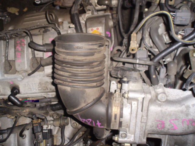

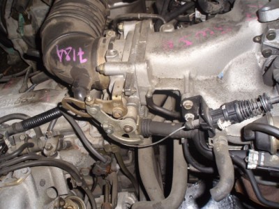

Кто нибудь видит тут маркировки?? :)
Осака выслали мне в ответ на запрос сделать фото с маркировками
P6130001.jpg [ 137.55 | Просмотров: 9040 ]

Похоже фото то, не с нужного ракурса сделаны :D

маркировка находиться под теплообменником, т.е. сверху выпуска.
21 июн 2011 23:42
Сообщений: 3570
маркировки находятся между головами на стенках под впускным коллектором... а они похоже сняли под выпускным коллектором и еще к верх ногами... если смотреть спереди сверху на двигатель то там все видно не вооруженным взглядом...

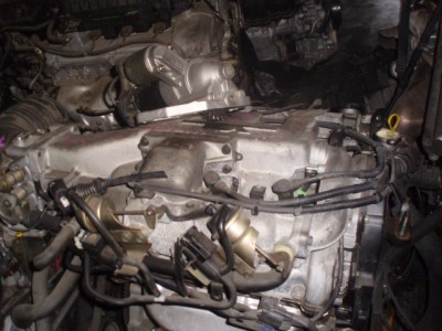

Попросил я Vinako прислать фото мотора 2.5 от Cronosa. На присланных фотках кривой коллектор. Непонятно, или они напутали, или на Cronos стоит KL-ZE curved neck?
