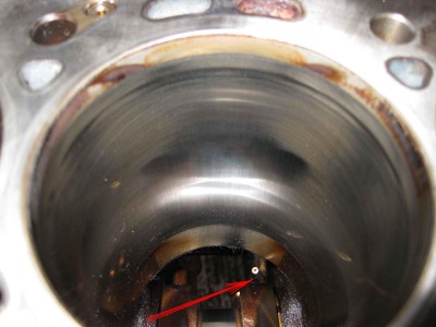

Добрый день!! Решил капиталить FS 2 литра, разобрал мотор, собираюсь расточить, но тут проблема - масляный трубки в цилиндре!! КАК ИХ СНЯТЬ??? Подскажите пожалуйста .
Комментарий к файлу: Как это снимается ????

Прошу прощения за не внимательность!! Нашёл ответ выше!! :oops:
