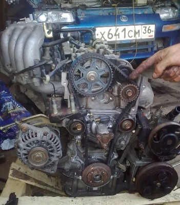

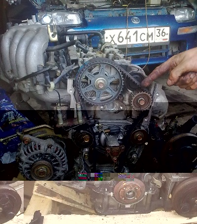

а есть варианты перешить Z5-тые мозги? двигатель яповский,а можги от еврика. и впуск какой то у меня странный)))
Комментарий к файлу: на палец не обращайте внимания))))

winston
Дык купи мозги с японца.
