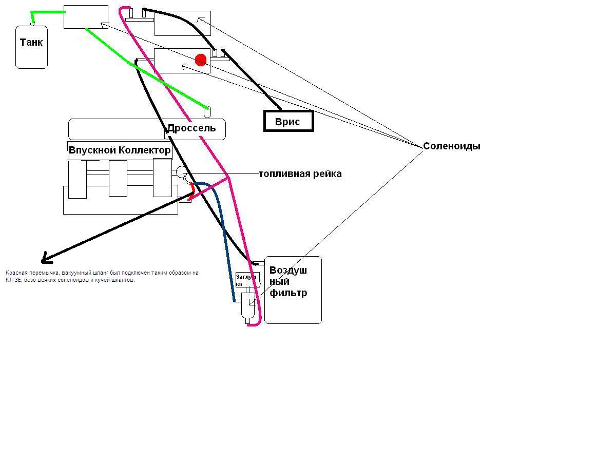

Пропал я однака, но проблемка не решилась, вчера по холоду не мог завестись, заливало свечи, с буксира завелась, держал газ, чтоб не заглохла минут 20, стрелка температуры двигателя поползла именно через 20 минут, я в шоки. Стрелка уровня топлива упала ровно на деление за это время, как только температура достигла середины, т.е. примерно 60 градусов, мотор выровнился, педальку отпустил. Когда были слабые морозы, машина так же на холодную троила, сдернешь фишку с температурного датчика, он у меня один, и мотор ровно начинал работать, но начинали крутиться вентиляторы. Свечи новые, провода не могу найти, лямбды сейчас поеду покупать, уже достала прожорливость двигателя. Вопрос еще по вакуумной системе. Сделал зарисовочку, подключил все как было на мх3, все ли правильно, может чего то напутал?
На самом двигателе между топливной рейкой и коллектором стоял выкуумный шланчик типа перемычки, который я снял, что бы подключить как было на к8.
Может есть где система вакуумная, как должно быть
.JPG
.JPG [ 69.27 | Просмотров: 7311 ]

Сорри допустил ошибочку на рисунке, не ВРИС, а ЕГР.

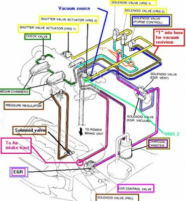

Нашел схему вакуумную по кф, они одинаковы с КЛ ЗЕ?

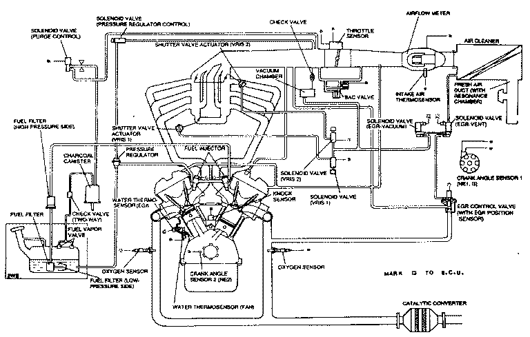

Вот схемы на KL-DE
Если отсюда выкинуть все что связано с ЕГР и соответственно заглушить дырки то будет точно как на ZE
т.е. Т образные тройники меняешь на простые удлинители(трубки), к коробке фильтра никакие шланги не должны подходить - глушишь сосок... и т.д.
по поводу работы твоего мотора судя по твоему описанию(при снятом разъеме с датчика температуры работает стабильно) может быть датчик температуры неисправен. Дальше что так медленно греется - может термостат заклинило... сначала добейся устойчивого пуска мотора и стабильной работы ХХ, затем уже будет видно что с термостатом.
то что у тебя нарисовано помоему не соответствует правильной схеме, либо я не разобрался...
Комментарий к файлу: KL-DE
VRIS_2.jpg [ 56.2 | Просмотров: 7248 ]
fig07.gif [ 24.93 | Просмотров: 5358 ]
