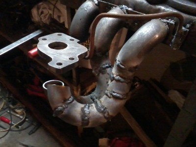

Никак меня не регят на 323 форуме админу писал в ответ тишина..
Пит38 построил турбо как и я(планирую) на VF14 которая выдаст максимум 175 сил. Хотя сейчас при атмоFP резя 225.50.16 шлифует если сцепу бросаю, недавно замерил момент максимум на 3500 и падать на 6000 начинает значительно при этом на 1500 момент в 1.5 ниже чем на 3500 численно считать неохото.
По теор.расчетам T04E на 0.8 должна в районе 3300 выходить где-то так? Смотрел по турбокарте кот нашел. Там судя по карте вообще дуть 1.5 надо самое то! а то и больше можно турба позволит!
Коллектор варить очень понравилось, жаль Г получилось, болгарку завтра в руки и переделывать..
Ну смотри фланец на коллекторе чтоб не повело и вместо болтов бери шпильки каленые и гайки из нержавейки. Вариш коллектор не забудь что сверху у турбы еще маслоподача и она будет упиратся в капот. Мое мнение для 2 литров маленькая турбина она у тебя быстро раздуется а потом толку от нее нету. За 6000р лучше взять это http://www.ebay.com/itm/T3-T4-T04E-Turb ... 2b&vxp=mtr
И я тебя предупреждал больше 10psi (1 psi= 0,0689 бар)в штатный блок дуть нельзя. Без этих двух ссылок тебе грозит новое двигло!
http://www.crossoverauto.com/crossovers ... cts_id=974
http://www.crossoverauto.com/crossovers ... ts_id=1380
И еще я тебя огорчу если у тебя 115 сил у тебя колено не кованое, на FS последнего поколения оно другое.
Я когда заморочился то в блок зешный с пробегом 40 тыщ все напихал! Еще бы я б на твоем месте давление масла померил бы после работы насоса в течении 10 минут на 2500 оборотах, обычно маслонасос на ФС с большим пробегом сдувается! Америкосы внутри их покрывают специальным материалом керамическим, это придумал лютый кольцевой гонщик на мазде МП3 с турбой Doc B.
Если силен в английском читай вот это здесь уйма информации и опыта http://www.mazdas247.com/forum/forum.php
Я тоже там есть :) http://www.mazdas247.com/forum/showthre ... ost6013349

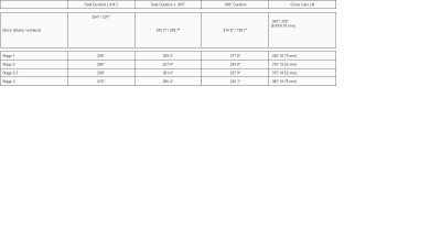

Читаю по тихоньку ссылки, и вспомнил, турбовалы имею фазу обычно небольше 280 и малое перекрыие впускных и выпускных, может низкая мощность этим обусловлена на атмо валах? то есть как минимум перекрытие убрать для улучшения работы. У крокспорт валов фаза (как вычитал 240) у впуска 230? то есть нужно убирать перекрытие!?
У меня эти валы стоят и штатно они на седан с турбой шли только в 2002 году, потом япы поменяли выпускной вал на более лайтовый чтоб не трясло на ХХ двигло но корки сделали его копию и продают по сей день, вот спеки штатных валов и валов интеграла которые банкроты, в моей теме на мазда фамилии вся инфа есть!

AndreyD писал(а):
Впускной и выпускной кулачки в максимальном положении, а поршень в ВМТ и все крутиться не касаясь.
Самая важная фотка не лезит потом сожму выложу, сорри.
Андрей, могли бы вы все-таки выложить эту фотку, чтобы закрыть окончательно вопрос. А то в ветке на дроме оживленная дискуссия возникла.
