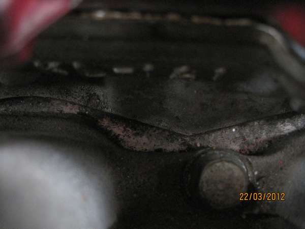

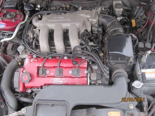

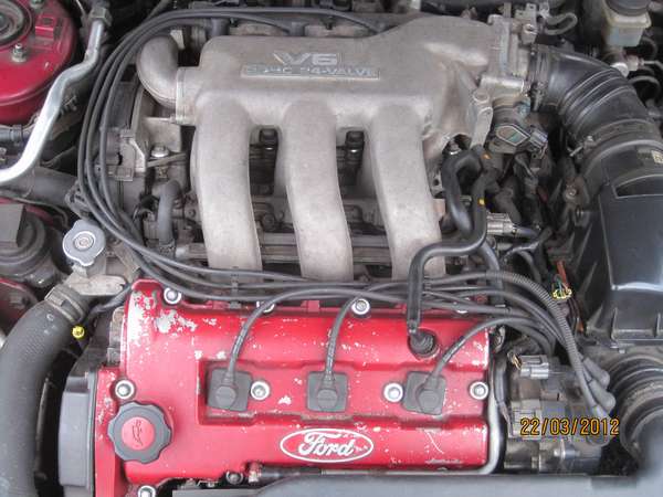

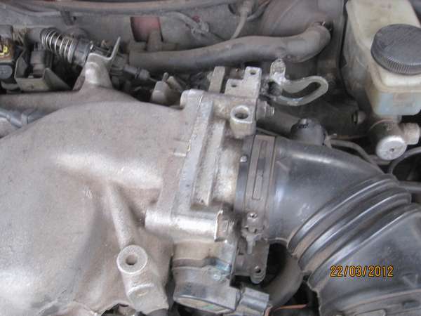

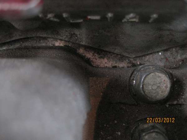

 Заголовок сообщения: Re: Установка KL-ZE (Full Install) на 626 GE. Отчет. | мазда (mazda) форум
22 мар 2012 09:25
Зарегистрирован: 16 мар 2012 12:11
Сообщений: 0
Автомобиль: probe
обещанные фотки
IMG_5780_thumb.jpg [ 18.23 | Просмотров: 5185 ]
Комментарий к файлу: маркировки головы
22 мар 2012 09:50
Сообщений: 0
Автомобиль: probe
Лирик2 писал(а):
Ну если коллектор установили старый - то по нему вряд ли что-то увидим. Старый коллектор я так понимаю от стокового мотора 2.5 KL-DE. А что значит подружили с мозгами? Прошивали? Или меняли мозг?
Если на ГБЦ маркировка KL31-1a1 и KL31-101 это означает что дырки впуска квадратные.
Если нет цифр 31 - то круглые (меньшего сечения).
Какой расходомер стоит?
P.S. Фото мотора (чтобы виден был впускной), фото маркировок ГБЦ.
Наверно прошивали и что то меняли (я в технической части слабоват) знаю что коллектор, да! оставили старый, т.к. с тем коллектором который был на моторе не закрывался капот, клапанную крышку тоже оставили с эмблемой ФОРД, какой расходомер стоит тоже не знаю, но могу глянуть только скажите на что именно посмотреть и где он вообще находится (повторюсь в тех. части слабоват) также хочу добавить что машина с этим мотором очень, даже очень хорошо едет.
п.с. Думаю на стенд съездить узнать сколько лошадей. Фото так се, но можно увидеть маркировки на головах, если еще какие фоты нужны говорите.
22 мар 2012 10:30
Сообщений: 3570
dima3113511, совершенно очевидно что мотор может и был с енуса но не с длинным коллектором а с кривым(тем более раз капот не закорывался)! соответсвенно головы с маркировкой KL означают что там все точно так же как и на обычном KL-DE (KL01)... ДМРВ стоит стандартный KL02, впускной коллектор KL-DE... следовательно и мозги и прошивку никто не менял - не за чем... так что на стенде больше 160-170 стандартных кобыл ты не получишь...
данную конфигурацию двигателя смело можно назвать KL-DE и никак иначе...
