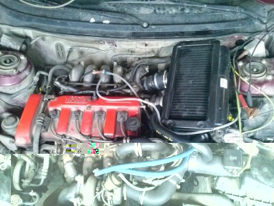

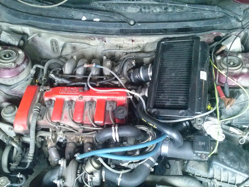

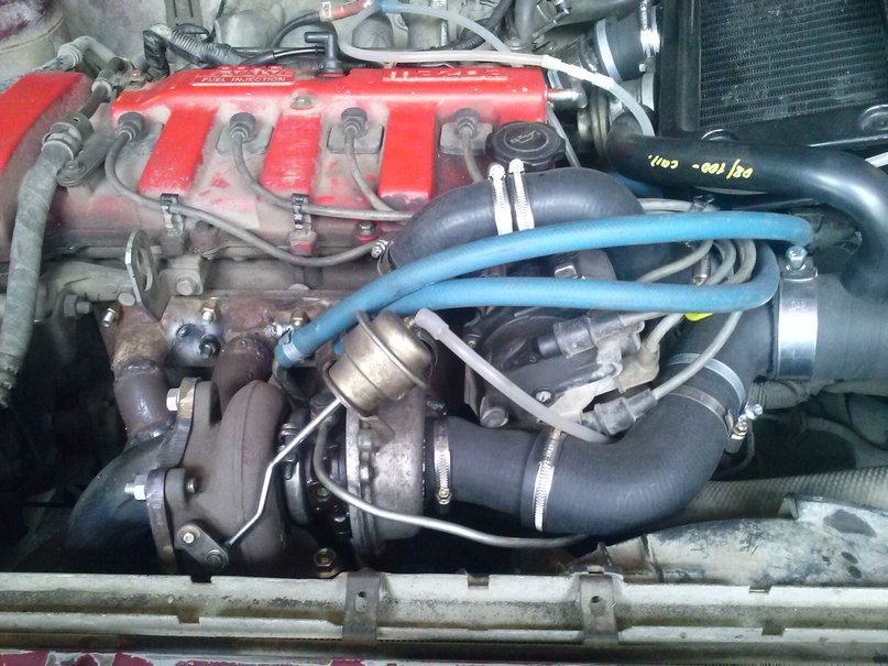

Предварительно турбанулся, все заработало хотя и не с первого дня, турбина дует примерно 0.5 бара но это примерно так как нормального прибора нет мерил манометром на 4ре атмосферы.
Турбина VF-14 IHI от субару интеркуллер субару с твин турбовой с родным байпасом пайпинг шланги системы охлаждения разных авто камаз волга ваз маслоподача через штуцер переходник выточили токари, подвод масла через камазовскую запчасть от системы топливоподачи.
Охлаждение турбины взято после подогрева дросселя.

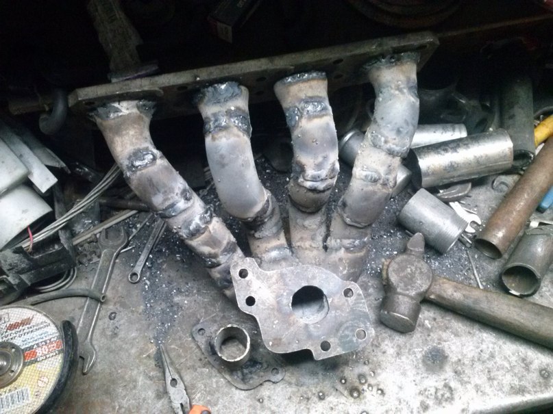

Коллектор и даунпайп из гибов водопроводных, флянцы на турбину самопал из 12мм остальные отрезанные от оригинала.
Фильтр остался в родной коробке, аккумулятор в багажнике.
MAF родной как и все остальное, пришлось перенести бачок тормозной жидкости при помощи переходников от нива 4х4.
Своего фотоаппарата нет потому фото будут чуть позже.

Вот несколько фото.
Результаты пока не доступны, ищу причины в этом помогают на мазда фамилия форуме.
Предварительно нужно поменять форсунки и топливный насос который оказался трухой.

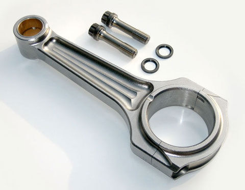

Вот такие шатуны хочется в мотор

Поставили такие, это ПАР ИНЖНЕРИНГ, очень крутые шатуны, на большую мощность!
 Заголовок сообщения: Re: ОТЧЕТ капиталим FP от BJ и ищем в FS-ZE 170 л.с. | мазда (mazda) форум
30 июн 2015 18:10
Сообщений: 238
Откуда: Первоуральск
Автомобиль: Mazda 626
Как такие найти, на ибее был всего один комплект за 400 баксов, и то их давно уже кто-то забрал. На их сайте вообще никакой информации о таких шатунах нет.

Да если ничего больше не будет то буду брать К1, но вот такие мне больше нравятся http://www.crossoverauto.com/crossovers ... ts_id=4736 но это дорого слишком..
Но если буду брать то наверно от сюда http://www.summitracing.com/int/parts/k ... make/mazda есть доставка через турбобазар 12-баксов кило, хоть какая-то гарантия скорости 7-14 дней + по России 3-7 дней
Мне уже с ибея отказывали, а деньги дождался только спустя две недели.
Больше всего удивляет даже не то что на 121 шатунах турбовазы поливают 350сил легко а то что даже с 136ми нива шатунами парень TD06-25G(KAMAK) крутил на 80м колене это все за 8000 и всё жило и ехало
Даже смотрел в сторону ваз шатунов и тюненых Н-образных стоят не в пример дешевле от 13500-19000р можно подобрать даже почти в нашем размере 135.1 шатунная шейка 47.8 палец 19 вот только ширина 20.5 а нужно 21.79 может можно просто заказать где-то типа в Z-IQ или СТИ
И ещё вспомнил про шатуны БМВ но у них палец вроде 20 или 22 не помню но тоже выглядят солидно и стоят копейки.

Раньше было почти в два раза дешевле :(
Поршни лучше уж тогда ковку заказать на Z-IQ.ru 11500р
Шатуны тут я не знаю что и делать за Пар инженеринг еще понимаю отдать 25р но за K-1 на вид очень хилые лучше уж приколхозить сти 216.50(стоят в районе 15-17тр) может даже возможно на заказ сделать.
Я много раз уже писал что ширина шатуна у нас 21.79 а у ваз 20.5 всё остальное точно такое-же длина 135.1 палец 19 шейка 47.8 как раз под ремонт, ну и конечно H-образный из крепкой стали.
Хотя наверно с переделками как раз что K1 взять
