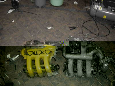

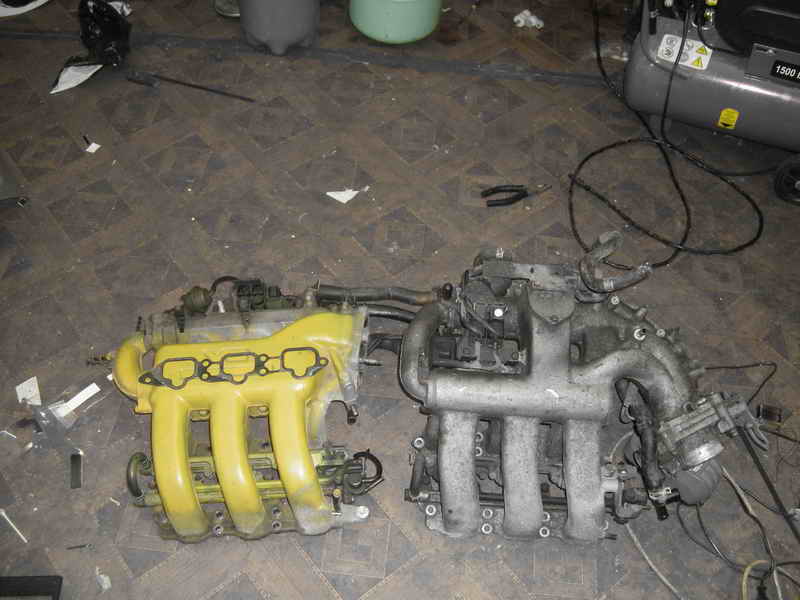

И с ново здрасьте и с ново это я! :crazy:
Еще раз благодарю за Ваши правильные советы!!! после замены щитка, все встало на свои места! вот это я лопухнулся :ROFL:
У меня еще пара вопросов, начитавшись этой темы я все-таки решился снять коллектор и выяснить что же стоит под капотом! в результате: головы KL 101, KL1A1 овальные отверстия (обидно :cry: ) вдоль 47мм., коллектор короткий, отверстия вроде тоже овальные но 46мм, для сравнения померил отверстия "квадратные" на кривом коллекторе 47мм, ДМРВ KL02, ДЗ KL 01, мозги... а вот тут мне нужна ваша помощь!!! кидаю фото всего что снял. машина плохо заводится и чем холоднее становится тем хуже!!! И еще, по какой причине может не работать ВРИС?????
IMGP0008.JPG [ 30.83 | Просмотров: 5170 ]
IMGP0007.JPG [ 30.02 | Просмотров: 5170 ]
Комментарий к файлу: нло))
IMGP0006.JPG [33.77 ]

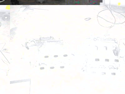

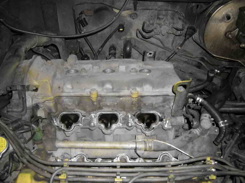

и еще
IMGP0013.JPG [ 51.64 | Просмотров: 8972 ]
IMGP0010.JPG [ 56.31 | Просмотров: 8972 ]
IMGP0003.JPG [ 62.7 | Просмотров: 8972 ]

с обратной стороны
IMGP0014.JPG [ 51.68 | Просмотров: 8972 ]

Если мозги брались с донора леворукой mx6 2.5 V6, то это мозги KL05.
Кривой коллектор (от Xedos9) действительно не становится на mx-6. Капот не закрывается, а второй коллектор (желтого цвета) от обычного европейского мотора KL 2.5 V6. Поэтому и поставили тебе его - с контрактника не лезло)))
У тебя головы KL 101, KL1A1, поэтому ничего нет страшного, что стоит коллектор от европейского 2.5 KL, так как отверстия в головах и в коллекторе совпадают (они овальные и там и там).
И прошивать мозги тебе нет смысла - они и так настроены оптимально под этот короткий коллектор.
Неплохо бы считать ошибки из мозгов, но не знаю что посоветовать (не уверен что диагностический разъем будет корректно их отображать после того как машина пережила замену мотора с проводкой и т.д.).

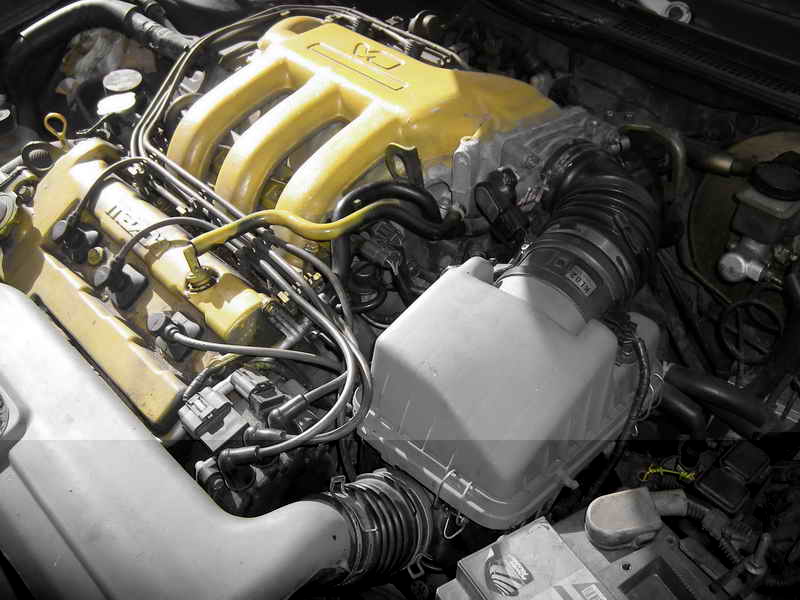

что за бред что мх- 6 с кривым коллектором не закроется капот
у меня мх-6 с кривым коллектором и капот закрывается отлично

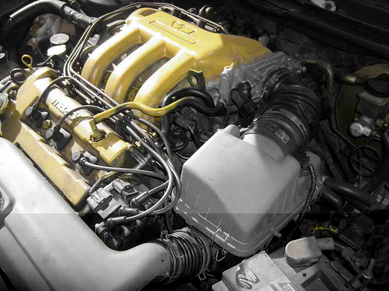

Всем привет!!
Давно не захаживал сюда, как поставил КЛЗЕ и добился нормального расхода 11.5л причем езжу агрессивно, не преувеличиваю. Конфигурация такая:
Мазда мх3 1994 (1994-1998 рестайл)
KLZE от милки 98гв головы KL01 (в стоке, ничего не менялось)
Мозг К834 прошитый Берсерком
Датчик ДМРВ KL02 (он и помог решить проблему неимоверного расхода топлива и проблему холодного запуска).
Коса родная к8
Едет не плохо - 7 сек до сотни, но вот хочется все собрать граммотно т.е. или дособрать на базе милки или собрать на базе мх3 дорестайл, что бы быть уверенным, что 200 сил + - 5сил у меня есть.
плюс ко всему установлен выпуск равнодлинный на 63 трубе и впуск K&N в штатном коробе.
Вопрос ко всем. Кто нидь свапил всю конфигурацию с милки в мх3 или в 323ю???
По сути мне осталось докупить проводку с мозгом KLK1 и датчик KL47.
но боюсь вдруг и тут есть подводные камни. Посоветуйте плиз.
