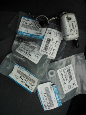

Тема избитая, добавлю немного от себя. Заказал детали. шайбу можно не менять, пружинку и клапан ИМХО менять надо обязательно.
Комментарий к файлу: детали
WP_000376_resize.jpg [ 151.09 | Просмотров: 7586 ]

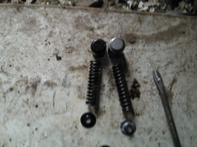

Вот то что пришло. Честно говоря думал что клапан поменьше размером.
Теперь о главном: когда снял и поставил (положил) рядом, прушинка была меньше миллиметра на 3, а сам клапан прилично длиннее.
WP_000377_resize.jpg [ 135.19 | Просмотров: 7586 ]

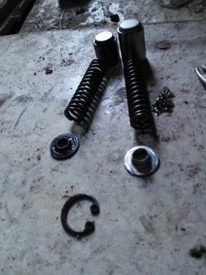

и еще одна.
WP_000380_resize.jpg [ 123.1 | Просмотров: 7586 ]
Итог, в паре общая длина больше миллиметров на 5-6, то есть еще до сборки немного воодушевило.
И пара рекомендаций от меня тому кто будет менять.
Инструмент из круглогубцев действительно почти идеален, заводской клипсосъемник не влез у меня в довольно маленькой отверствие в верхнем поддоне...
Стопорное кольцо долго сжатым не держите - теряет размер, возможно потом выскочит.
И собирайте все одетым на отвертку - выпадет - мата будет много.
На голову ничего не льется, яма не обязательна, поднимите, подставьте что нибудь и лежа все можно сделать. Ну и конечно все надо совместить с заменой масла.
