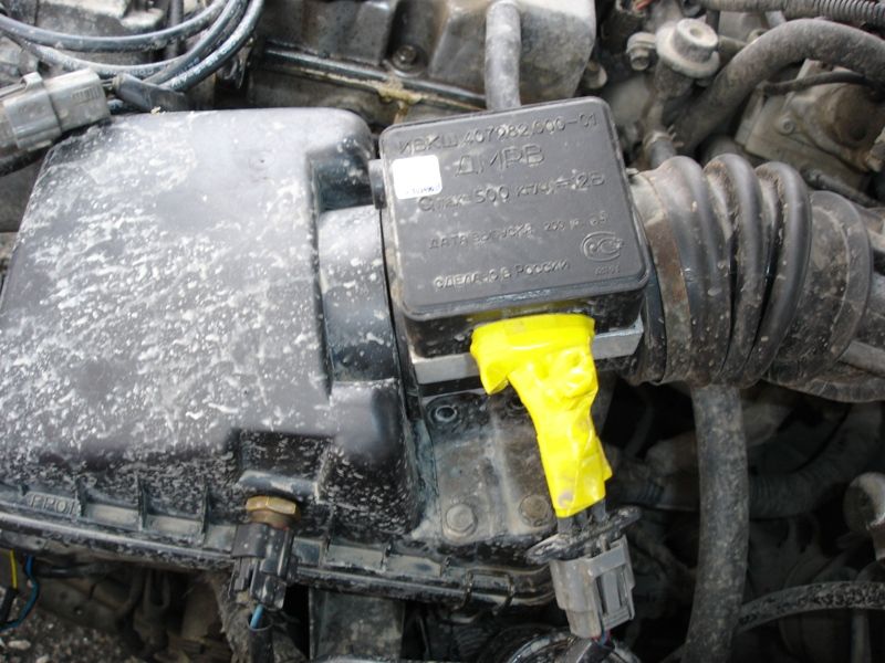

Привет, схема подключения была выше,
Схема подключения (как я себе ее представляю):
.....ДМРВ...............MAF
|_0В_____|_1_|---|_3_|
|_-ДМРВ__|_2_|---|_3_|
|_+ДМРВ_|_3_|---|_2_|
|_Прожиг_|_4_|---|___|
|_+12____|_5_|---|_1_|
|_РегСО__|_6_|---|___|
Новый ставится на место старого, резинку не забудте поставить!!! В ДМРВ от ГАЗа нет креплений под болты, но держится и так. Разъем от волги пока не нашел, все на времянке. Напряжение выше чем измерено на 626 Bastard, Если нужно скину что показывает на разных оборотах. При включеном зажигании 1,38 В. Фотки ждите завтра :)

Привет, смонтировано выглядит вот так:
mazda.JPG [ 95.77 | Просмотров: 27096 ]
19 апр 2006 08:33
Doker а как ощущения? Динамика, расход? Хотя бы на первый взгляд.
19 апр 2006 11:14
После установки стала ездить вваливает как взрослая, как должно быть незнаю купил уже убитую. По расходу: выходные напряжения выше. После сброса компьютера набирается статистика с датчика кислорода, дым валит черный. Минуты через три цвет выхлопа нормализуется, лямбда прогревается начинает выдавать правильные показания. Ошибок компьютер не выдает, расход нужно проверить без сброса его мозгов. Сейчас залил бак, как сожгу, скажу как с расходом. :)
