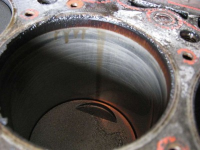

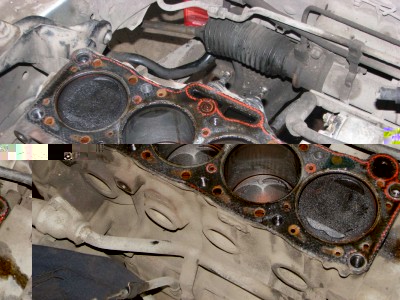

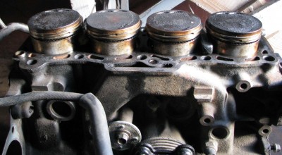

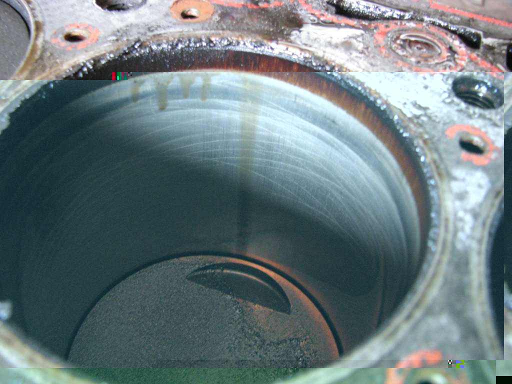

Начал капиталку своего FE. Имелся расход масла литр на 800 км, дымила. Делать буду сам. Двиг уже раскидал:
IMG_3157_.jpg [ 181.17 | Просмотров: 7247 ]
Предварительно промерил колено и блок в гаражных условиях штангеном:
коленвал не точился, коренные шейки точить только в -0,5, а шатунные можно и в -0,25.
С блоком непонятки: цилиндры уже расточены до +0,5 почти везде даже видны следы хона, но поршня стоят с номером 42168 на внутр. стороне юбки. Пробил по existу - это Teikin для F8! %)
Может, конечно они и одинаковые, но почему не ремонтные? Причем болтаются они в цилиндрах как Х.. в прорубе: со всех 4-х сторон щуп 0,15 свободно входит. В талмуте вроде написано: предельный зазор между поршнем и цилиндром 0,15 мм.
IMG_3125_.jpg [ 164.61 | Просмотров: 7247 ]
IMG_3128_.jpg [ 72.34 | Просмотров: 7247 ]
 Заголовок сообщения: Re: Капиталка FE. Отчет. | мазда (mazda) форум
15 июн 2011 15:28
Сдаётся мне, что кто-то расточил блок и воткнул туда старые поршни. Отсюда и жор масла.

У нас всё может быть. Это СОВОК! Как тогда объяснить, что в расточенном блоке с хорошо различимой на фото хонинговкой, поршни болтаются как карандаш в ведре?

Вот и я склоняють к такому выводу. Не сообразил ещё сразу диам. поршней померить. Сегодня после работы забегу в гараж, померяю.

Вчера вечером отвёз блок, колено и распредвал в мастерскую на замеры. Уже перезвонили - говорят блок и коленвал в норме (я думаю, колено можно бы и проточить из-за уже заметных рисок), а вот распред можно выкинуть - восстановлению не подлежит. Короче засада откуда не ждал.
Поршня, кстати стояли ремонтные. Я, когда их отмыл, увидел цифры 0.50. А то что щупом мерил, так это не в том месте мерил - сверху (где диам. поршня меньше) :D
