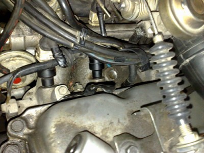

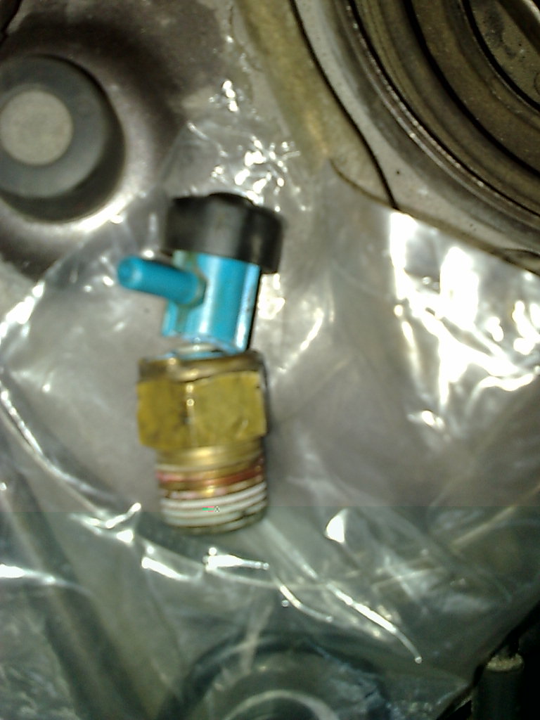

Подскажите пожалуйста, что это? По схеме из книжки думал, что клапан-модулятор-отвод отработавших газов.
Машина Mazda 626 GD 90г.в.
03012010175.jpg [ 126.03 | Просмотров: 5475 ]
03012010174.jpg [ 123.46 | Просмотров: 5475 ]
