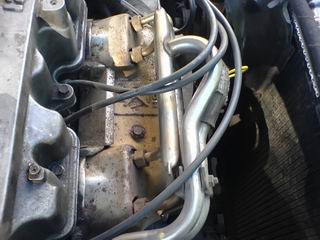

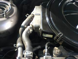

Я тоже не смог отвернуть. Там гайка странного размера, т.е. ключ на 24 не лезет, а на 27 свободно проворачивается. Не понятно как ее вообще можно отогнуть потом - она железная. Ну я снял не трубку, а сам клапан. К нему и доступ свободнее. Вырезал заглушку из пивной банки и все поставил назад. Делов там минут на 10.
Но ничего не изменилось, видимо клапан работает как надо. Просто надо было его почистить и все. "Я так думаю!"®
01 авг 2006 11:27
123AL, на GE как раз на 24, только ключикнуженхороший ине длинный
2 ALL снимаем зажитныйкожух на выпускном коллекторе и видим что от "штанов" через кайку в бок выходит тонкая трубка, вот это и есть вывод на ЕГР и все
01 авг 2006 12:12
artem писал(а):
что-то я не вьеду об чем речь, сегодня тоже пытался у себя такое же сотворить, из выпускного коллектора выходит четыре трубки, они идут в фильтровую коробку, но лепестки стоят на выход, т.е. ну никак не пойму, как выхлопные газы могут попадать внутрь, а тем более обеднять смесь, когда он входит до фильтра. %) в букваре смотрел, там написано, что воздух забирается из кастрюли и всасывается в глушитель для дожига несгоревшего бензина. может это совсем другая система?
У тебя как я понимаю система такая же как у меня, т.к. двигатели одинаковые.
Не надо откручивать трубки от выпускного коллектора. Нужно заглушить пластиной от пивной банки между кастрюлей и лепестковыми клапанами (работы на 5 минут). Главное ведь заглушить систему. Я так сделал, остался доволен. На холостых стал работать устойчиво, без провалов.

Mazdavita , да такая, вот я как раз снял эти клапана и соображал, как они работают. но не понял, как они будут влиять на холостой ход, а тем более прибавлять лошадок. холостой у меня стабилен, его раньше натягивающийся от нагрева тросик карба больше доставал, а вот периодический рык при наборе скорости и сбросе газа достает конкретно. у меня на выпускной системе первым стоит какой-то нержавеющий бачек цилиндрической формы, это я так понимаю катализатор, там зачеч-то болтик в сторону смотрит, это чтоб соты проверять? :)
01 авг 2006 14:32
По поводу катализатора я не знаю, у меня его нет. Попробуй заглушить систему как я описал, посмотри, что изменится. Если что, всегда можно снять заглушку (кусок пивной банки).

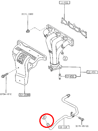

А мне кажется, что заглушать EGR - это палка о двух концах. Когда мозг (ECU) включает рециркуляцию, то он одновременно чуть недоливает бензин, чтоб был избыточный воздух на дожиг рециркулирующих газов. Я деталей работы системы EGR пока не нашел (имеется ввиду режимы работы: когда включ\выключ, коэффициент рециркуляции и т.д.), но если предположить худший вариант, то после заглушки EGR двикатель будет часто беднить, а это как известно приводит к перегреву движка и ко всяким прогарам.
Кстати эта гипотеза не противоречит мнению форумчан о том, что "после установки божественной затычки, божественной силы в моей колеснице поприбавилось и божественного ускорения прибыло...". Вроде общеизвестно, что когда дрыгатель чуток беднит, это мощность подымает, а бензин или даже воду подливают специально чтобы остудить поршня (даже в ущерб мощности)
Но это ИМХО
Какие будут мнения?
02 авг 2006 02:48
Сообщений: 3419
Откуда: Н.Новгород
Баллы репутации: 780
KARABAS, лови рисуночек!!! :wink:
+вып.gif [ 14.44 | Просмотров: 10744 ]

Ну вот, другое дело...
Можете же, когда захотите :D
Теперь, когда будут спрашивать про EGR, можно смело посылать...в ФАК
