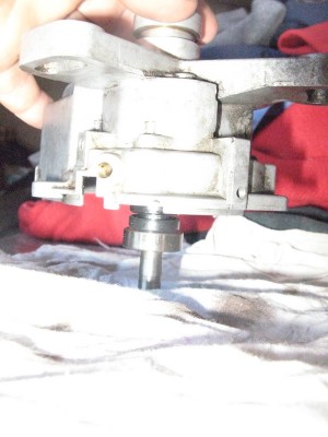

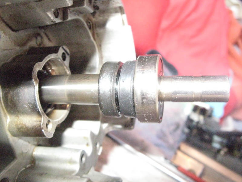

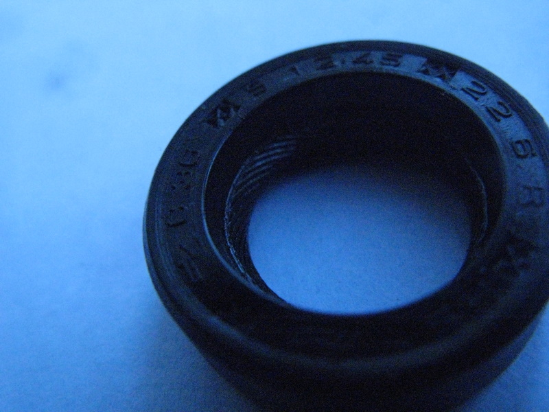

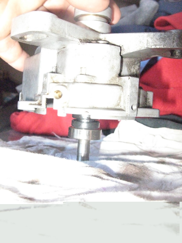

Вот ещё информации:
Купив по VIN коду сальник 24х12х6 и разобрав "ради спортивного интересу" распределитель, обнаружил что впихнуть невпихуемое не получится, посему изучив надписи на оригинальном сальнике подался на ближайши рынок в павильйончик с подшипниками и сальниками.
На родном сальнике (уже давно дубовом) написано: 12,45 - 22,6 R
соответственно внутренний и наружный размер, R - правое вращение, поскольку на внутренней поверхности присутствует насечка (фото №1), по которой масло валом выталкивается обратно в двигатель. Продаван на рынке сказал что обозначение на сальнике - есть дюймовый размер, и найти его нереально, посему купил сальники 12х22х5 и ещё один 12х22х7, буду завтра ставить. Ну и насечки соответственно тоже в нём нету, посмотрим как это скажется на сроке эксплуатации Сальники по 1 доллару за единицу польского производства.
А уплотнительная резинка под крышкой распределитля у меня порвалось ещё года 2 назад, так и езжу без него, поскольку отдавать 30 баксов за него в ексисте зелёная не позволяет.
Вот фото снятого родного сальника
Комментарий к файлу: Это родной сальник
IMG_2964.JPG [ 174.91 | Просмотров: 15414 ]
А таким образом новый сальник садим на "место"... ближе к подшипнику - старый сальник, следом новый (поставил толщиной 12х22х7мм), предварительно смазанный маслом.
Комментарий к файлу: Вот так одеваем...
IMG_2959.JPG [ 173.81 | Просмотров: 15414 ]
Ну и 2-3 лёгких удара по столу - и новый сальник на месте...
Комментарий к файлу: ...А вот так забиваем...
IMG_2960.JPG [ 140.14 | Просмотров: 15414 ]
Извлекал сальник длинной шлицевой отвёрткой, вставив её со стороны шестерни и 2-3 раза стукнул о стол, переставляя отвёртку по радиусу - сальник вылетел целёхинький.
Сегодня поствил сальник, думал что из-за меньшего наружного размера он будет болтаться (22,6 у родного и 22 у купленного), но сальник сел очень плотно.
Попутно поменял колечко на корпусе распределителя, наружный размер кольца - 30мм, диаметр 3мм, цена 0,5 доллара.

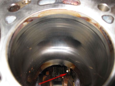

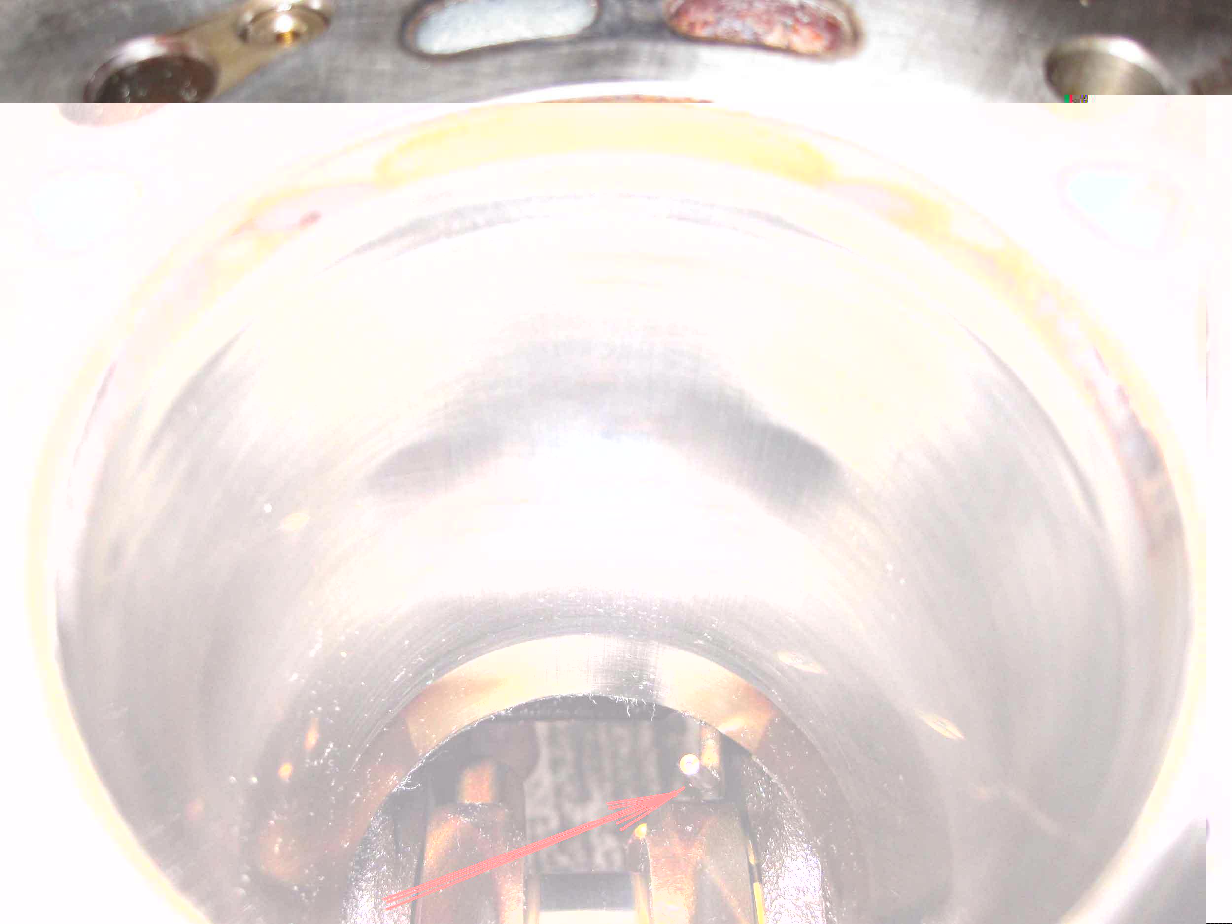

Добрый день!! Решил капиталить FS 2 литра, разобрал мотор, собираюсь расточить, но тут проблема - масляный трубки в цилиндре!! КАК ИХ СНЯТЬ??? Подскажите пожалуйста .
Комментарий к файлу: Как это снимается????????
0062.JPG [ 194.37 | Просмотров: 14830 ]
