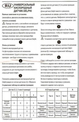

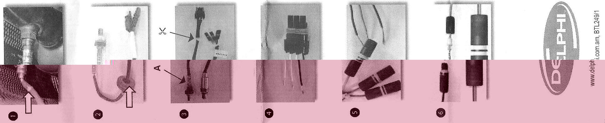

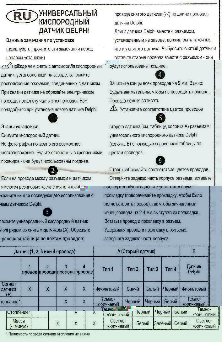

2010.11.27 заменил на своей Мазде 626 умершую родную лямбду на неоригинальную от Delphi.
Купил её за 824 руб. в http://www.exist.ru/
Содержание СО в выхлопе уменьшилось с 7,28% до 0,52%, т.е. в 14 раз.
Присоединяю сканы из инструкции к датчику Delphi.
Комментарий к файлу: Примечание: Если у старого датчика один красный провод (титановый датчик), универсальный кислородный датчик Delphi (циркониевый датчик) нельзя устанавливать вместо старого датчика.
-Зонд Delphi 2010.11.30 таблица.jpg [ 195.75 | Просмотров: 17502 ]
-Зонд Delphi.2010 рисунки.jpg [ 150.86 | Просмотров: 17502 ]
