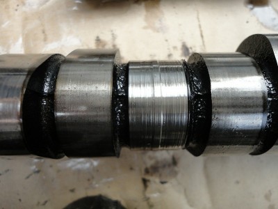

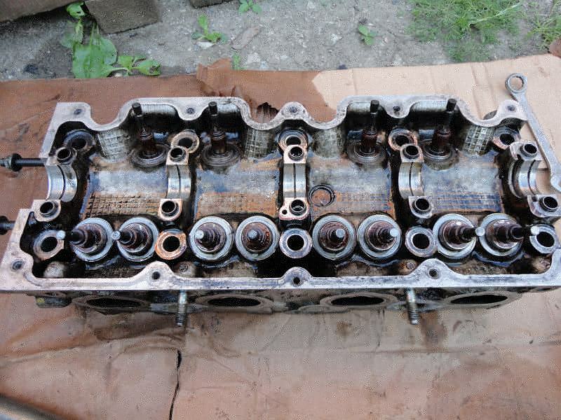

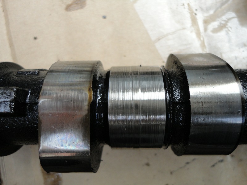

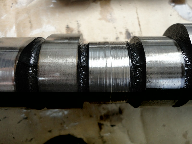

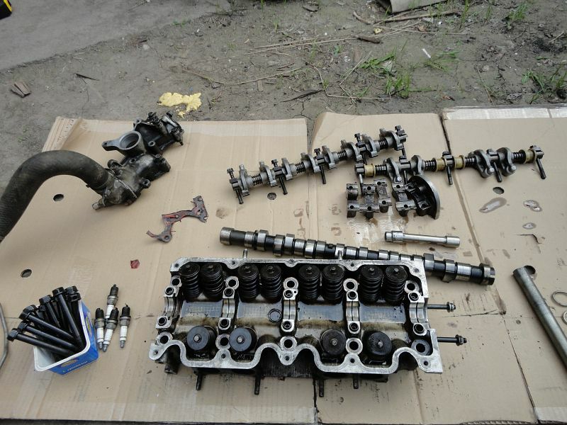

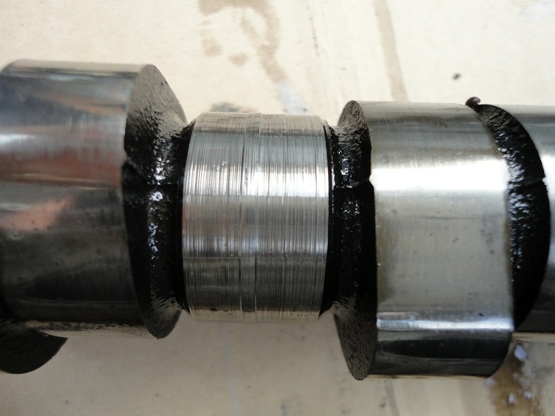

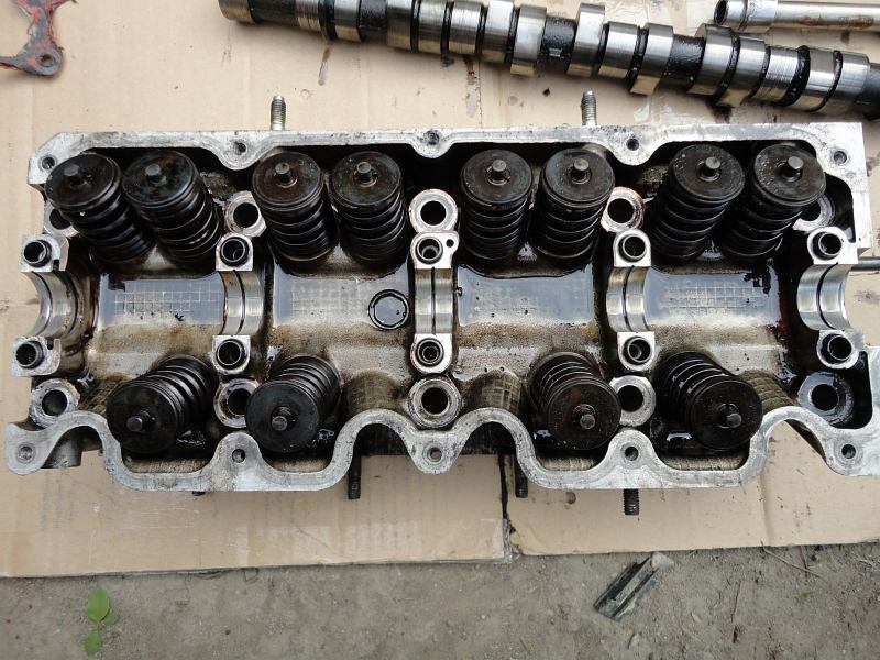

Сегодня доразбирал головку. И рассухарил клапана методом свечного ключа и молотка)
Из замеченных мой косяков:
1. трещинка маленькая на распредвале в том месте, где вставляется шпонка.
2. Отломана одна шпилька на выпускной коллектор, и пытались высверлить до меня - у них не получилось..
3. один из болтов, крепящих оси с гидриками почему-то русский)
4. Под одним болтом крепления ГБЦ зачем-то толстая шайба..
5. Свечи на моей мазде почему-то стояли ДУ17ДВРМ))
Вопрос: Чем очистить нагар?
Вот немного фототок сегодняшнего действа:
DSC02547.JPG [ 99.69 | Просмотров: 5788 ]
DSC02549.JPG [ 106.51 | Просмотров: 5788 ]
DSC02551.JPG [ 103.79 | Просмотров: 5788 ]
 Заголовок сообщения: Re: Капиталка FE2.0 12v карб. | мазда (mazda) форум
09 июн 2010 20:23
Сообщений: 200
Откуда: Челябинск
DSC02552.JPG [ 102.48 | Просмотров: 5788 ]
DSC02553.JPG [ 95.55 | Просмотров: 5788 ]
DSC02554.JPG [ 108.07 | Просмотров: 5788 ]
09 июн 2010 20:25
Сообщений: 200
Откуда: Челябинск
DSC02556.JPG [ 99.2 | Просмотров: 5788 ]
DSC02557.JPG [ 97.43 | Просмотров: 5788 ]
DSC02568.JPG [ 104.76 | Просмотров: 5788 ]
09 июн 2010 20:29
Сообщений: 200
Откуда: Челябинск
DSC02586.JPG [ 100.97 | Просмотров: 5788 ]

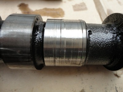

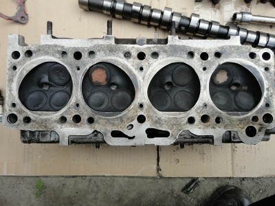

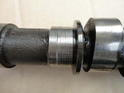

Кто что может сказать по состоянию бошки?
09 июн 2010 22:44
А что распредвал то такой подранный?
Клапана я отчищал тупо металлической мягкой щёткой на флексе, потом из притирал (предварительно МСК сняв разумеется).
Ну и шпильки я высверливал, две )) Главное потом там галимый метчик не обломать - тогда уже не высверлить никак :D
Кстати, рассухарить молотком то да.. Собирать как будешь? ;)

MIV писал(а):
33747-STD - вот номер - только что проверил - все нормально пробивается.
Производитель - Tp. Япония.
Отлично :good: надо взять на заметку.
А есть значение какой клапан где стоял? Или можно не запоминать, и спокойно менять местами клапана (само собой впускные со впускными, выпускны с выпускными)
На попросо по поводу состояния распредвала - понятия не имею)) У на этой машине очень не много проехал.. Единственный ответ, который напрашивается - наверно потому, что машине 20 лет, и далеко не все владельцы за это время которые были, за ней хорошо ухаживали)
Засухаривать буду у кого-нить, у кого есть рассухариватель)) Благо знакомых хватает))
Все стараются помечать и ставить на старое место (и я).
Хотя все равно притирать надо и зазоры потом регулировать, так что страшного от перемены мест не вижу.
Лучше поискать здесь тему. Неправильный засухариватель может оставить неизгладимый след на лице... Если тазовский, то лучше пересверлить отверстие на рычаге.
А распредвал лучше поискать, с таким может и давления масла не быть...

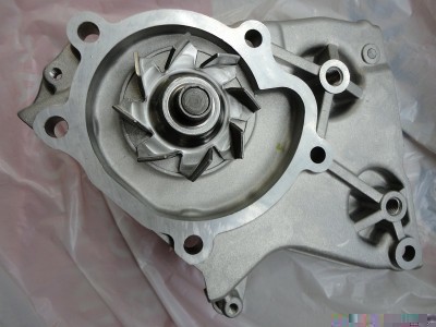

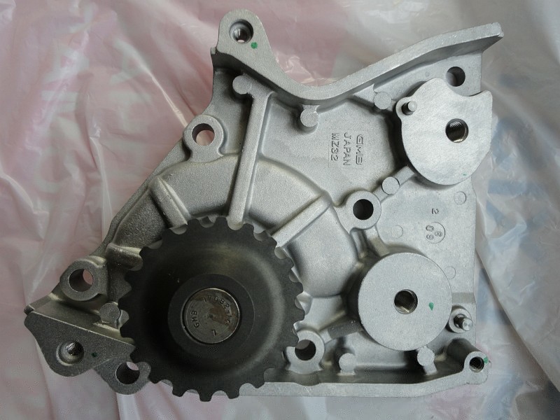

Еще пришли запчасти:
Помпа:
Упаковка пришла размокшая и развалившаяся - внутри все нормально)
DSC02590.JPG [ 97.77 | Просмотров: 5759 ]
DSC02592.JPG [ 103.05 | Просмотров: 5759 ]
DSC02593.JPG [ 97.97 | Просмотров: 5759 ]

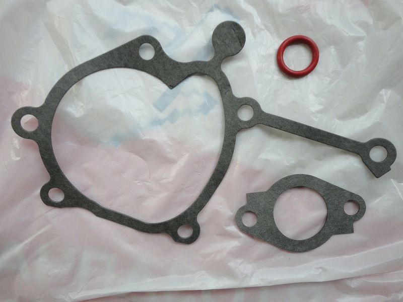

DSC02595.JPG [ 99.99 | Просмотров: 5758 ]
DSC02596.JPG [ 91.07 | Просмотров: 5758 ]
З.ы. это куда столько прокладок?..

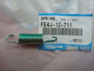

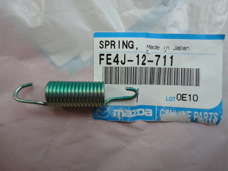

И пружинка ролика ГРМ пришла:
DSC02597.JPG [ 92.55 | Просмотров: 5758 ]
10 июн 2010 13:48
Сообщений: 972
Похоже,что кто-то пытался помпу уничтожить :D

MIV писал(а):
Можно подробнее про рассухариватель?
Нда. Хотел тему найти, где это обсуждалось...
Быстрее заново.
Если рассухариватель давит не строго вертикально, то практически всегда случаются казусы типа соскакивания и разлетания. Сухарики, как правило, проще новые купить, чем найти.
(Кстати, рекомендуется заткнуть дыры, через которые масло в картер стекает, туда сухарики тянет, как магнитом :D .)
Обычно берется тазовский рассухариватель и в рычаге пересверливается отверстие, чтобы не было угла с шайбой.
MIV писал(а):
Можно ли притереть самому? Если да, то как?
Вставляю клапан, натягиваю на него шлангочку, закладываю абразив и кручу туда-сюда не сильно прижимая. У меня в верстаке отверстие, последний раз шланг пропускал через него и шуруповертом....
Потом проверка соляркой... и все.
