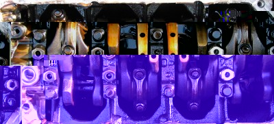

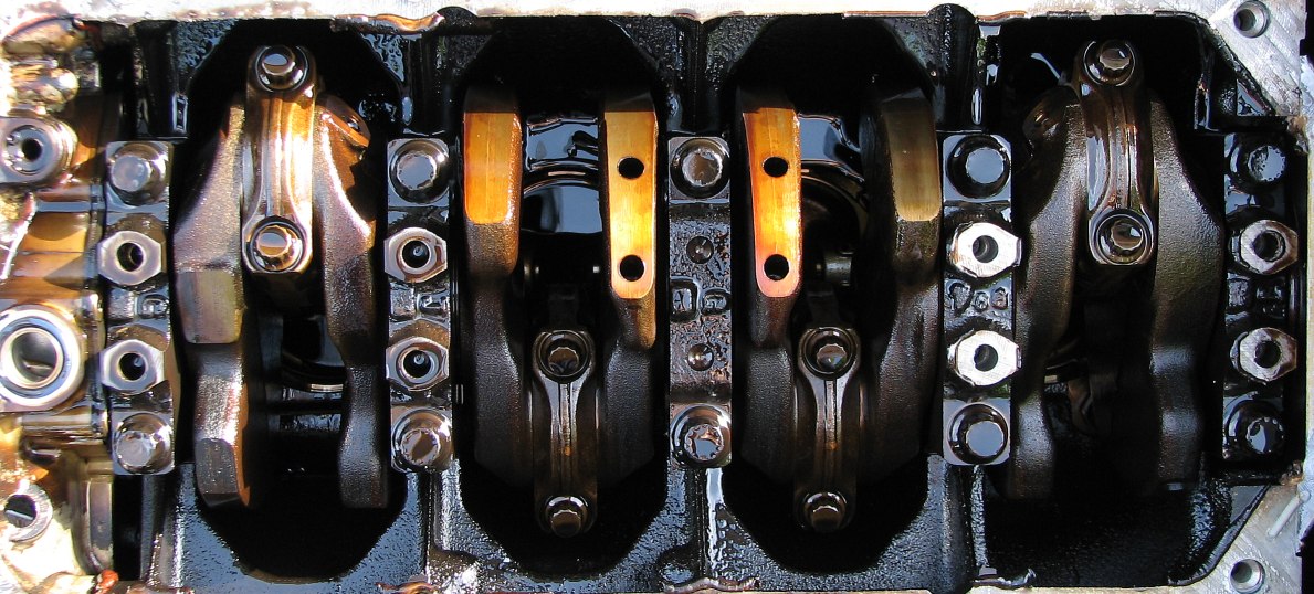

Вопрос тем, кто лазил в свои моторы и видел его со стороны коренных крышек и шатунов.
Все крышки коренных подшипников имеют буквенные обозначения и одну цифру на четвертой опоре 4.
Так как в книге я не нашел какого либо описания и последовательности установки вопрос,
Что это означает и как номеруется правильно коренная крышка к/в по буквам, если снял и забыл, в какой последовательности ставить обратно? Аналогии какой либо четкой пока провести не могу.
Либо кто имеет книгу с описанием прошу предоставить.
Что зафиксировано мною на моторах.
НА двигателе FS считаем от шкива первая крышка коренного и т.д. G-I-H-4-K
На двигателе FP считаем от шкива первая крышка коренного и т.д. H-I-J-4-K
А если вдруг снял и забыл как быть? Думаю надо обсудить. В поиске нечего не нашел.
Жду ваших вариантов, как у Вас установлены коренные крышки буквы и цифра, прошу так же выложить, двигатель и буквы через дефис.

 Заголовок сообщения: Re: ОТЧЕТ капиталем FP от BJ и ищем в FS-ZE 170 л.с. | мазда (mazda) форум
17 ноя 2009 13:11
мой FS (115л.с.)
FS.jpg [ 191.95 | Просмотров: 6925 ]

[quote="stm"]мой FS (115л.с.)[/quote]
Все таки решил вскрывать? Или это старая фотка?
17 ноя 2009 15:10
оказывается летом фотал, когда капиталил.
а вскрывать буду однозначно... просто первым делом на предмет ошибок газораспределения ввиду шумности и снижения мощности, это же не больно ))))
