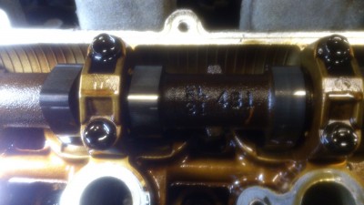

20 ноя 2013 14:06
Зарегистрирован: 17 апр 2012 14:46
Сообщений: 25
Автомобиль: 626GE 2.5i-V6, berserk edition
чет подзакисла темка :)
вот вам фоточка из недр бывшего берсерковского монстра :)
DSC_0055.jpg [ 172.76 | Просмотров: 9738 ]
 Заголовок сообщения: Re: Установка KL-ZE (Full Install) на 626 GE. Отчет. | мазда (mazda) форум
28 ноя 2013 23:20
Сообщений: 3570
Да, двигатель все таки был правильный! настоящий ZE со злыми распредвалами... не даром на дина стенде выдал под 200 кобыл без особого напряга (все штатное)
да и распредвалы на мазде в лучшем состоянии нежели чем на хваленых хондовских движках серии K с пробегом 140т.
Вскрывал на своем серванте для регулировки клапанов - задиры уже на всех кулачках есть... а если СРВ форум почитать то буквально через раз замена распредвалов у народа - начинают стучать дико и так далее...
