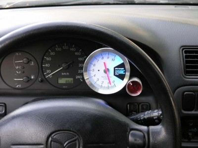

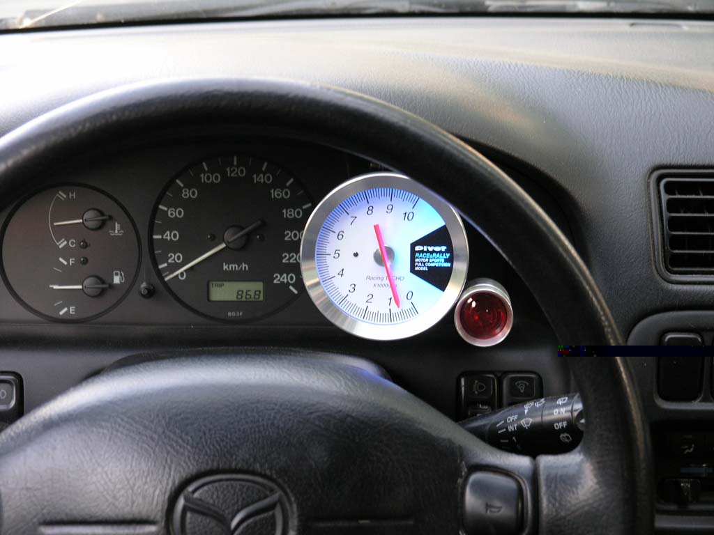

а как вообще вы определяете число оборотов? по тахометру? :roll:
а погрешность тахометра учитываете?
вот это например далеко не 450 и даже не 500 оборотов, как кажется на первый взгляд, а 650
а вот первое (нижнее) деление - это 500. а не 300 и не 200...

mx-6
Во-первых, есть стробоскопы с тахометром.
Во-вторых, есть более правильные тахометры.
P5295624.JPG [ 90.39 | Просмотров: 7008 ]
Ну вот, раскрыл страшный секрет, теперь даже не интересно.
типа поумничал? :roll: я еще НИ РАЗУ не видел, чтобы были правильно выставлены обороты. у всех 800-900, даже на фотках с сайтов продажи машин. и кроме тебя тут еще может человека полтора знают о нелинейности тахометра :wink:
какая красота, прям слезы наворачиваются :lol:

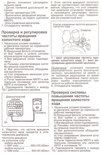

ЕМНИП, для GF проскакивала рекомендация регулировать ХХ при снятом разъеме с РХХ.
По симптомам - не хватает воздуха на ХХ, попробуй немного выкрутить винт-регулятор ХХ или скинь разъем и попробуй выставить ХХ.
такого бреда даже в русскоязычных мануалах не догадались написать, не то что в оригинальных :lol:
gf1.jpg [ 57.16 | Просмотров: 6975 ]
электрически РХХ проверяется омметром, а не отключением и попыткой выставить ХХ без него :D
