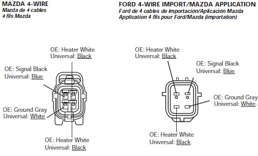

нет ОБД2 и разъема в салоне :) только 17-пин, только светодиод, только хардкор :)
Между тем лямбда Денсо пришла, надо вкрутить, хуже не будет.
(осталось только провода срастить, цвета отличаются. На лямбде новой белый-синий-черный-черный, на старой белый-серый-черный-черный. Ищу инструкцию:))
 Заголовок сообщения: Re: Плавают обороты!!!!!! HELP!!! | мазда (mazda) форум
23 ноя 2012 21:25
Сообщений: 703
Баллы репутации: 26
белый|синий|черный|черный
белый|серый|черный|черный
если в столбик вот так написать - и без инструкций будет понятнее, какой куда ;) но если все еще надо инструкция, то вот тут есть картинка с распиновкой лямбда зондов и сопротивлениями
24 ноя 2012 15:18
Зарегистрирован: 24 ноя 2011 16:23
Сообщений: 167
Автомобиль: Mazda 323 C V (BA) 1997г
mx-6 сходил по твоей ссылке. Ты похоже сам себе противоречишь.
Кстати, вот мануал Denso для 4-pin Mazda разъема лямбды
http://wiki.24subaru.ru/images/e/ed/Installation_Instructions_-_O2_Sensor_Universal_4-Wire_Applications.pdf
lambda denso manual-.jpg [ 34.03 | Просмотров: 4298 ]
Вопрос - нафига ты отвечаешь на вопрос, если точно не знаешь?
Лямбда, кстати, стоит не 100 рублей.
24 ноя 2012 19:51
Сообщений: 703
Баллы репутации: 26
нафига ты задаешь вопрос, если можешь получить ответ на него сам?
производителей лямбд - много, у большинства распиновка как на первом рисунке, а знать цвета проводов у каждой - невозможно. тебе кстати за сутки больше никто и не ответил, так что неизвестно, сколько бы ты еще сидел и ждал владельца машины с именно такой лямбдой. еще одно "кстати" - посмотри рисунок 2: в оригинале (ОЕ) тоже идут такие цвета проводов, как на 1 рисунке с моей ссылки.
у всеми любимого БОШа так, у оригинала так, у ММ, у СТД, у БМД, у НТК...
так что это твоя лямбда противоречит общепринятым цветовым обозначениям :wink: хотя признаю, что не внимательно прочитал твой пост и не просек что там 2 неоригинала. кстати, твоя цвет.маркировка - тоетовская и хондовская, так что правильного ответа на mazda-auto ты бы наверно долго ждал :)
