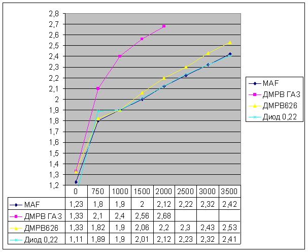

Восторги по поводу замены ДМРВ от ГАЗа на MAZDу вроде закончились. Т.К. все молчат пишу сам: ДМРВ от ГАЗа на МАЗДУ не подходит!!!!!!! :(((
Напряжения на выходе намного выше, мозги кидают больше бензина (ощущения что разгоняется намного лучше), но лямбда по спецификации может откорректировать отклонение напряжения +- 0,07В. У ГАЗа дельта с нашим перекрывает эту вилку. Отсюда слишком богатая смесь, нагар на свечах и не самая последняя вещь расход топлива.
Как лечить: на выходе ДМРВ установил диод с падением 0,22В. Напряжение почти совпало с эталонным. Лямда отрабатывает на всех оборотах. До этого ставил резистор 100-150 ОМ после 3500 Об./мин. напряжение заваливается ниже нормы машина начинает тупить, по трассе обгоняешь как на "газели", больше 140 ехать не хочет. Но расход 12/6,5 очень обрадовал. Как будет расход на диоде еще напишу..... :)
dmrv.JPG [ 53.62 | Просмотров: 12964 ]

Doker, ну не совсем не подходит, а, скорее, подходит как все наше - с доработкой напильником... :)тока сегодня наступил на эту швабру: бастард дал мне свою бушную и, скорее всего, живую лямбду (от моей остался уголек с гайкой), подключил ее, получил турбодизель, проматерился и стал думать... пока компенсирую снятой трубкой со штуцера на впускном (воздух в обход считалки), начал уже расчитывать делитель с тем резистором СО, а про диод чего-то не подумал... действительно, напиши плз откуда и какой выдрал, чтоб не мучиться поиском :)
ktrcfylh, в разрыв провода от 3 ноги ДМРВ, полоской к выводу 2 MAF.
ЗЫ: Поставил диод Шоттки N5822, выдранный из мертвого БП АТХ, падение 185мВ (измеряется вольтпоказометром в режиме прозвонки диода), маловато - показания не такие красивые как у Dokerа (разница 0.08-0.06 с эталоном), но уже смог заткнуть штуцер без дыма и заглыханий, однако (теперь серый) дым при резком газовании до отсечки остался - будем искать хотябы 200мВ падения.
