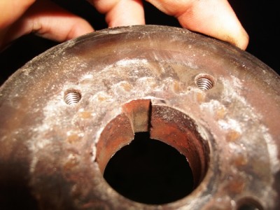

Всем привет. Нужен совет. При замене ремня ГРМ было обнаружено, что разбило место под шпонку (старый хозяин плохо закрутил шкив коленвала). Отдуваться теперь мне. :(
В сервисе сказали меняй колено, шкив, шестерню и шпонку!
Почитав по форумам получил несколько других вариантов решения этой проблемы:
1. рассверливать отверстие до круглого и ставить по размеру круглую шпонку
2. наваривать металл и фрезеровать посадочные места шпонки до родных
3. ни чего не наваривая фрезеровать посадочные места до больших и подбирать другую шпонку
4. фрезеровать посадочное место под шпонку в другом месте
Какие могут быть предложения, кто сталкивался или делал подобный ремонт?

Самый простой вариант это рассверлить место под круглую шпонку.
Но вот всплывает вопрос, почему изначально не была сделана круглая шпонка ведь это удобней всего, зачем её сделали с гранями?
Может есть подводные камни?

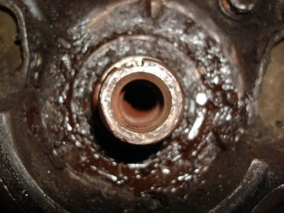

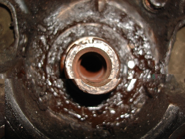

Наконец добрался до болячки своей системы привода ГРМ, после долгих попыток открутить болт коленвала, пришли к мнению его спиливать и высверливать. Сняв направляющую со шкивом, шестерня развалилась на 3 части, ремень был надорван.
Смотрим и комментируем.
