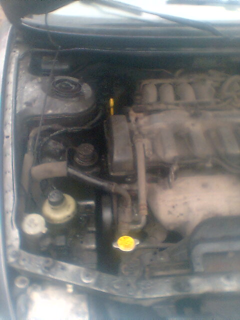

10 апр 2010 11:23
Зарегистрирован: 02 апр 2010 19:35
Сообщений: 7
Откуда: Смоленск
Автомобиль: Mazda626
у меня потекло масло из под шкива коленвала.. в масле все ремни..
показывал в автосервисе.. говорят вся работа будет стоить 3.500 руб.
запчасти я должен найти сам (а где я их тут в Смоленске найду?)
а в частности на замену просили сам сальник.. ремень зубчатый.. натяжительный ролик.. и всякие там прокладки..
у меня вопрос к тем кто с этим сталкивался..
на сколько это дорого?? то, какую цену мне объявили эти слесаря только за работу!!!
и могу ли я сам.. своими силами заменить сальник??
Комментарий к файлу: вот что под капотом..
все в масле!!!
005.jpg [ 48.72 | Просмотров: 5006 ]
 Заголовок сообщения: Re: Отчет о ремонте двигателя с фото: )))... | мазда (mazda) форум
12 апр 2010 22:32
Сообщений: 450
Откуда: Волгоград
В принципе цена от 2800 и выше. Это средняя цена, а самому можно сделать почти всё, только стоит ли замарачиваться, потом ещё пожалееш, скажеш "лучшеб деньги отдал"
