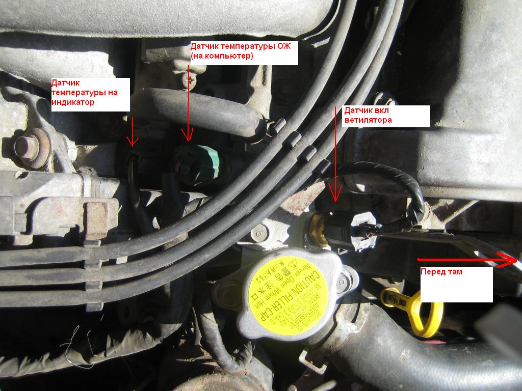

Вот как датчики выглядят у меня (626 KL 92г.) щас сфоткал.
Кстати, на вид похоже, что датчик вкл вентилятора и датчик температуры на комп одинаковые (у обоих 2 контакта).
У датчика на индикатор 1 контакт
Комментарий к файлу: 3 датчика температуры

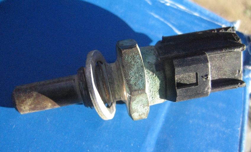

А вот так выглядит сам датчик вкл вентилятора (2 контакта)
Он кстати похоже на все первые двигатели (FP,FS,KL) одинаковый идет, по крайней мере у FS точно такой же.
Если понадобится, звякни, встретимся, отдам за даром :)

28 июл 2007 09:57
BOSS,мелковатое фото заглянул у себя увидел 3 датчика 2 явно температуры и один савсэм мелкий но тоже в тосольных патрубках врезан :shock: там про индикатор что то стазали это пронего да?
а он действительно такой мелкий
и токда не понимаю как у меня (контракт двс)может мозги меняли
придется разбираться. 8)

29 июл 2007 21:49
Сообщений: 133
АЛЕКСЕЙ 777, Да, это датчик индикатора.Там по-моему 1 контакт всего. Проверяется легко - достаточно отключить его и посмотреть на индикатор :)
