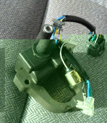

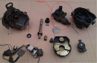

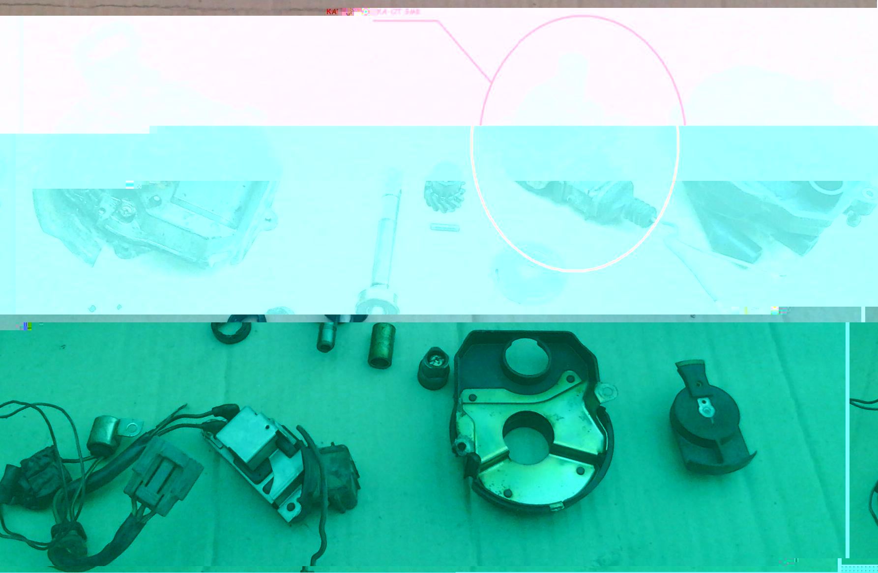

Здравствуйте) Теперь и я являюсь официальным маздоводом, если учесть что в 2008 была приобретена мазда 97г с братом на двоих, которая была разбита в хлам, но мы её восстановили купили б\у кузов и перекидали на неё всё но речь не об этом...
На днях купил себе мазду 626 93г 2 литра хечбек, только проблема она не заводится... под капотом обнаружили трамблёр S5 с выносной катушкой зажигания от BMW. Сегодня снял трамблёр он весь масле по всей видимости и сальник и кольцо нужно менять.... уже много прочитал об этом...вся проблема заключается в другом, походил по авторынку и нашел катушку для своего трамблёра ( оригинала нет но есть аналог, как я понял, тоже пошарил по инету начитался, нашел нужную) загвоздка вот в чем, после разборки трамблёра старой катушки не было обнаружено и схема её питания была изменена( я так понимаю там всего 2 конца но как их подключить не знаю( если есть у кого то фото и ли художество как подключить помогите пожалуйста
Комментарий к файлу: В разборе

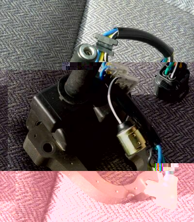

Сообщений: 2027
Откуда: Псковская область
Автомобиль: 626ge fs '92г
Баллы репутации: 65
Пашка20 катушка для S5.

Спасибо, но мне нужно немного другое, нужно понять куда присоединять провода, они обрезаны и были наращены и выведены из трамблёра, хочу вернуть всё как должно быть...
вроде просматривается что как соединено... завтра попробую всё собрать
