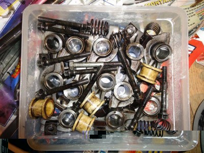

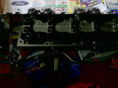

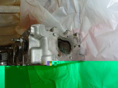

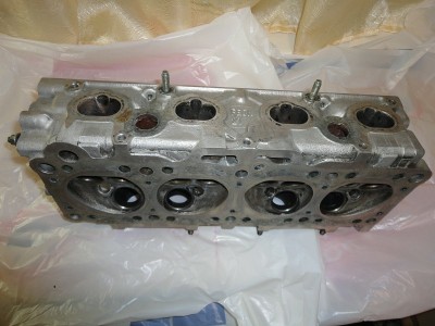

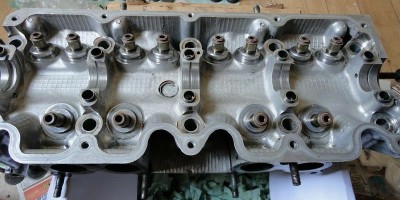

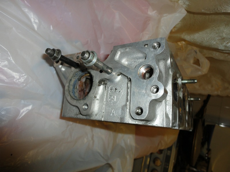

Вчера отдраил головку блока)
DSC02618.JPG [ 101.24 | Просмотров: 4530 ]
DSC02617.JPG [ 102.02 | Просмотров: 4530 ]
DSC02615.JPG [ 102.02 | Просмотров: 4530 ]
 Заголовок сообщения: Re: Капиталка FE2.0 12v карб. | мазда (mazda) форум
11 июн 2010 11:58
Сообщений: 200
Откуда: Челябинск

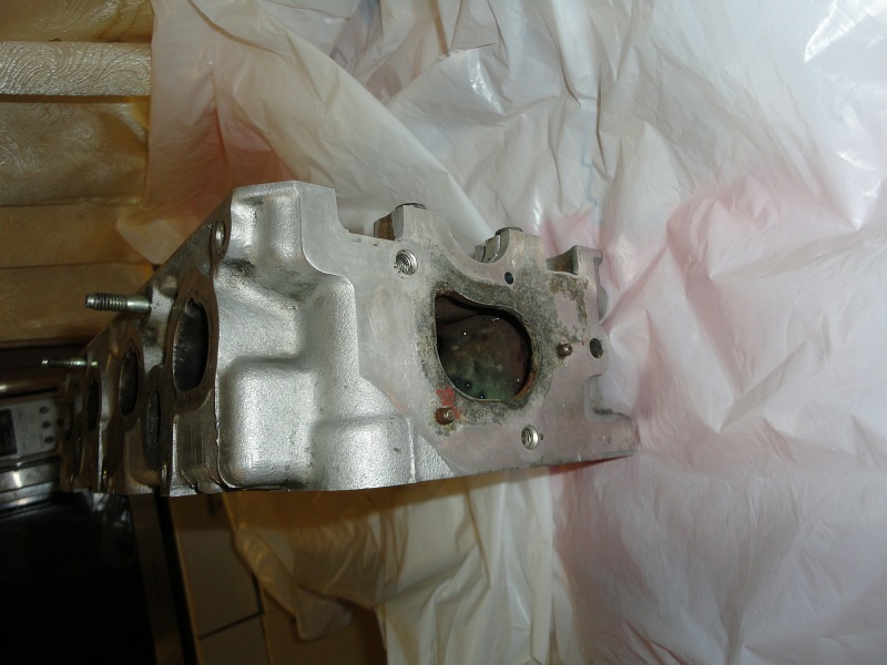

DSC02619.JPG [ 101.28 | Просмотров: 4530 ]
В процессе отмытия меня хотела убить жена, мотивируя это тем, что я истратил на отмывание головки блока почти все её средство для чистки плиты))

Притираю клапана - вроде получается) Уже 3 выпускных притёр))
12 июн 2010 21:37
Зарегистрирован: 22 фев 2010 10:38
Сообщений: 85
Откуда: Stepnyak.Kz
Автомобиль: Mazda Xedos 6 1993 v6
Дак их сильно и не надо притерать, минуты 2-3 каждый если электро-дрель используеш. Сильно много тереть это плохо!
А отмыл голову не плохо, мне бы кто отмыл так :-D (сегодня снял её)

Отмывал CIF Повер Крим - средство для кухни, для отмывания всего на свете)) Прекрасно отмывает)
..а то что а плоскости головки остались загрязнения небольшие, которые не отмываются - их надо отмывать, или так прокладкой все это прижмется?

Кстати, за вчера за вечер притер 8 клапанов из 12. Вначале притираю дрелью, потом убираю пасту, мажу свежую, и еще аккуратненько руками притираю.

Притер все 12 клапанов. Проверил герметичность методом переворачивания головки камерми сгорания вверх, клапана прижимаются только своим весам, т.е. гловка рассухарена - 3 клапана поддекают по чуть-чуть - буду дальше тереть)

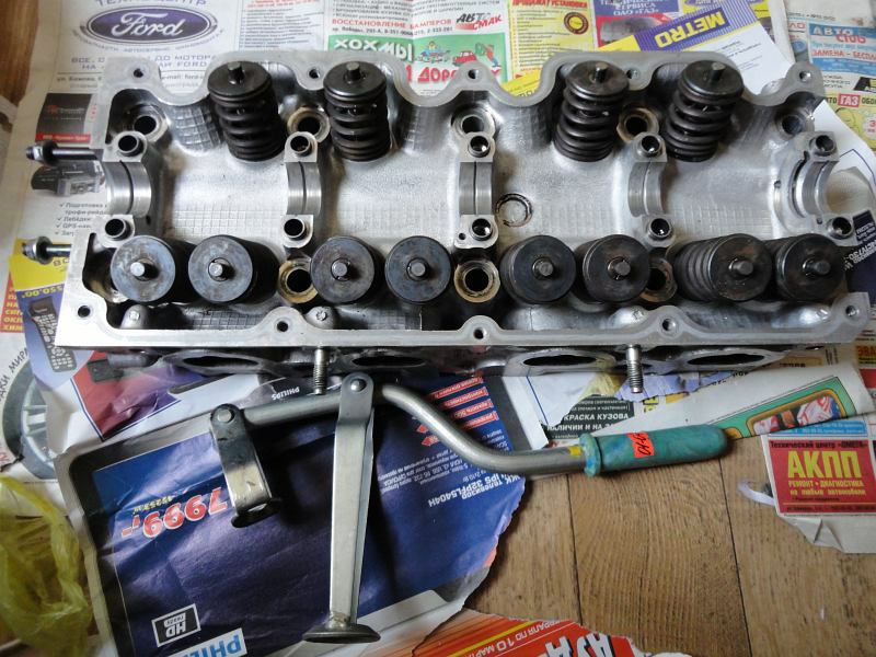

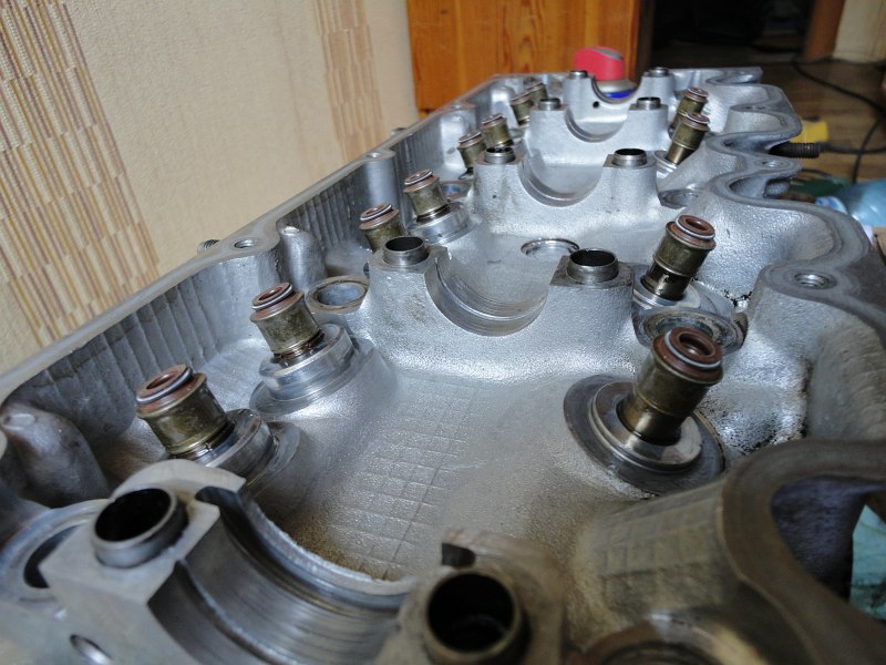

Новые маслосъемные колпачки:
DSC02876.JPG [ 97.48 | Просмотров: 4456 ]
DSC02877.JPG [ 100.59 | Просмотров: 4456 ]
Щас как замочу все это в бензине:
DSC02891.JPG [ 101.25 | Просмотров: 4456 ]
16 июн 2010 14:10
Сообщений: 200
Откуда: Челябинск

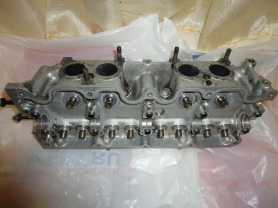

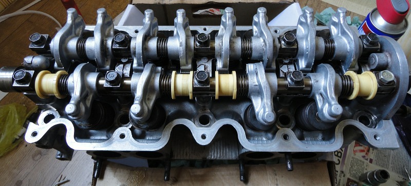

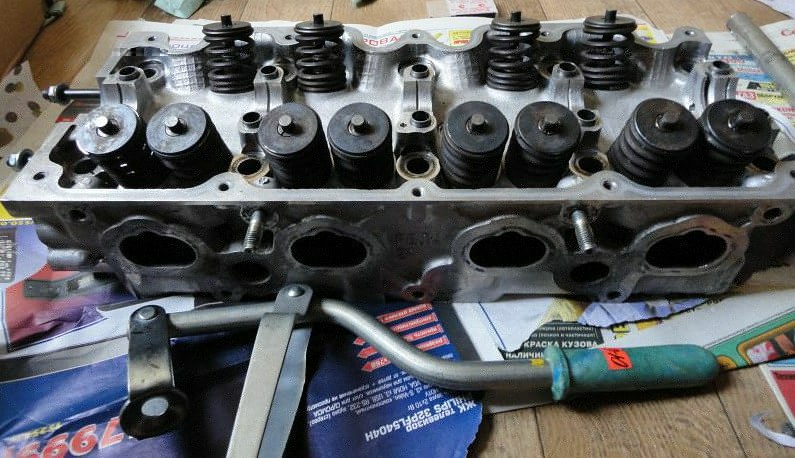

Засухарил клапана с помощью рассухаривателя для классики - такого секса с авто небыло давно))
DSC02881.JPG [ 98.01 | Просмотров: 4456 ]
DSC02882.JPG [ 98.17 | Просмотров: 4456 ]
Собрал головку полностью! Ура!

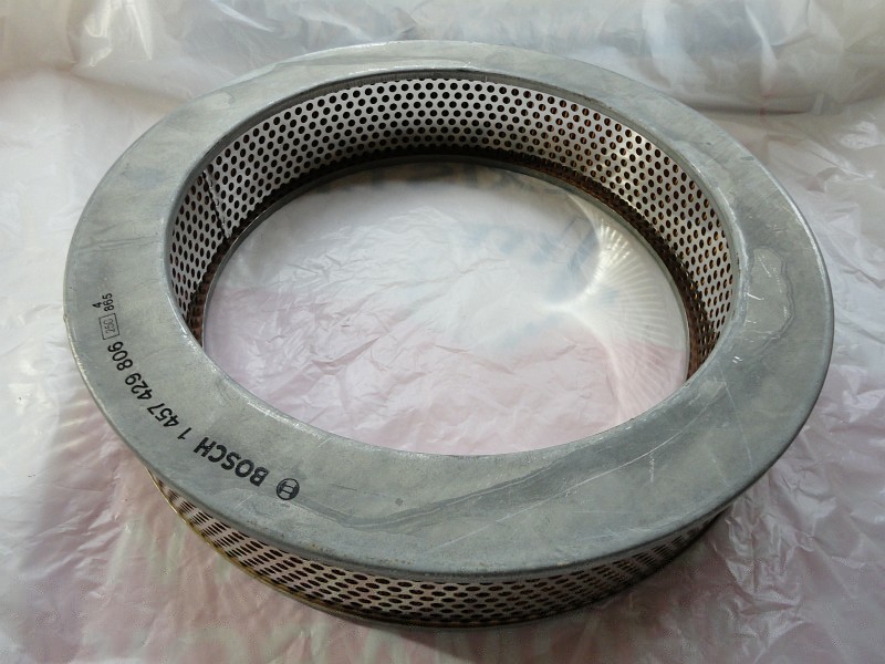

Фильтр воздушный:
DSC02895.JPG [ 103.3 | Просмотров: 4456 ]
DSC02896.JPG [ 123.39 | Просмотров: 4456 ]
DSC02898.JPG [ 105.23 | Просмотров: 4456 ]

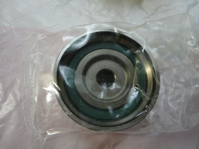

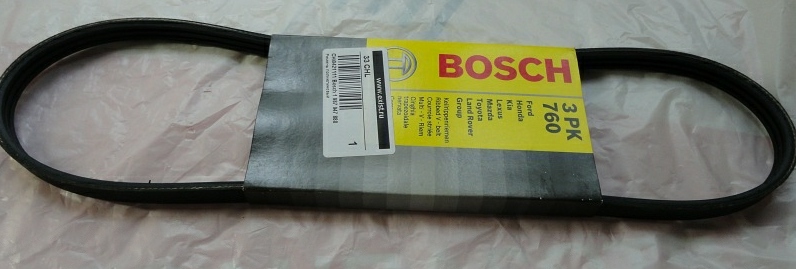

Ремень:
DSC02899.JPG [ 108.15 | Просмотров: 4456 ]
DSC02900.JPG [ 91.11 | Просмотров: 4456 ]

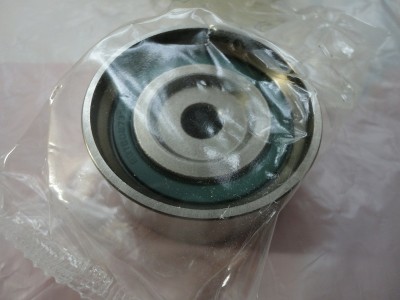

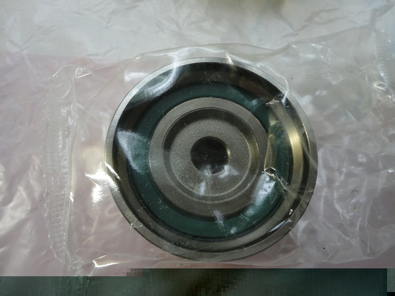

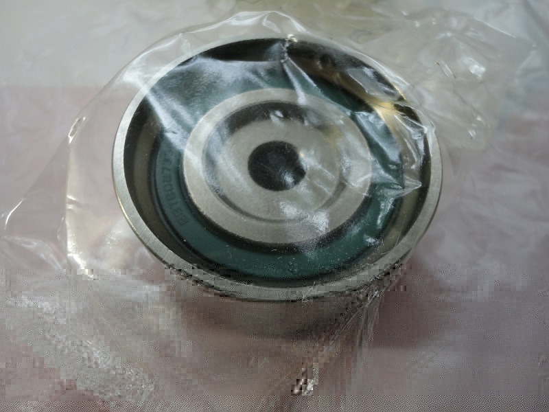

Второй ролик ГРМ:
DSC02901.JPG [ 104.97 | Просмотров: 4456 ]

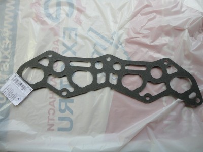

До гаража так и добрался пока...

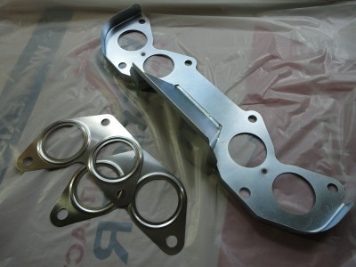

Зато пришли еще запчасти:
Прокладки выпускного коллектора Ajusa:
Они и должны бы тьпросто металлическими? На большой прокладке уже приварены точкой 2 маленьких - те, которые отдельно маленькие заказал теперь надо ставиить? Или это они уже и есть на большой? По схеме в каталоге на экзисте маленькие прокладки должны быть с другой стороны большой.
DSC03130.JPG [ 102.38 | Просмотров: 4388 ]

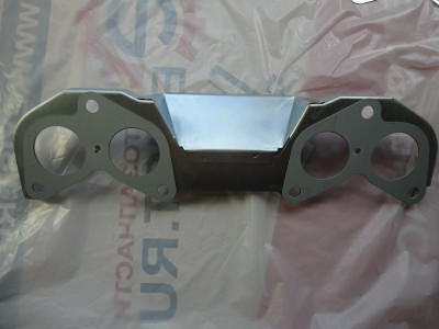

Прокладка впускного коллектора Ajusa:
DSC03134.JPG [ 98.21 | Просмотров: 4388 ]

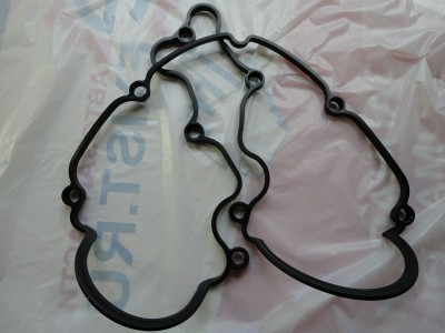

Прокладка клапанной крышки Jakoparts (Nipparts):
DSC03132.JPG [ 91.78 | Просмотров: 4388 ]
22 июн 2010 10:56
Сообщений: 1614
Откуда: Мурманск
Баллы репутации: 157
Колпачки все одинаковые, что на впуск, что на выпуск. Как-то не комильфо. Почему-то и экзист других не дает, или для этих моторов это нормально?
22 июн 2010 11:47
Сообщений: 200
Откуда: Челябинск
Ну на этот двигатель экзист других и не дает. Колпачки кстати брал ориджинал Mazda)
22 июн 2010 13:41
Сообщений: 1614
Откуда: Мурманск
Я вижу что Маздо. Вот в этом то и странность. На FS раньше давал 2 кода на впуск и на выпуск и они разные по цвету.
23 июн 2010 14:26
Сообщений: 85
Откуда: Stepnyak.Kz
У меня в комплекте с прокладками, все 8 были одинаковы.
23 июн 2010 22:32
Сообщений: 200
Откуда: Челябинск
Комплектом брать не стал - по отдельности там, куда потом фиг доберешься, либо для этого нужно приложить ощутимые усилия или потребуется много времени - ставлю оригинал либо хороший неоригинал. В остальные - просто нормальный неоригинал.
Все 12 колпачков само собой хоть и дорого (134р/шт), но все же поставил оригинал.

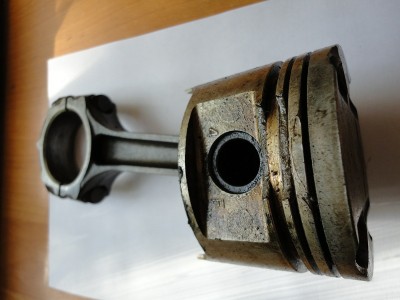

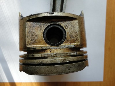

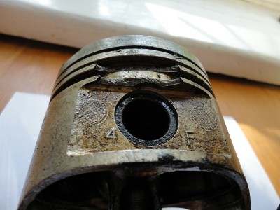

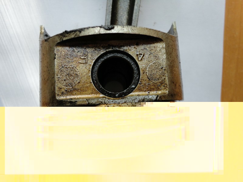

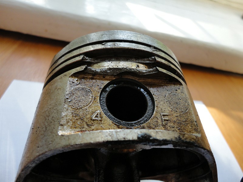

Победил я болт коленвала!
Во первых - как на снятом маслянном насосе определить его состояние?
Во вторых - у четвертого поршня отколот кусочем - на сколько это критично?
DSC03144.JPG [ 98.74 | Просмотров: 4344 ]
DSC03145.JPG [ 96.58 | Просмотров: 4344 ]
DSC03146.JPG [ 96.36 | Просмотров: 4344 ]
