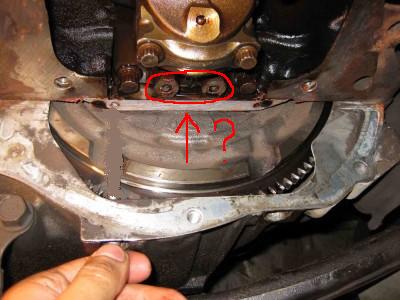

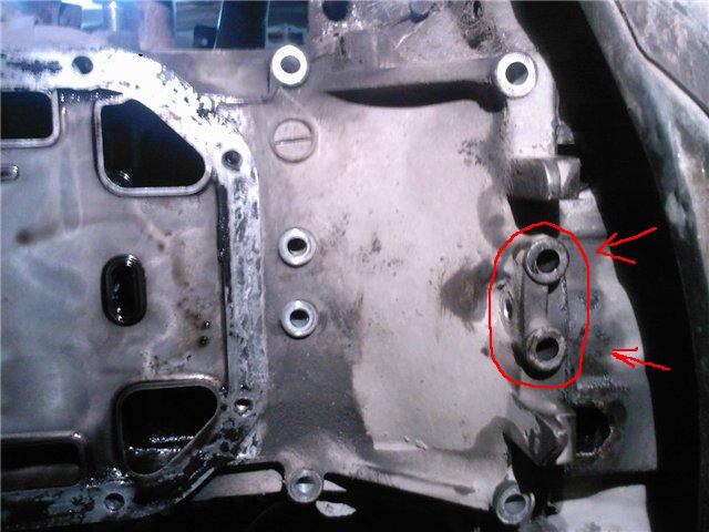

maksx, по твоему отчету решил сделать капиталку-лайт. Но столкнулся со следующей проблемой. При снятии усилителя поддона выяснилось, что внутри есть 2 болта до которых не добраться. На первом фото отмечены места через которые видно головки болтов. На втором фото отмечены места куда я предполагаю вкручены эти болты. Вопрос: как ты откручивал эти болты? Скрытые болты про которые ты говорил мы открутили.

да не...вроде скрытых больше не было...давно дело было, но помню, что матерились с батей только на те два, которые через проточку маховика...ты точно все открутил? Может, гермет держит так сильно - долбани кувалдометром через деревяшку по нему.

Дело в том, что со стороны шкива, со стороны колеса я спокойно вставляю отвертку и этот край усилителя без проблем отходит от корпуса.. но дальше все хуже. Если прилагать больше усилия, то есть вариант его сломать.. я думаю что герметик у моховика не может так сильно держать.. просто к этим болтам, что на первом рисунке не подобраться. Отверстия очень маленькие (под отвертку). Головка не проходит. Я в замешательстве. Работа стоит :(

так видишь их точно? Головкой маленькой пробуешь?

Странно. Там насколько помню обыкновенные длинные болты под ключ 12 вроде как. Может они у тебя поломаны? Тогда только высверливать

да болты на "12" где-то.. их видно.. маленькой головкой не подобраться, уж очень узкие эти отверстия.. есть другие варианты их откручивания?

Значит справились мы с этими болтами. Пришлось снять коробку, чтобы подобраться к ним.. длинной они 5-6 см. Хотя заводские должны быть сантиметров 12-15.. заказывать их проблема.. их там слишком много вариантов.. будем подбирать по магазинам.. деваться некуда.
