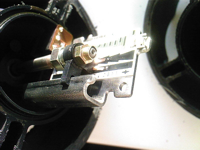

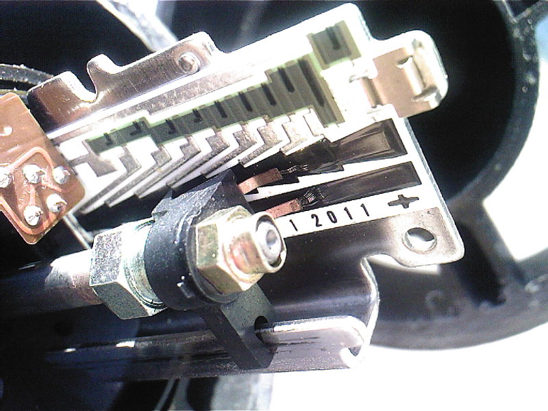

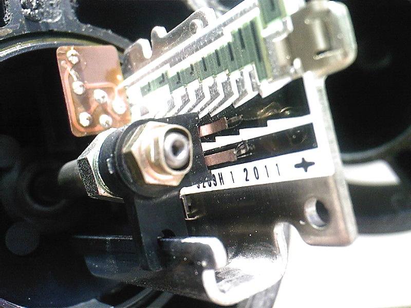

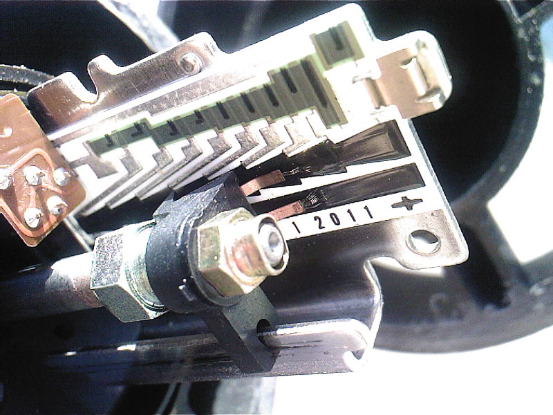

Denis2007, расходомер сделан очень просто там и ломаться нечему
(разбирал но предупреждаю он в принципе неразборный)а в факе есть регулировочные данные по всем датчикам (mx-6 что одинаково)
а контакт может и износится там плата на по ней шток ездит с контактами
может и шток отойти и контакты отломаться их штук по5 на каждой стороне

Denis2007, если хочешь пришлю фото разобраного
там есть сложность.задний колпак проклеен но при распиле корпуса я нашел
стык хотя я честно сказать лично тебе не советую его разбирать там у тебя все в порядке если появляются описанные мной траблы то он просто не работает
то есть никак а я новый купил и сам понимаешь оригинал и глючок есть
значит чтото другое.восстановить все внутри можно (но мне уже не надо)
я думаю все же на Р-Р ХХ.

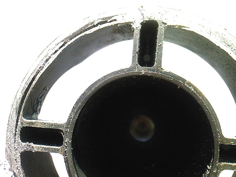

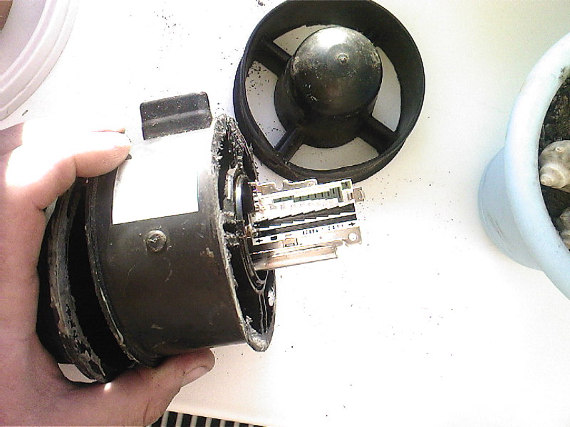

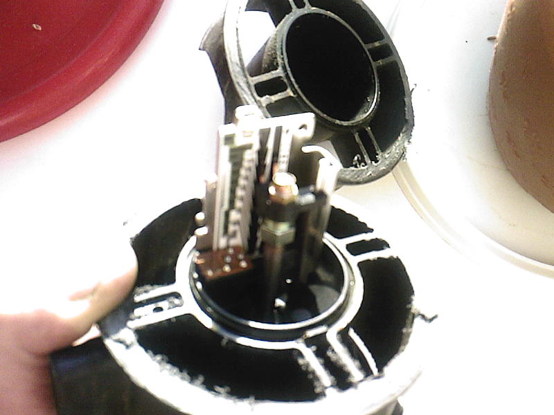

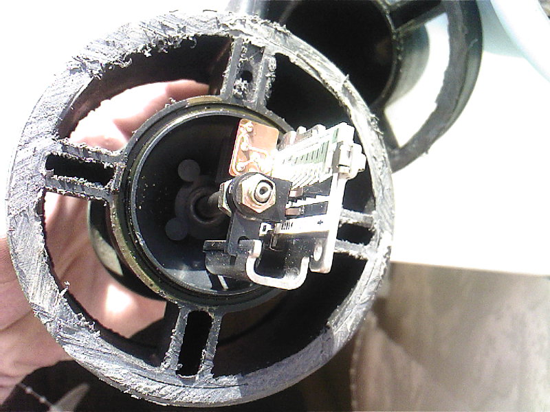

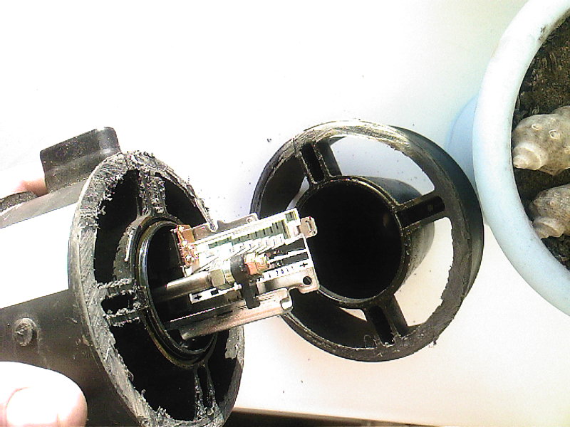

фото сломаного дм рв
Photo-0161.jpg [ 119.07 | Просмотров: 7053 ]
Photo-0160.jpg [ 99.94 | Просмотров: 7058 ]
Photo-0159.jpg [ 57.39 | Просмотров: 9806 ]
03 авг 2007 17:14
сломан контакт шток отошел от платы.
