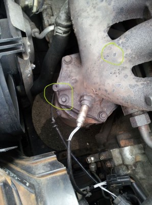

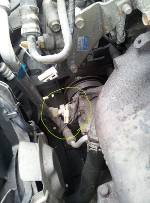

Есть вопрос по вышеописанной машине. Сегодня обнаружил что часть радиатора остаётся холодной когда вторая уже закипает. Почистил термостат. Проблема с оборотами и перегревом осталась, печка греет нормально. На очереди ДХХ и чистка ДЗ. Но вот момент, там где выхлопные выходят с двигателя и куда заходит лямбда сенсор, эта фигня скрепляется 5 болтами, у меня отсутствет 2 гайки. Есть ли в этом проблема, так как ниже этой трубы есть ещё один сенсор по виду как лямбда, или их там 2? И вторая фотка обрезанный провод, я не знаю куда он идёт и может ли это влиять на проблему.

термостаты надо менять а не чистить :o радиатор забит и меняется.

После чистки радиатор стал равномерно нагреваться.

поздравляю, но это не надолго.

Термостат заменил, провод соединил, болты добавил в выпускной. Всё равно сама газует падла

выпуск, как и впуск, должны быть герметичными.
да, можно разъем снять и померить сопротивление нагревателя. но скорее всего там обрыв и лямбда под замену. датчик давления тоже менять скорей всего
