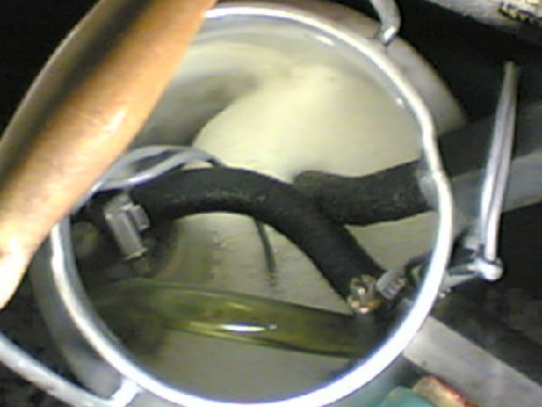

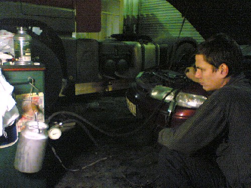

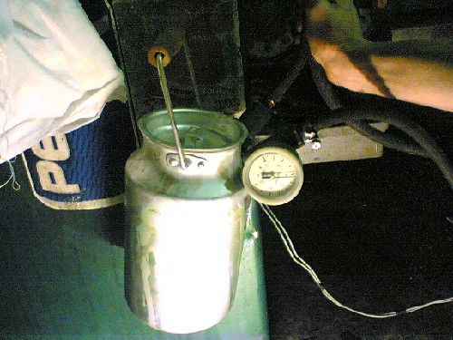

прошу строго не судить но на безрыбье и рак рыба :) так собрали вот такой агрегат - устройство ,бидон :) (незнаю как по россии но в москве я зае... искать бидон одна пласмаса )насос,пирбург бу. от ауди 44,шланги для волги они самые длинные ,монометр незнаю валялся до 8 атм,2 штуцера выточил и 10 хомутов

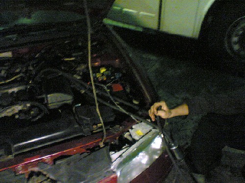

подсоеденили провода на акбб ура работает давление примерно 3 перекрываеш обратку 4.3 атм

жидкость применил нашу ЛАВР режимы работы двиг разные, давал газу, пережимал обратку ,пробовал по всякому( да в бидон залил 2 литра )мин через 10 заглушил снял фишку с трамблера и несколько раз прокрутил стартером . завел по новой пороботал на разных режимах мин 20_25 опять заглушил и зделал туже операцию
