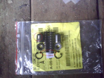

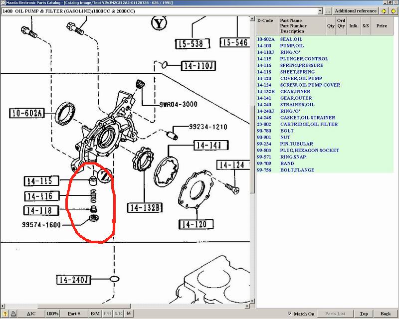

Люди я тута тоже решил заменить даннуу деталь, тока ненаю что именно заказывать. Это все нужно заказывать или только первые три (см сверху вниз) или все что обведено красным :)
Mazda 626.jpg [ 83.53 | Просмотров: 18213 ]
27 фев 2006 11:07
Я верхние три купил.

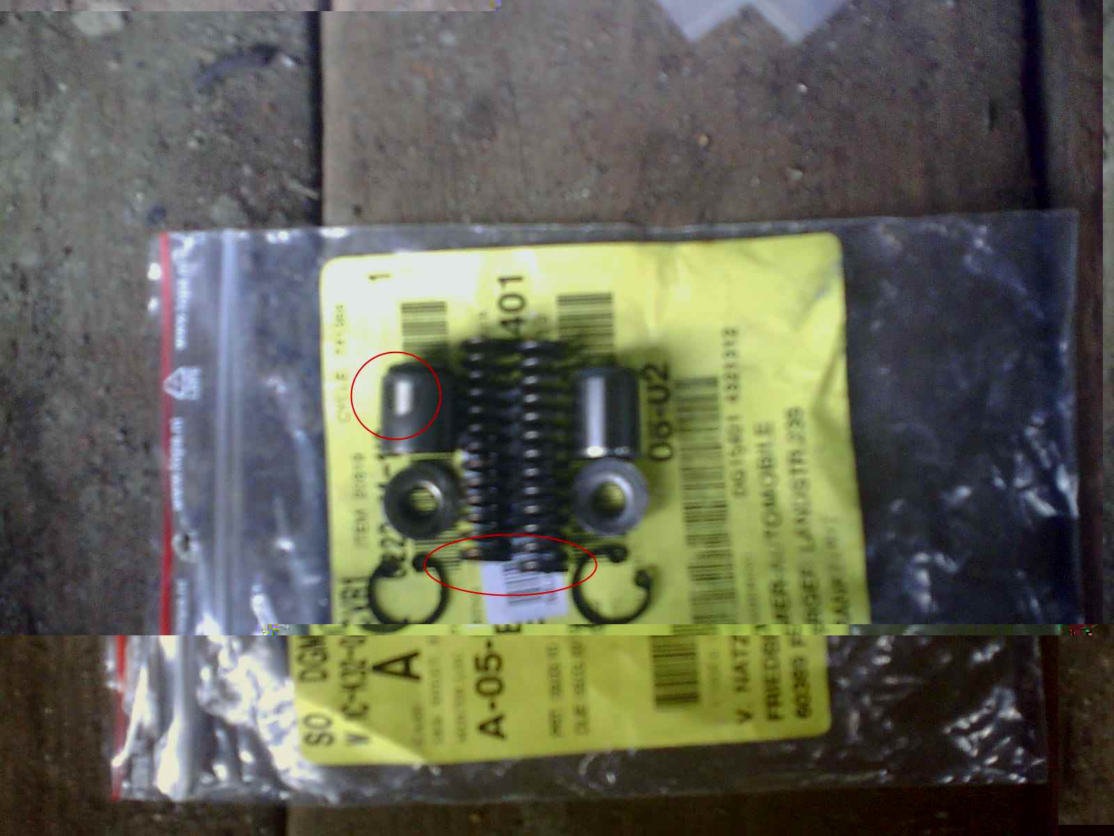

Провел вчера процедуру замены. В общем на самом деле все просто и очевидно. Приемную трубу не откручивал, подлез обычным накидным ключом. Хотел пофоткать, но жена показала то, чего у нее отродясь не бывало. А именно большой .уй, и новый фотик остался дома, а фоткал на КМК. Поэтому не буду позорицца и выкладывать, все равно ничего не видно. Единственная более-менее картинка
HPIM0012.jpg [ 88.14 | Просмотров: 14190 ]
видна выработка на клапане и пружина на виток короче. Как и многих- секас с установкой стопорного кольца на место. А так ИМХО можно покупать только поршень и пружину. Шайба как и стопорное кольцо не изнашиваются. Разве что про запас, если вдруг про..теряется. Что еще сразу заметно при установке: старый поршень выпал сам по себе, а новый как запихнул так он там и сидел. Стопорное кольцо снимал\одевал обычными круглогубцами, только обточил их немного на наждаке. Одел раза наверно с 10-го, первые раз 7 просто не смог, а потом раза 3 не полностью садилось кольцо и при прокручивании\сжимании пружины все весело сыпалось на пол и начинался квест "найди ЗЧ".
