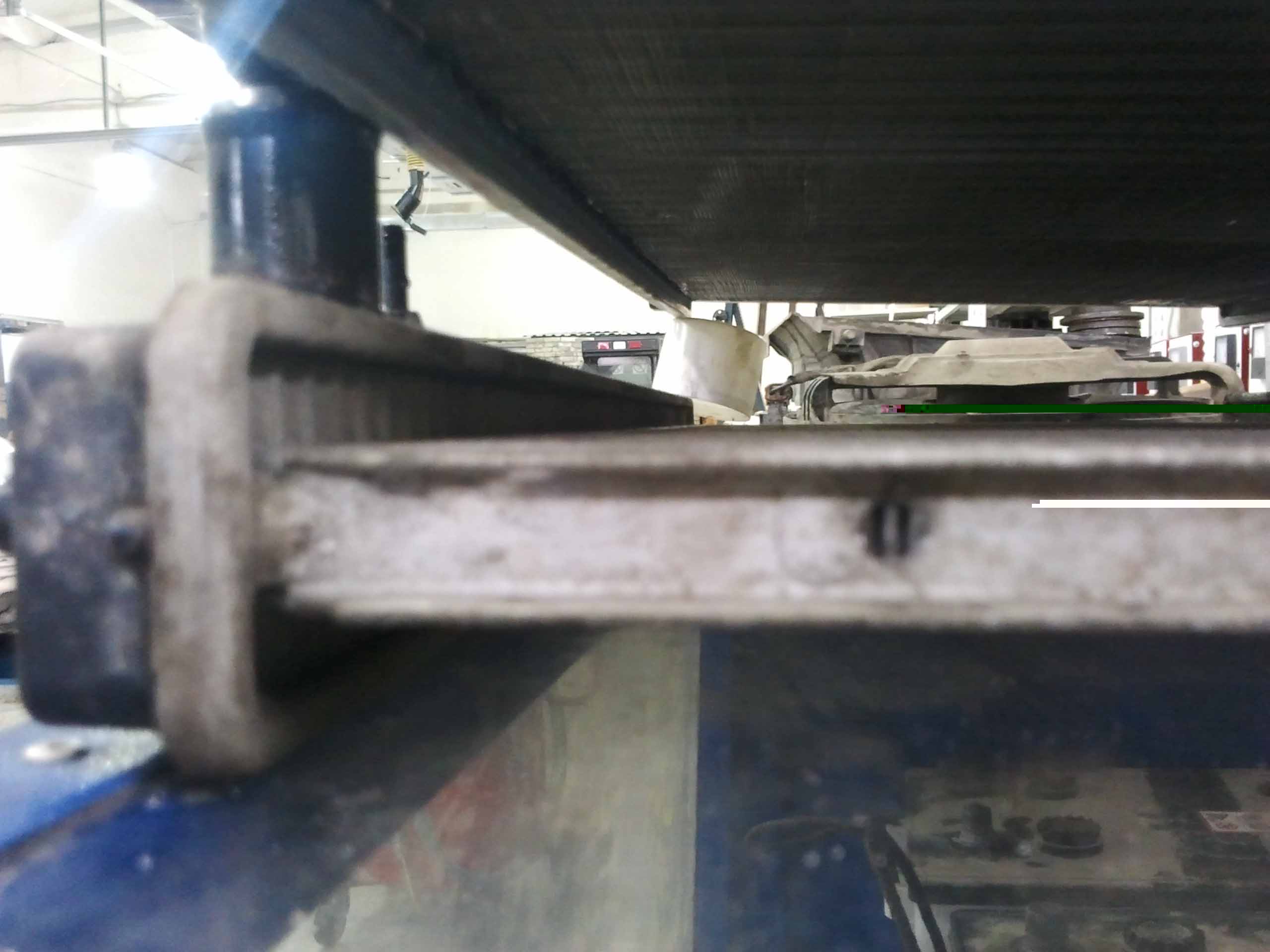

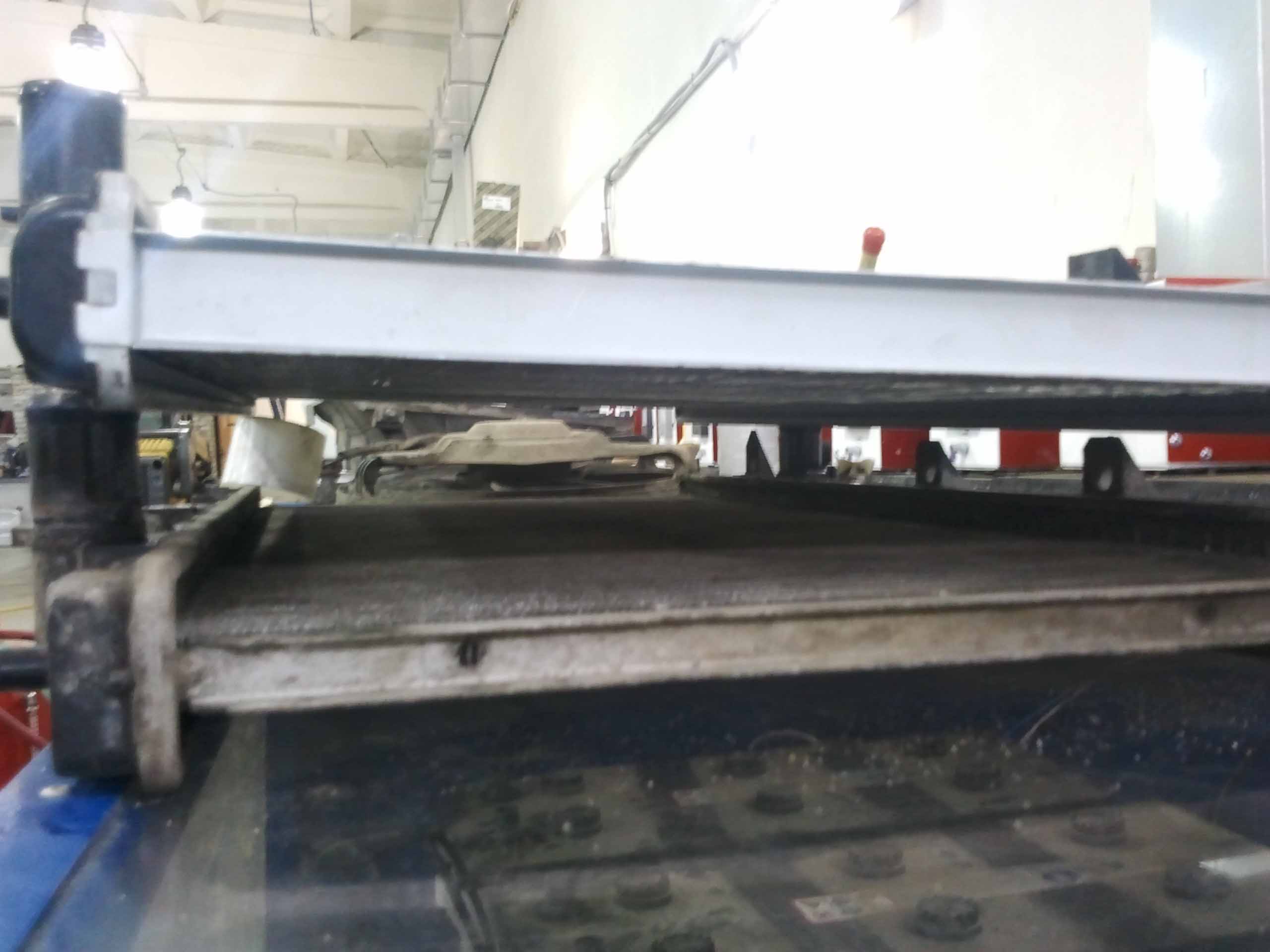

Собственно все идет к весне и лету и не хочется проводить эксперименты со старым радиатором и новым мотором с приход аномальной жары.
За зимний и холодный период этой зимы и так было видно, что у мотора повысилась теплоотдача. Но старый на половину забитый радиатор с этим справлялся похолодку. А перед ним стоял такой же на половину забитый радиатор кондея.

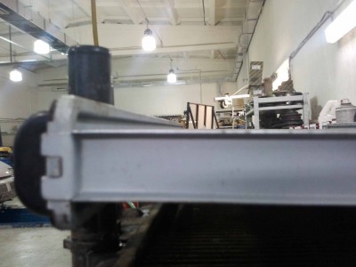

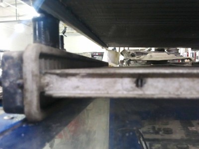

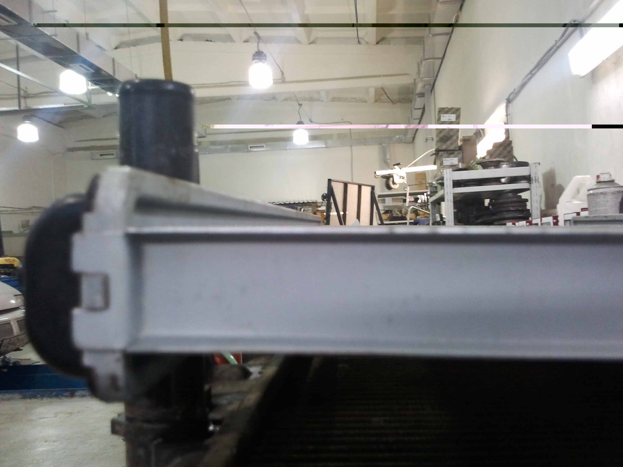

И вот настал момент и время. И решено было сразу заменить оба радиатора. Новый Радиатор кондея был выбран быстро и без вопросов. А вот с радиатором основным системы охлаждения двигателя пришлось побегать. Нужно было найти широкий, с повышенной теплоотдачей, хорошей прокачиваемостью и чтобы совпадал со всем крепежом. Облазил все что можно. И чисто случайно на Каширке 64 (пав.Радиаторы) был найден сразу в наличии именно тот радиатор, что мне нужно.
Смотрим фото старого и нового радиатора.
Тонкий старый родной и широкий новый
.jpg [ 162 | Просмотров: 12744 ]
.jpg [ 161.18 | Просмотров: 12744 ]
MAZDA Protege BJ FS 2.0 16v
Это моя МАZDA......))))))

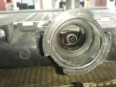

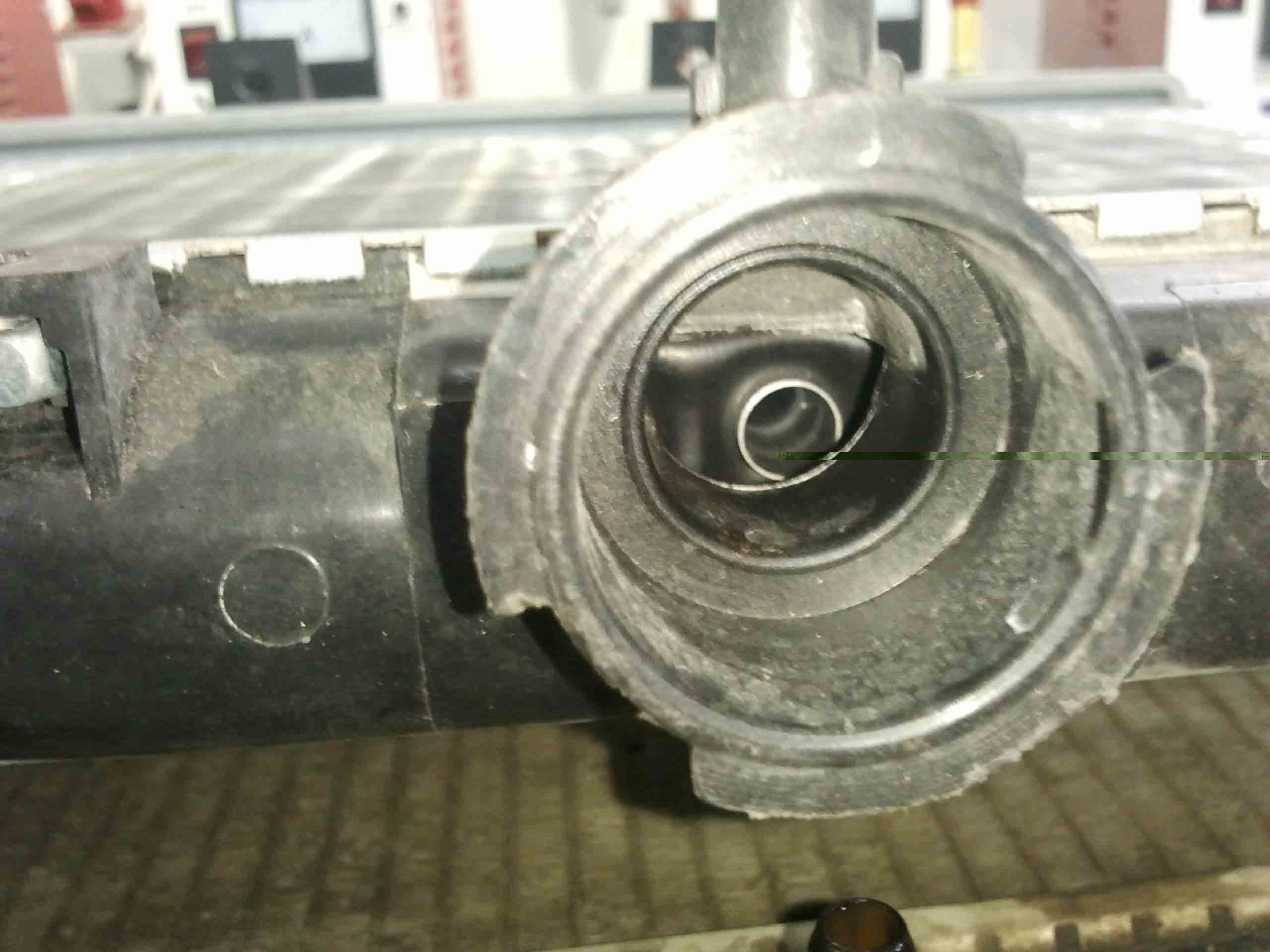

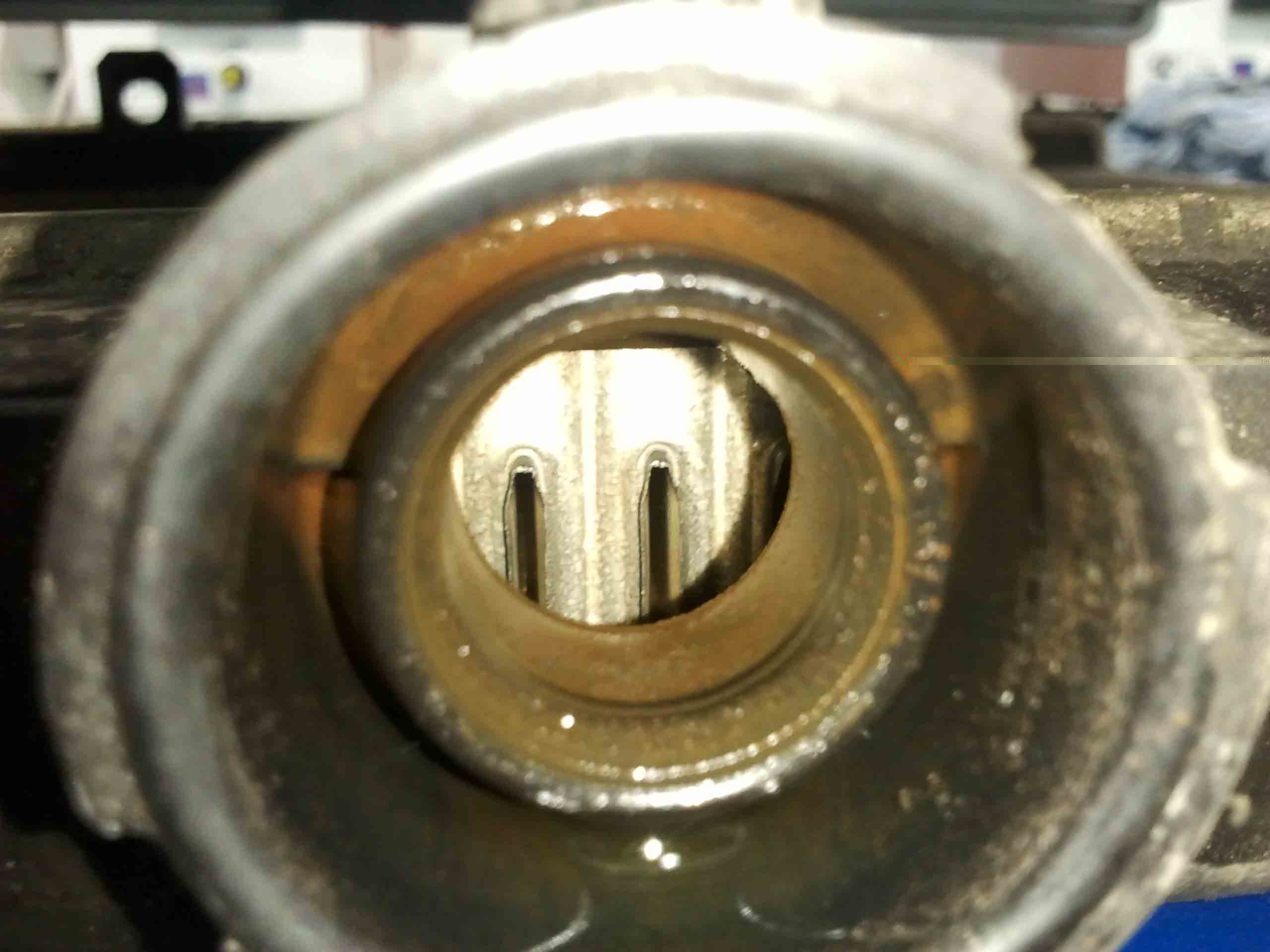

Проходное сечение трубок старого, узкие
Проходное сечение нового трубки широкие
Дополнительно будет заменен один штатный вентилятор радиатора на вентилятор повышенной продувки основного радиатора фирмы Gate (сдувает капитально в отличии от штатных). Второй штатный пока не буду трогать, он и так достойно прокачивает.
Сейчас идет процесс монтажа.
1.jpg [ 160.42 | Просмотров: 12709 ]
в ряд.jpg [ 120.86 | Просмотров: 12709 ]
трубки в ряд.jpg [ 132.92 | Просмотров: 12709 ]

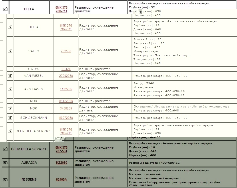

Дали вот этот номер 232404 с пометкой не менее 26 мм. Под этим номером проходит Термал, не знаю на сколько правдоподобно. Отличительных знаков Термал на своем радиаторе не помню.
Стандартный 16 мм.

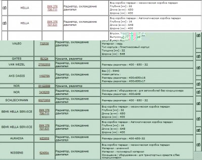

gewaltig писал(а):
232393H термал на 626. брал ктот такой?! седня мне рихтанули передок,придется менять радиатор...
кто че брал посоветуйте?!
Покопайся по этим номерам.

По ценам прикинул,спасибо.
интересно отзывы услышать о том кто, что ставил.

из недостатков - нашел только слабость соединения перепускной трубки (шланга) от расширительного бачка с заливной горловиной радиатора.хомутик все исправит,главное не перестараться,чтоб не сломать пластиковый шток :)
кстати шириной он 24-26 мм,штангеля под рукой не было. но и так видно что теплоотдача у него будит лучше чем у старого.
