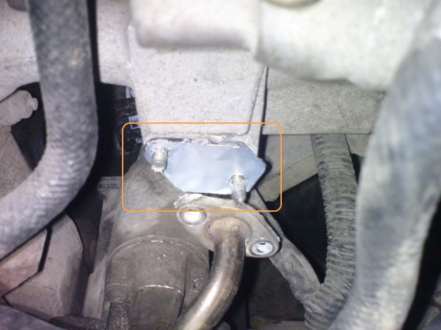

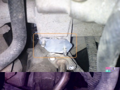

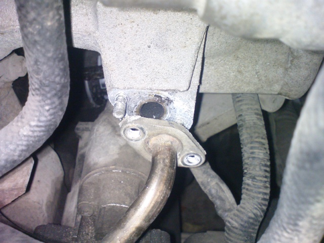

Почитав в инете, последовал совету "заглушить" ЕГР.

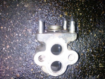

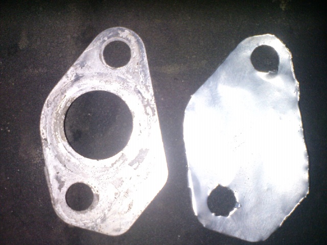

Сначала пихнул монетку 2 рубля под прокладку - не помогло. При "тапке в пол" все равно загорался CE. Наконец, когда меня достало это желтое свечение, я купил 2 банки пива, Первую выпил и вырезал из нее такого же размера прокладочку. Режется все очень хорошо обычным ножиком. Закрутил обратно трубку, скинул Одометр на ноль и жду откатанных 300 км, после которого, как обычно, загоралась лампочка. Откатаю, допишу результаты. Да! Вторую банку пива я выпил во знаменование проделанной работы. С перекурами, это заняло времени полчаса максимум. Правда "тела", на последней фотке, наблюдавшие за моими действами, не выдержали и упали от усталости. :P
Комментарий к файлу: Открутил.
DSC00016.JPG [ 134.61 | Просмотров: 17551 ]
Комментарий к файлу: Симпатишно
DSC00019.JPG [ 122.38 | Просмотров: 17550 ]
Комментарий к файлу: Вобщем-то, что и получилось.
DSC00020.JPG [ 121.94 | Просмотров: 17553 ]

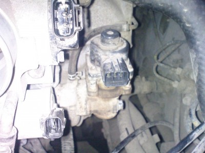

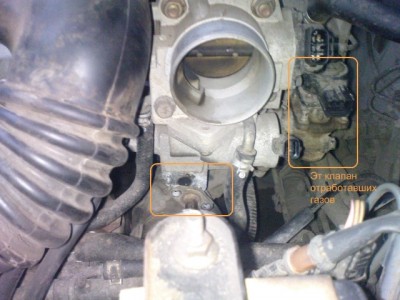

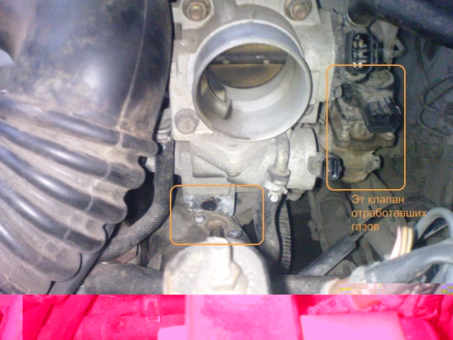

Хоть будут знать где искать его. Очень много народу не могут найти его на своих машинках.
Комментарий к файлу: Весь агрегат вцелом, кому интересно
DSC00017.JPG [ 163.28 | Просмотров: 17563 ]
Комментарий к файлу: Сам клапан
DSC00018.JPG [ 147.15 | Просмотров: 17555 ]
Комментарий к файлу: Тело )))
DSC00021.JPG [ 172.8 | Просмотров: 17587 ]

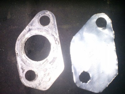

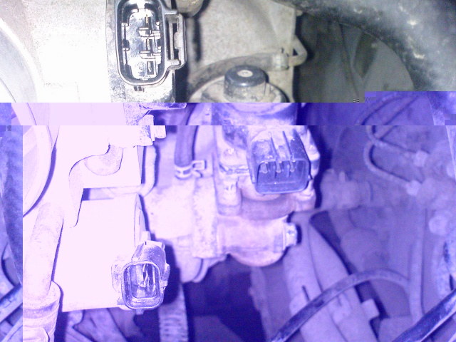

Вобщем, снял сам ЕГР с горем пополам (чуть болты не сорвал). Разобрал, влил туда баллон 300 мл чистилки карбюраторов. Поставил обратно. Через 300 миль - CE загорелась ОПЯТЬ! :cry: вырезал из банки Nescafe прокладку похожую как на фото и заглушил там. проехал 70 миль - и вот CE снова на приборке (((( Смотрел по прайсу цену клапана ЕГР - 622 доллара. Звонил в Сервис - говорят ГЛУШИ! Заглушил, и чо? Похоже беда не в штоке клапана и грязи, а в датчике, который сверху запаяный стоит. А вот его уже не разобрать. Поеду к шустову на этих выходных.
Комментарий к файлу: ПипнЯ с датчиком внутри. Неразборная.
DSC00030.JPG [57.62 ]
Комментарий к файлу: после чистки
DSC00029.JPG [ 156.95 | Просмотров: 17544 ]
Комментарий к файлу: Клапан ЕГР в снятом виде. +родная прокладка
DSC00028.JPG [60.71 ]
По мойму народ из пивных банок вырезал :beer:
Ты чё для прокладки банку кофе слопал :shock:
 Заголовок сообщения: Re: Ошибка P0401 на Protege. Решение. Отчет + фото | мазда (mazda) форум
17 окт 2008 12:17
Зарегистрирован: 05 апр 2007 23:06
Сообщений: 421
Откуда: Москва, ВДНХ
Автомобиль: Mazda CX-7
vliv писал(а):
мойму народ из пивных банок вырезал Ты чё для прокладки банку кофе слопал
Из пивной была ПЕРВАЯ прокладка.

Я так и не разобрался что там неработает.. скорей всего клапан. Потому что когда пальцем на него нажимаешь - чувствуется как-будто заедает. как-будто цепляется за что-то.
Датчик не будет менять показания, потому что клапан открывается не по наличию поступающего воздуха, а по сигналу компа от лямбда-зондов. Такого давления там никогда не будет, которое давит на клапан.
Я снимал клапан, вытягивал шток и включал зажигание - на включенном зажигании этот шток никакими плоскогубцами не вытянешь. Соответственно давления воздуха не хватит на него надавить.
