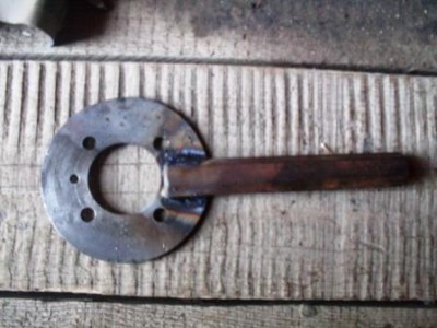

пацаны подскажите как открутить болт нижнего шкива неполучается и по меткам у меня не совпадает нижняя на шкиве с верхними распредвалом но она работала есть книга на ней они должны быть к верху что делать как в книге движка Z5 1.5 16V

друзья подскажите,что делать не могу открутить нижний болт шкива коленвала mazda323s ba 1997г.в :(

АЛЕКСЕЙ МАЗДА писал(а):
что делать
продолжать пытаться.
трубу подлиннее и т.п.

Сообщений: 42
спасибо не сломаю

Сообщений: 42
Вот и на моей улице праздник, после трёх дней мучения открутил болт шестерни коленвала,правда при помощи спец ключа,который заказал другу токарю,снимаешь шкив приворачиваешь спецключ и аллюра марк иваныч
