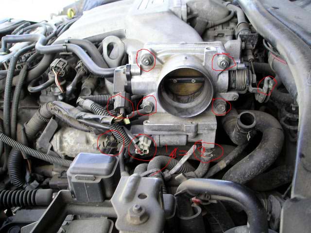

И так промыв сетку в баке, проблема с дерганьем при 10 литрах исчезла, однако на сетофорах машина иногда просто глохла при торможении! Решил помыть дросельную заслонку! Как оказалось не зря! :smile:
И так фото отчет:
Красными кружками обведены болты и детали которые надо снять или открутить!
2 верхние гайки заслонки и 2 нижних болта
3 конектора (ДПДЗ,клапан сбороса паров бензина,И клапан управления ХХ)
2 хомута что подводят ОЖ к узлу управления ХХ.
Вот собственно и все прокладка бумажная стоит узул ДЗ снялся акуратно без проблем!
Комментарий к файлу: Вуздухан и ДМРВ думаю все и так знаю как снять!
DZ_1.jpg [ 74.78 | Просмотров: 12653 ]

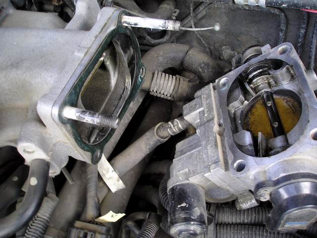

Вот видно второй шланг с ОЖ
DZ_2.jpg [ 63.6 | Просмотров: 12651 ]

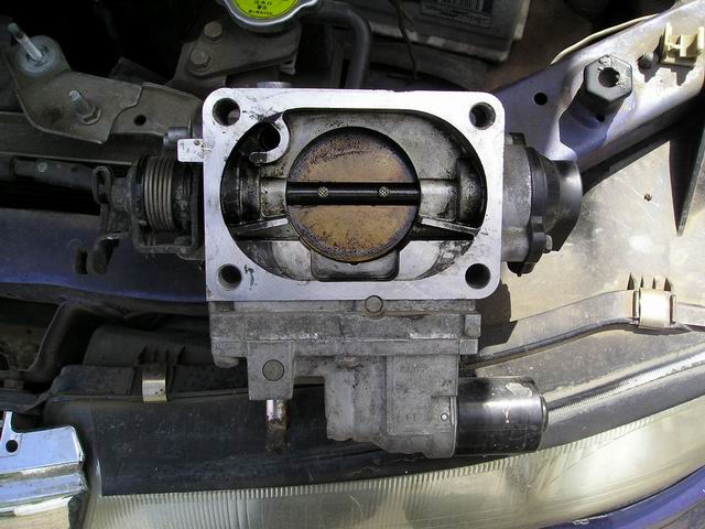

ДЗ в нутри
DZ_4.jpg [ 60.66 | Просмотров: 12647 ]

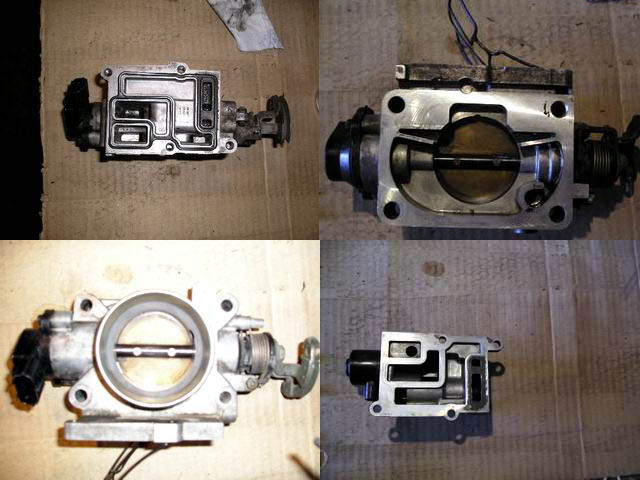

23 май 2005 05:49
Вот узел разобран и промыт уже!
Clear_1.jpg [ 68.75 | Просмотров: 12646 ]

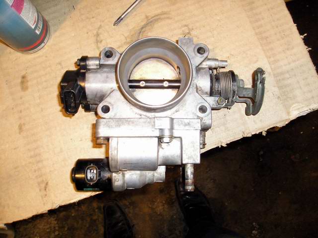

23 май 2005 05:52
Узел собран обратно! Единственная загвоздка болты под шурупы которыми крепился узел ХХ к узлу ДЗ были заменены на болтики на 10 ! Так как эти шурупы из очень мягкого метала и один я сорвал отверткой легко!
DZ_6.JPG [ 40.19 | Просмотров: 12662 ]

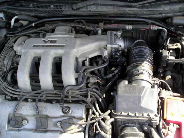

Все установлено на свои места!
DZ_7.JPG [ 56.79 | Просмотров: 12652 ]
