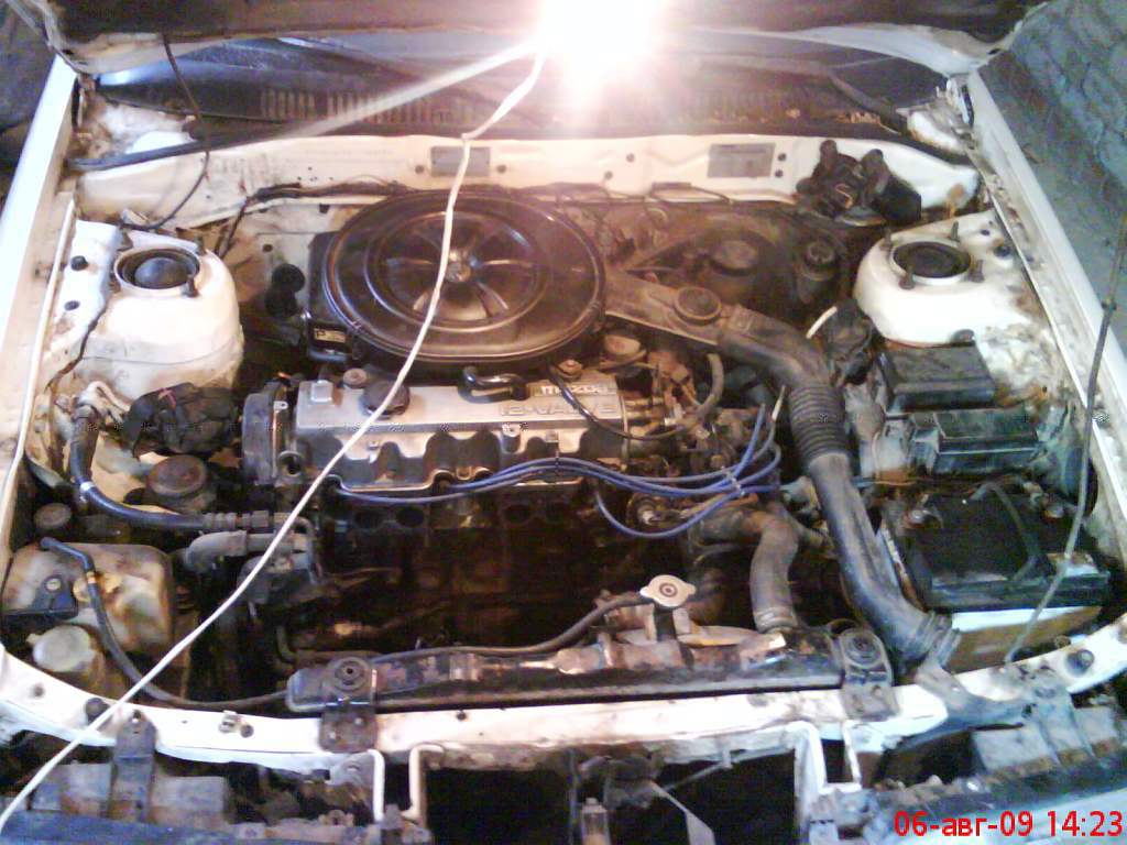

Небольшой фотоотчет ремонта:
День первый: До разборки - снят пока только выпускной коллектор.
DSC02103.JPG [ 100.5 | Просмотров: 15130 ]

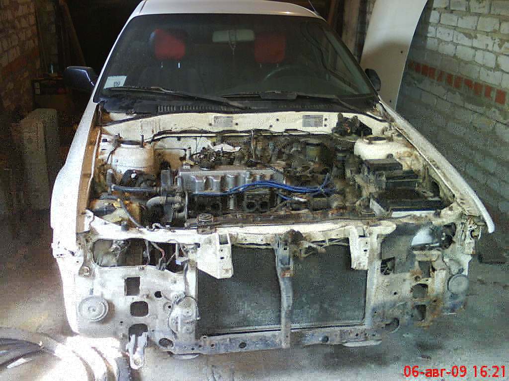

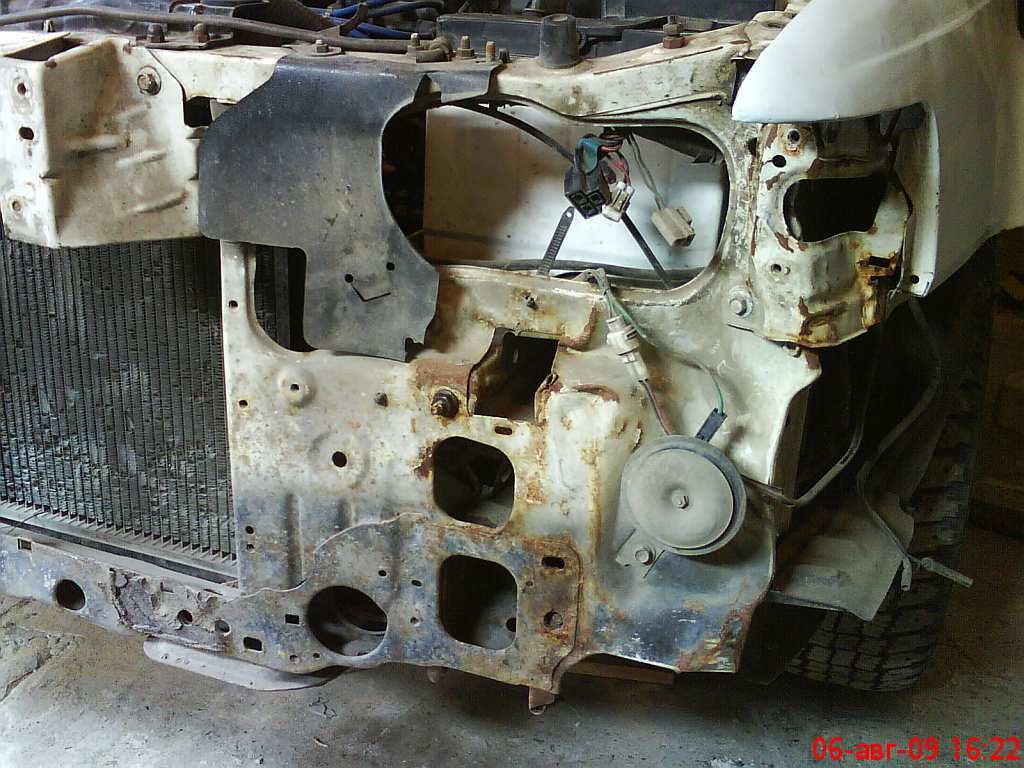

В процессе разбоки: До меня она была немного бита в морду и неочень починена - решил заодно погреть феном бампер, да и удобнее без него. Фары сняты чтобы приварить ухи на место)
DSC02116.JPG [ 100.61 | Просмотров: 15130 ]
Вот, кстати, место, куда была бита - тоже хочу доделать.
DSC02118.JPG [ 100.12 | Просмотров: 15130 ]

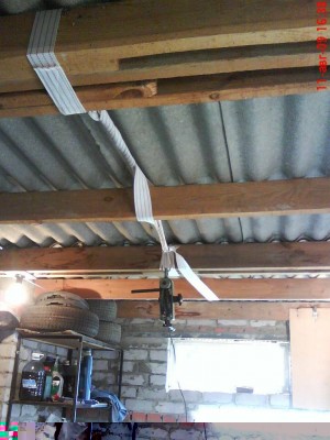

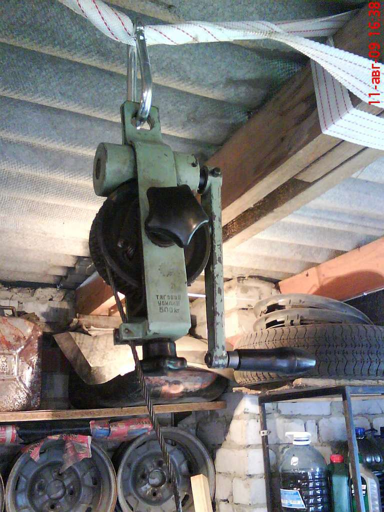

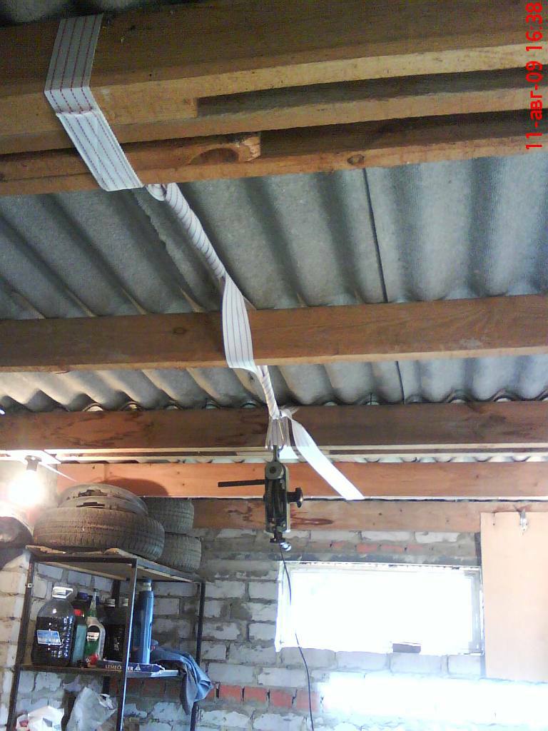

Была установлена лебёдка - вешал на грузовой буксировочный трос. Лебёдка была занята у знакомого.
DSC02135.JPG [ 99.72 | Просмотров: 15128 ]
DSC02136.JPG [ 100.76 | Просмотров: 15128 ]

Слушай, а у тебя вес двигла (если ты его доставать собираешься) выдержат эти балки?

Вес должны выдержать. А сколько, кстати, двигло весит?)

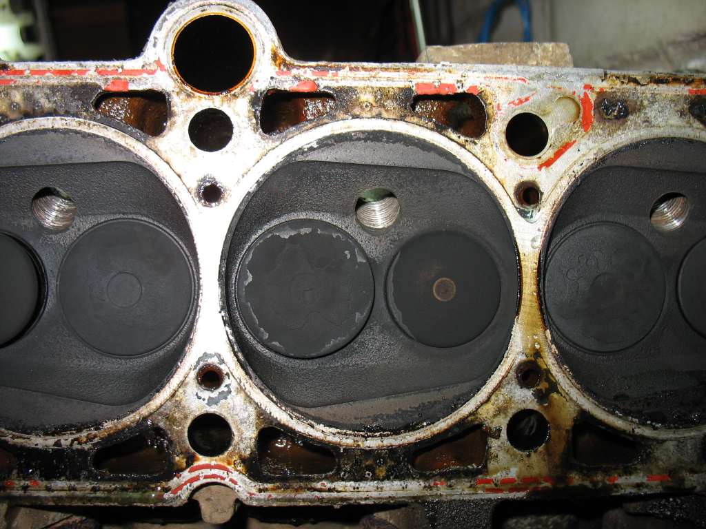

Ну, просто если менять кольца и т.п. без расточки, то снял голову и поддон и выдернул поршня вверх..
По поводу головы - ну на качество поверхности! Чтоб потом прокладку не пробило ;)
Вот моя, к примеру. В местах прилегания прокладки ещё ничего, а вот каналы с ОЖ уже разьело.. Ну у меня она на 91 была рассчитана, да и двиг старый, так что махнул ей сразу 0,8мм. Теперь она как раз примерно на 95 рассчитана, ну и поверхность идеальная получилась :) (ЗЫ - это двиг и бошка от ауди ;))
IMG_1875.jpg [ 113.99 | Просмотров: 15095 ]
