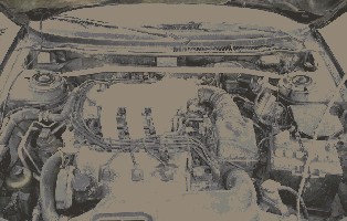

Итак, так как мой мотор резко увеличил расход масла до 1л на 1000, решился я таки поменять его...
Если уж менять то только на полноценный KL-ZE т.е. с головами KL31-1A1(более агрессивные распредвалы, степень сжатия), дросселем KL31 и впускным коллектором... ну и программой управления японской конечно...
После долгих поисков и замеров разных моторов стало ясно, что на 626 войдет только мотор от MS8, Cronos, Mx6... а вот мотор от Millenia и Enos 800 не подходит, из-за более высокого коллектора(не закрывается капот, в принципе можно заморочиться и сделать жабры на капоте или горб, но это дополнительные расходы на покраску и т.п.), к тому же под этот мотор неизвестны точные значения оборотов открытия/закрытия заслонок VRIS-а, а мозги(KL-62) если менять то только с косой проводки под систему ОБД-2 - геморой в общем...
на KL31 идут мозги KL31 - автомат, или KL-36 - механика... в принципе и то и то подходит на 626 с небольшими переделками проводки(чисто теоретически), но я решил пойти другим путем...
вот так это выглядело... :)
Комментарий к файлу: так было... KL-DE
KL_DE.jpg [ 138.39 | Просмотров: 38235 ]

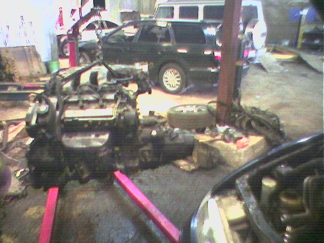

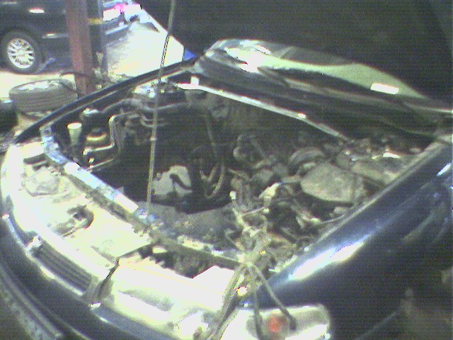

после 2-х месяцев поисков все таки нашел нужный вариант мотора на разборке в москве... пересмотрел десятки вариантов... в винако мне ничего так и не предложили... :(
процесс переделки
Photo(09).jpg [ 85.63 | Просмотров: 45295 ]
Photo(10).jpg [ 95.52 | Просмотров: 45269 ]

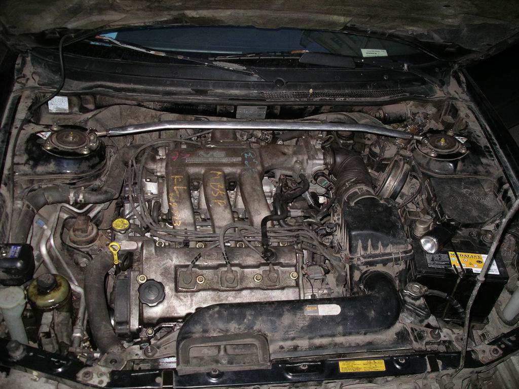

ну и результат...
пока проехался только от сервиса до дома... не больше 50 км...
пока работает все на старых европейских мозгах
VRIS не работает вообще(в сервисе нахимичили, буду разбираться)... к тому же все равно точки открытия/закрытия надо менять... + надо разбираться с воздухозаборными патрубками - там пока собрано не очень все хорошо...
на дроссель пришлось купить на разборке гофру от мотора KF, она точно такая же как и на японском варианте KL-ZE, так что с ней хотя бы удалось подсоединиться к ДМРВ и к воздушному фильтру... опасения того что дроссель упрется в бочек с тормозухой или тормозной цилиндр слава богу не оправдались - там на все хватило места, даже круиз контроль сохранил работоспособность ;)))
в дальнейшем придется купить коробку под фильтр от KF или KL-ZE, а так же воздухозаборный патрубок(короче всю конструкцию в сборе) - тогда все состыкуется как надо(чисто теоретически пока)
Далее собираюсь оптимизировать свою прошивку мозгов: точки VRIS + топливные карты с моим родным ДМРВ(KL-02), хотя можно докупить и Denso JE50, который идет штатно на KL-ZE, KF и K8...
в общем двиг пока требует настройки различной...
теперь о самом интересном... тяга на низах лучше чем на старом... далее особо разницы не заметил, но после 6500 об появился еще один подхват в то время как KL-DE тух существенно...
думаю такая картина из-за неправильно работающего VRIS-а и т.д. - провал в середине... так что есть куда расти...
пока слежу за маслом и расходом бензина ;)
будут вопросы задавайте.
Комментарий к файлу: вот так теперь: KL31... ZE... ;)))
kl_ze.jpg [ 155.6 | Просмотров: 38098 ]
