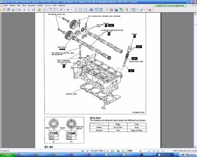

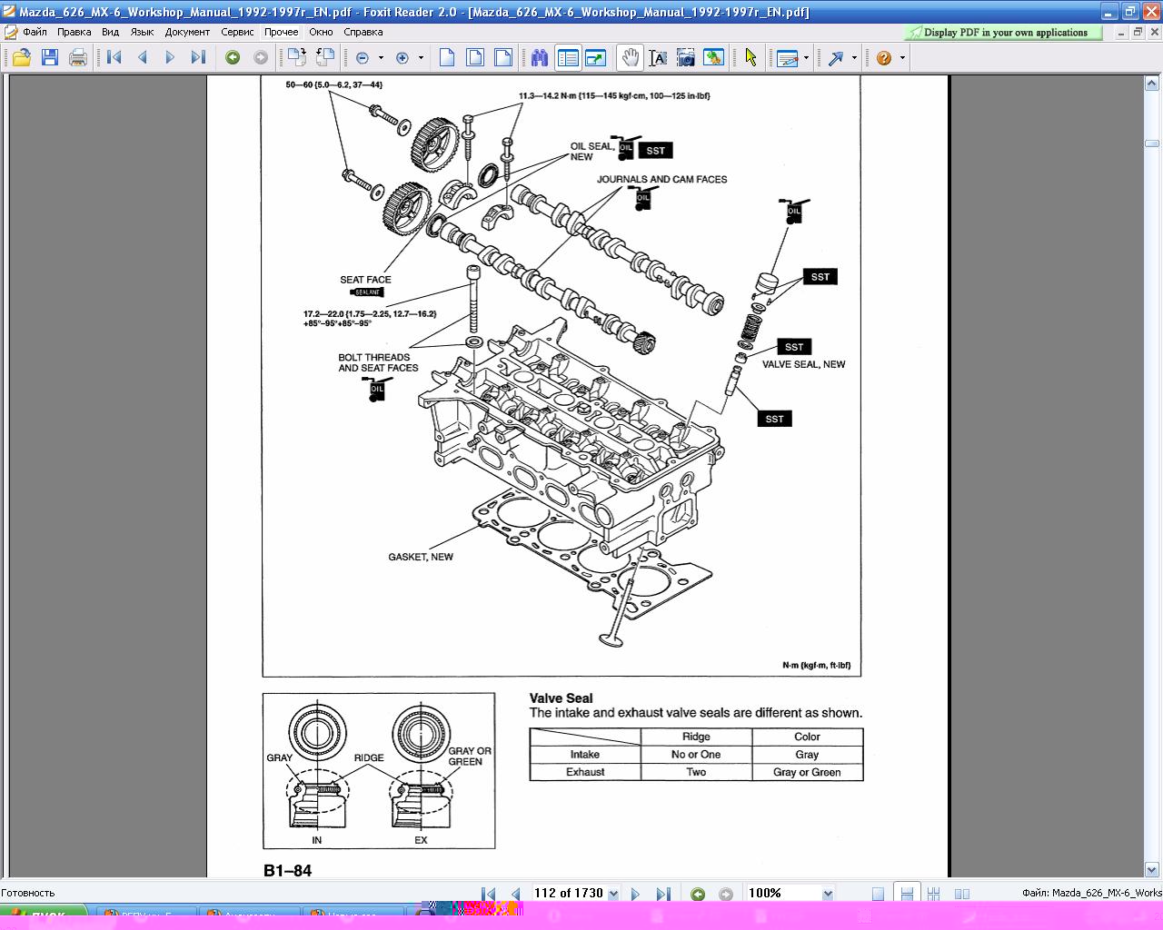

Вопрос. В комплекте МСК 16 колпачков из них 8 коричневого цвета остальные 8 серого, какие, куда вставляются заранее спасибо.
 Заголовок сообщения: Re: Замена МСК на FS | мазда (mazda) форум
11 май 2011 19:41
примерно так
