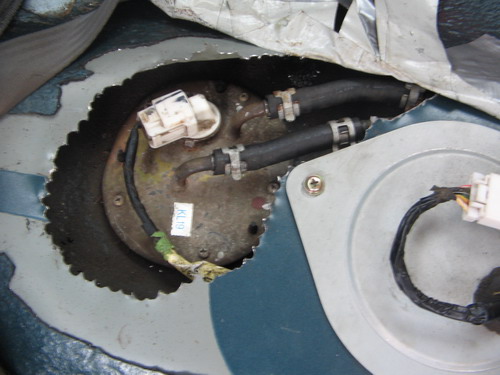

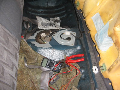

Машина сначала не ехала на четверти бака, а потом и на половине стала подтупливать в правый поворот. Бак снимать трудоемко, поэтому поступили вот так:
Снимаем заднюю сидушку, открываем лючек и крамсаем металл в нужном направлении (варварский метод) :grin:
хомутики оказались очень неподдатливыми и резинки черные стягивались с трудом
Вуаля! Бензонасос и загаженая не пойми чем сеточка
набор для чистки
сутки отмокала в банке с 646, а потом щеточкой, очистителем карбюратора и очистителем тормозов поливали
Результат: машина теперь едет и не тупит, цель достигнута f)

А с дырисчей что будеш делать?

интересно кто нибудь знает зачем посредине машины это ребро жествкости выгнутое и не пойдут ли трещины по кузову если его кромсать так

savage, с дырищей? Кусок виброизоляции сверху положу, ток не намертво,в то вдруг еще лезть придется.
Lexx, Я женского пола :D На фото конечно не мои руки но я люблю в таких мероприятиях участвовать.
Ну плохо или хорошо, во всяком случае она стала сеточкой, а не однородной массой. Ну посмотрим на какой срок хватит, тогда уж по полной если надо, теперь ее достать не долго. Спс за совет. :)
denis__81, хз, мне кажется дырка безобидная, теперь люк, тока большой!

Зверство, конечно, но куда деваться. Я снимал бак, хлопотно, но не смертельно.
Руки бы оторвать тому конструктору, который не придумал штатный люк в этом месте! =@

привет! вчера окончательно умерла 626 GE 1993 седан. в том плане, что не заводится. применив некоторый опыт пришёл к выводу-бензонасос.
началось недавно. то всё хорошо, то не завести. потыркаешь, заведётся.
сунулся под сиденье-обматерил в очередной раз конструкторов. нет, я конечно понимаю, что не везде удобно, иногда ключик хитрый прикупить придётся, новот так запихать насос и лючка не предусмотреть...
щас на галстуке поедем в ремзону и завтра скидывать бак. железо резать не буду по двум причинам:
1 ЖААЛКО!!!
2 не думаю, что отрезать "лишние" детали от кузова это хорошо! возможно здесь концентрация каких-то напряжений и поэтому лючка нет. сомневаюсь конечно, но всё-же.

сунулся я тогда и понял: нефиг делать. взял дрель и высверлил большой лючок. сверлить аккуратно, без нажима. можно повредить что-либо важное.
.jpg [ 57.83 | Просмотров: 27216 ]

ближе
.jpg [ 61.35 | Просмотров: 27582 ]

Класс!
Благодарен за фото.
Теперь всё понятно.
Только электролобзиком пилить будем-проще будет думаю.......

да запросто!. тока ход лезвия уточни. иначе тыкаться в бак и провода будешь!

Вобщем обошлись ножницами по металлу-раскромсали за 3 минуты!
Поменятли сеточку и машинка поехала без запинок!
Фото нет пока -так были слегка под пивом и на радостях про всё зыбыли.....
