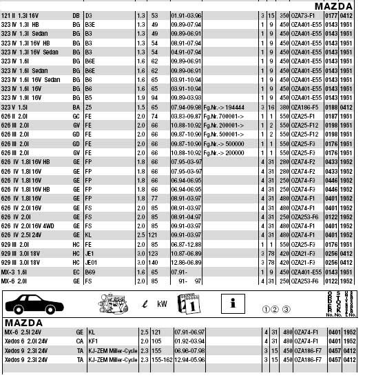

ну а вы че думаете? walker продает под своим именем лямбды ntk, как и ngk. одни и те же.
lambda.jpg [ 74.5 | Просмотров: 28708 ]
21 дек 2005 16:24
вот табличка от нтк
lambda.jpg [ 74.5 | Просмотров: 28705 ]

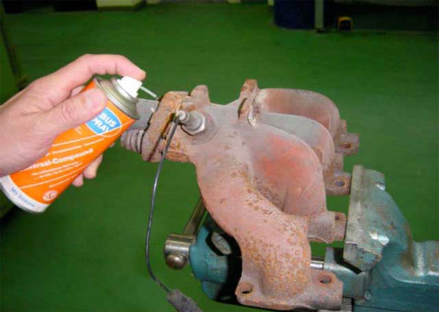

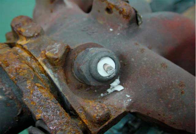

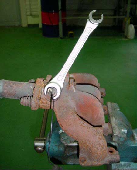

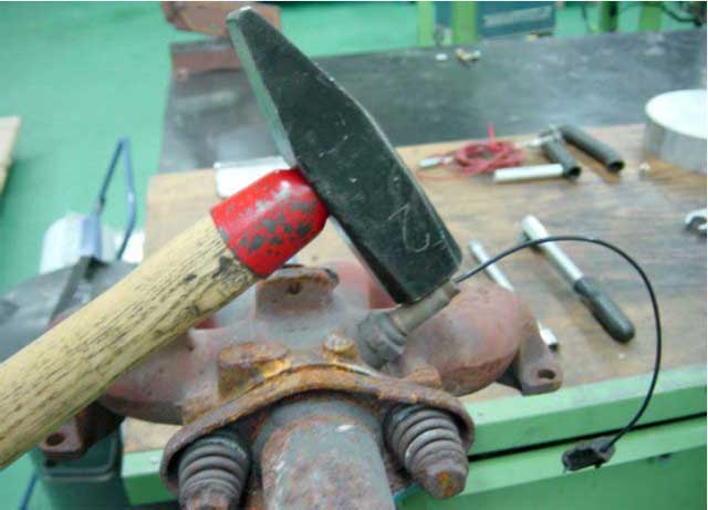

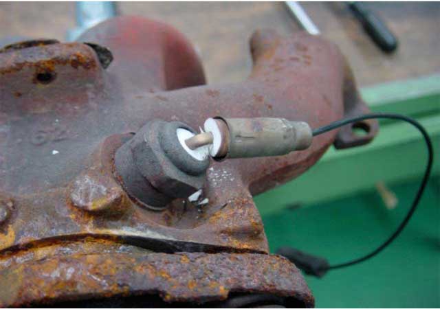

а все бестолково пишут - как открутить лямбду. бестолковый у нас форум. кроме как попрыскать.... ;)
lambda4.jpg [ 21.13 | Просмотров: 28676 ]
lambda3.jpg [ 22.7 | Просмотров: 28686 ]
lambda2.jpg [ 30.06 | Просмотров: 28667 ]

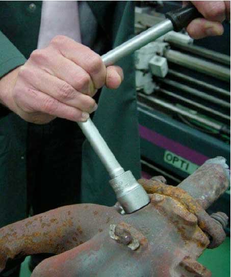

21 дек 2005 16:35
продолжим
lambda5.jpg [ 27.89 | Просмотров: 28676 ]
lambda6.jpg [ 24.4 | Просмотров: 28649 ]
lambda7.jpg [ 25.86 | Просмотров: 28648 ]
21 дек 2005 16:38
закончим?
а то побрызгать каждый дурак сможет :D
lambda8.jpg [ 25.23 | Просмотров: 28706 ]
21 дек 2005 16:41
ну последняя не вписалась. ну так пойдет. :twisted:

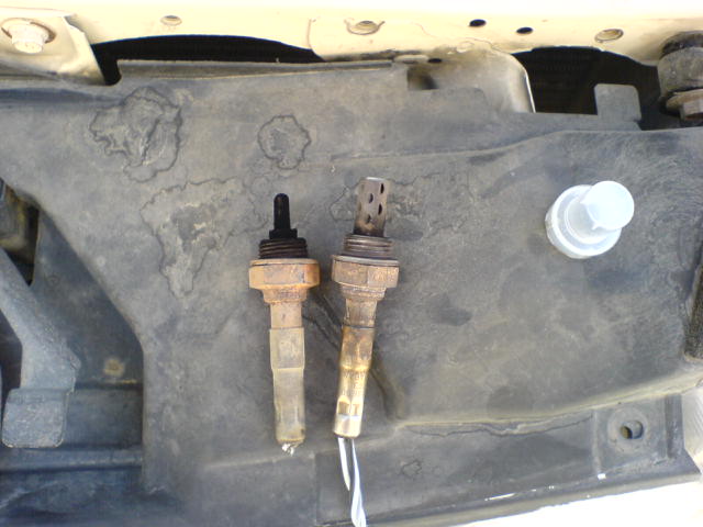

А вот как я снимал лямбду:
1. Чтоб разъем легко снялся, тонкую отвертку нужно пихать в ключь практически на всю длинну разъема, потом остается только потянуть его в разные стороны.
2. У меня лямбда выкрутилась обычным рожковым ключем после того как я накануне вечером перед уходом залил ее ВДшкой как только заглушил машину, а утром завел, прогрел и на заведенной открутил без усилий вообще.
3. А вот теперь ужоснах - сама лямбда :D
DSC00293.JPG [ 46.7 | Просмотров: 27216 ]
