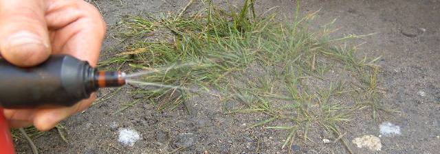

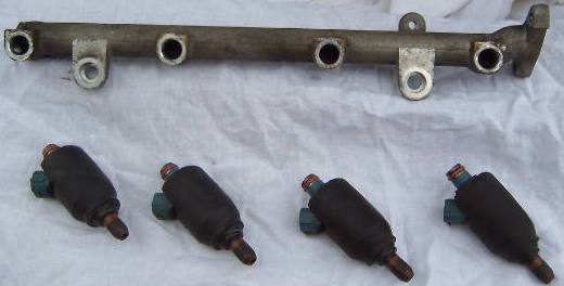

Короче:
1. Отсоединяем 4 разъема от форсунок
2. Отворачиваем 2 болта крепления рампы + 2 болта крепления обратного клапана + 1 болт крепления подающей трубки
3. Главное, когда выворачиваем болт подающей трубки, 2 медные шайбы не теряем!!!
4. Вынимаем рампу вместе с форсунками.
5. Собирает в обратном порядке...

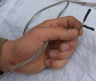

Взял балончик аэрозольный для промывки наружных поверхностей двигла, подобрал резинку подходящую, нажал на пипку и попросил напарника на АКБ два проводка запузырить. и так несколько раз, пока струя не стала около 70-ти см.

Я тоже промывал форсунки разборка-сборка в тойже последовательности только на фарсунку надо подавать 5 вольт
а давление создавал 20 кубовым медицинским шприцом наполненным
обыкновенным нитрорастворителем

to LAMA, Слушай, а прокладки резиновые под форсунками менять не стал?
И сколько по времени работа заняла?
to 1250, давление сбросить проще некуда, как и при замене топливного фильтра, по умной книжке: Открыть пробку бензобака, вытащить реле топливного насоса из Fuse Box, и завести и ждать пока не заглохнет, минуты 2, вот и все давления нет!

Короче, у меня расход большой п огороду, да и на трассе 8,5 литров был. Поэтому как и Mantis полез форсунки мыть.
Про 5 вольт - п..дёшь и провокация! На эл.ключе падает около 0,7В в открытом состоянии, да и при заведенном движке 14В на АКБ вместо 12 при выключенном. Понятно изъясняюсь? :wink:

TO LAMA: А все таки , что за прокладки про которые спрашивал Wakeup,
надо ли их менять? А то вскроешь, а обратно не соберешь.
16 июн 2005 15:43
я тебе скажу, если снимаешь , то настоятельно рекомендуется. точно также и шайбы медные они на один обжим заточены.

Дело в том что это касается и медных шайб
Металл мягкий, и когда ее затягиваешь, она как прокладка уплотняется и сжимается под нагрузкой, есс-но когда снимаешь уже усе, нужна новая.
Да они стоят копейки, лучше менять чтоб 100 раз не переделывать, я например менял когда разбирал ГУ, там такая стоит да и в инструкции написано - замена однозначно. Кстати где то видел статью по восстановлению медных шайб, во как, люди даже этим занимаются, ну а чо если под рукой нет.
to Svan, под каждой форсункой стоит резиновая прокладка, есс-но, когда снимаешь и ставишь с ней же обратно соединение уже не то, да и со временем она уже не та, поэтому нужно нафиг менять от греха подальше, ведь бензинчик то под давлением!!! :mrgreen:

Я ничего не менял, резиновые прокладки на форсунках как новые, медные прокладки затянулись хорошо...
