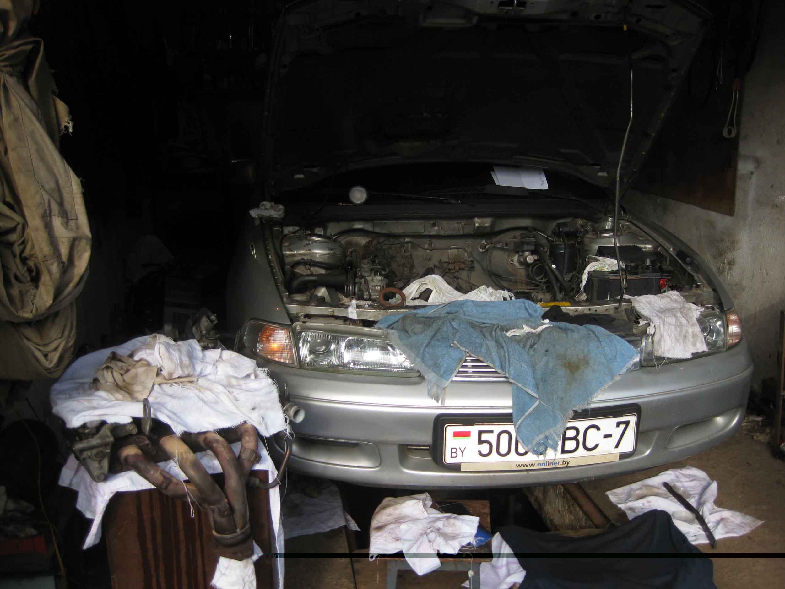

Т.к. на впуск-выпуск жалоб не поступало – решено было не снимать коллекторы (экономия около 0,5-1 часа времени + прокладок)
1) Снимаем все сверху: аккумулятор, воздушный фильтр (корпус), вакуумные трубки с впуска (я ничего не помечал – из-за чего и пострадал - в общем, лучше сделать пару фоток и не париться потом), защиту впускного коллектора, приемную трубу с лямбдой, ремни генератора, гидроусилителя и т.д.

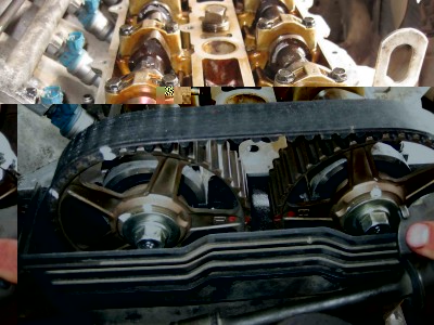

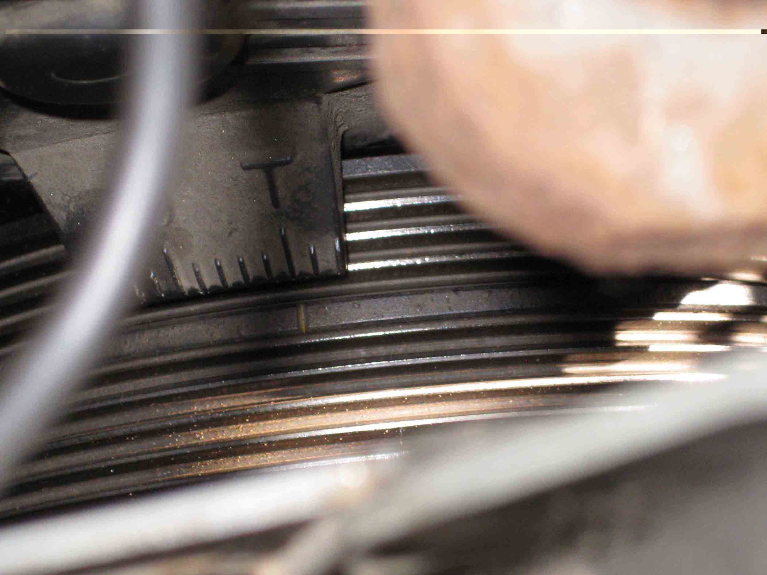

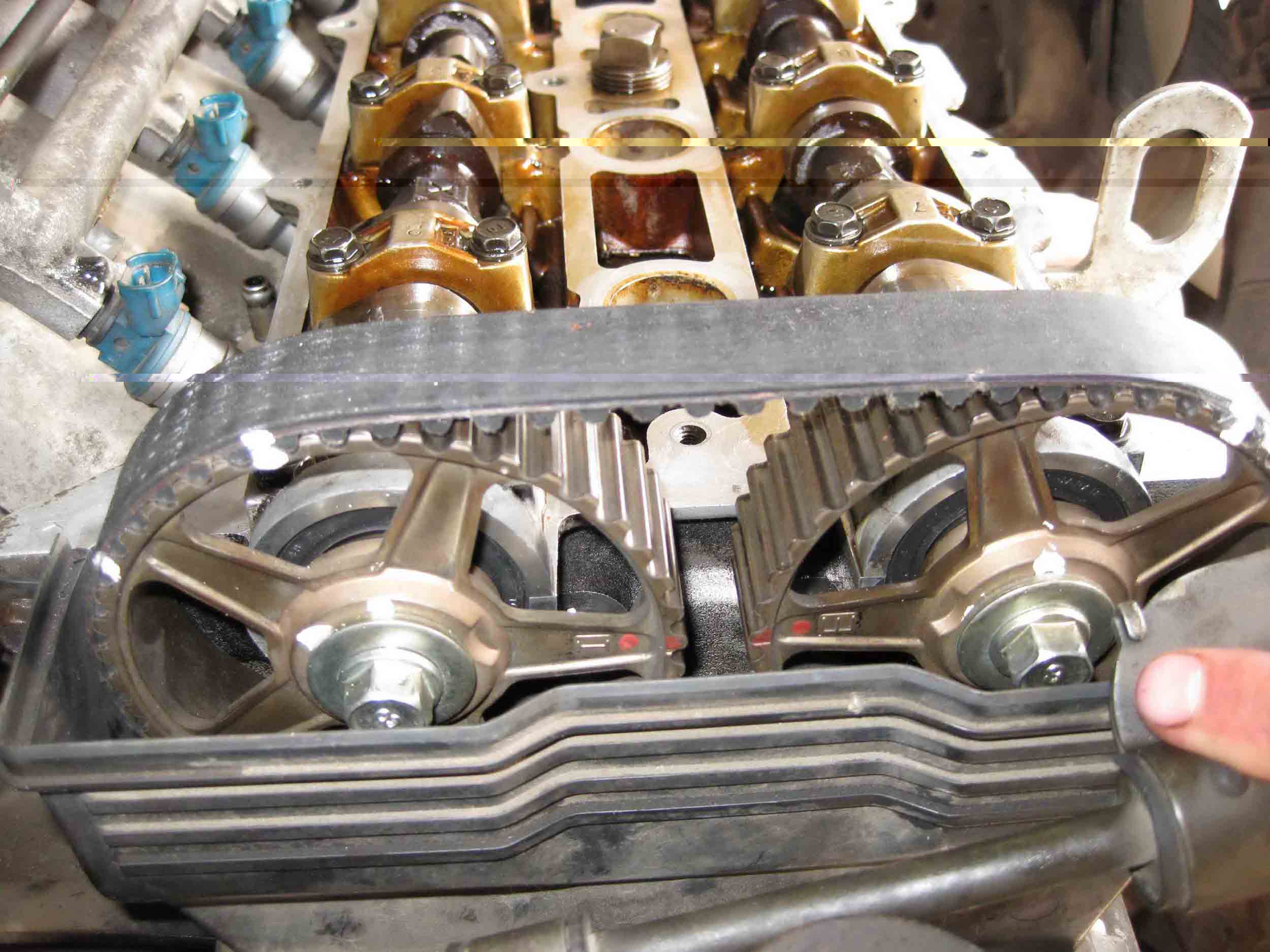

5) Выставляем первый цилиндр в ВМТ, на распредвалах совмещая метки, совмещая метки на шкиве снизу. Я сразу же помечаю канцелярской замазкой ремни-шкивы (у друга подсмотрел – зато потом никакого гемора с выставлением меток):
cнизу одну метку, на одном распредвале одну и на втором две – так точно не спутаешь (если меняешь ремень-это все переносишь на новый – запихиваешь его потом не думая, но все равно метки лучше сверить по итогу)
126.jpg [ 190.5 | Просмотров: 70891 ]
127.jpg [ 108.07 | Просмотров: 70891 ]

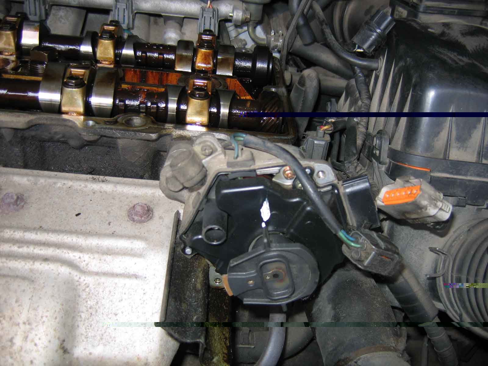

6) Скидываем всю проводку на голове с датчиков, клапанов, трамблера, форсунок;

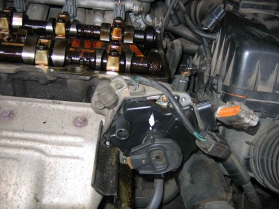

7) Вынимаем трамблер (2 болта):делаем метку на корпусе головы - корпусе трамблера, чтобы потом не выставлять угол опережения зажигания по новой, снимаем крышку - делаем метки на бегунке

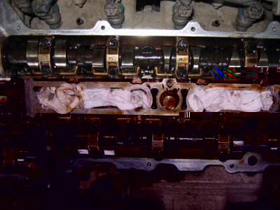

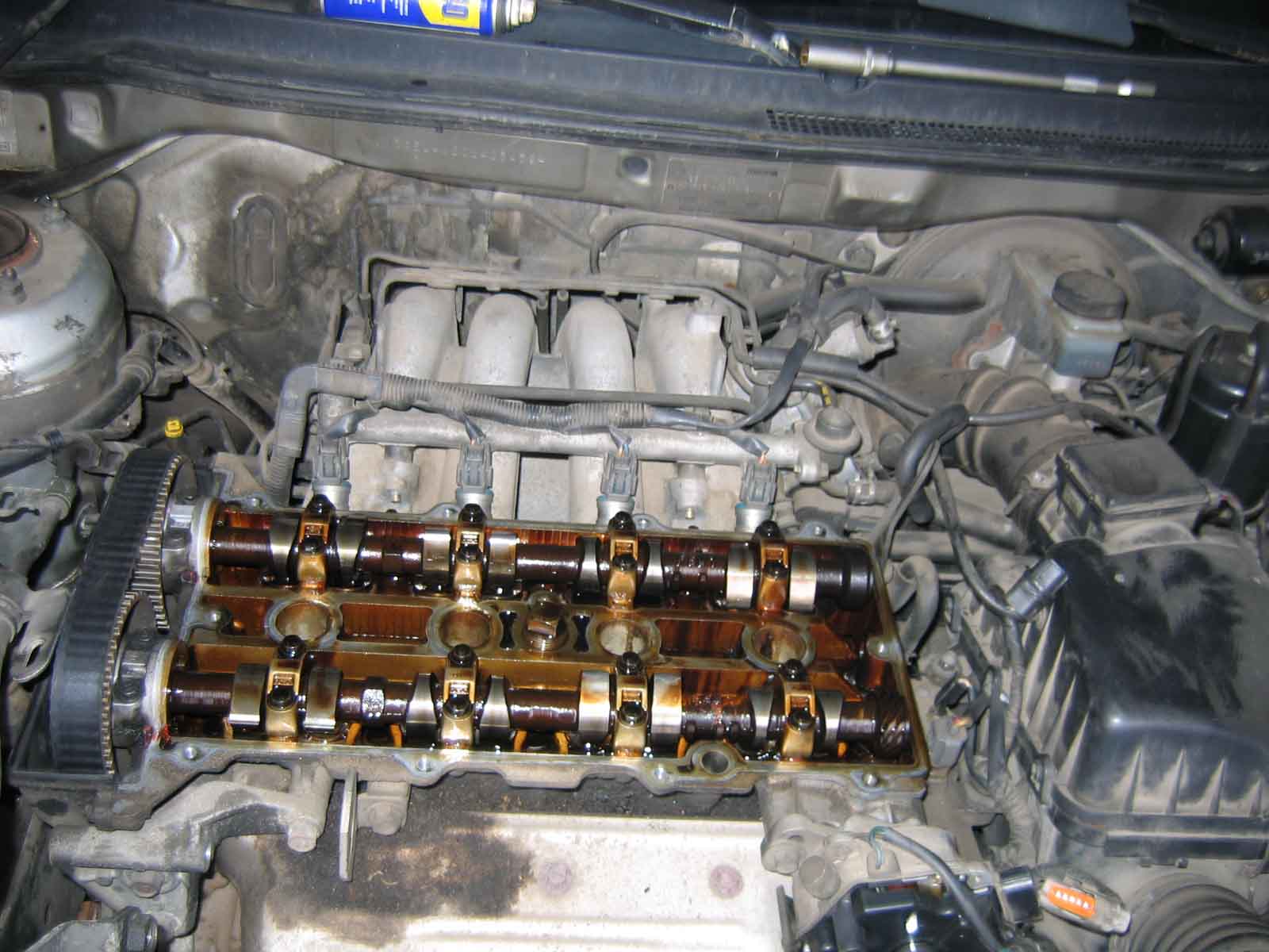

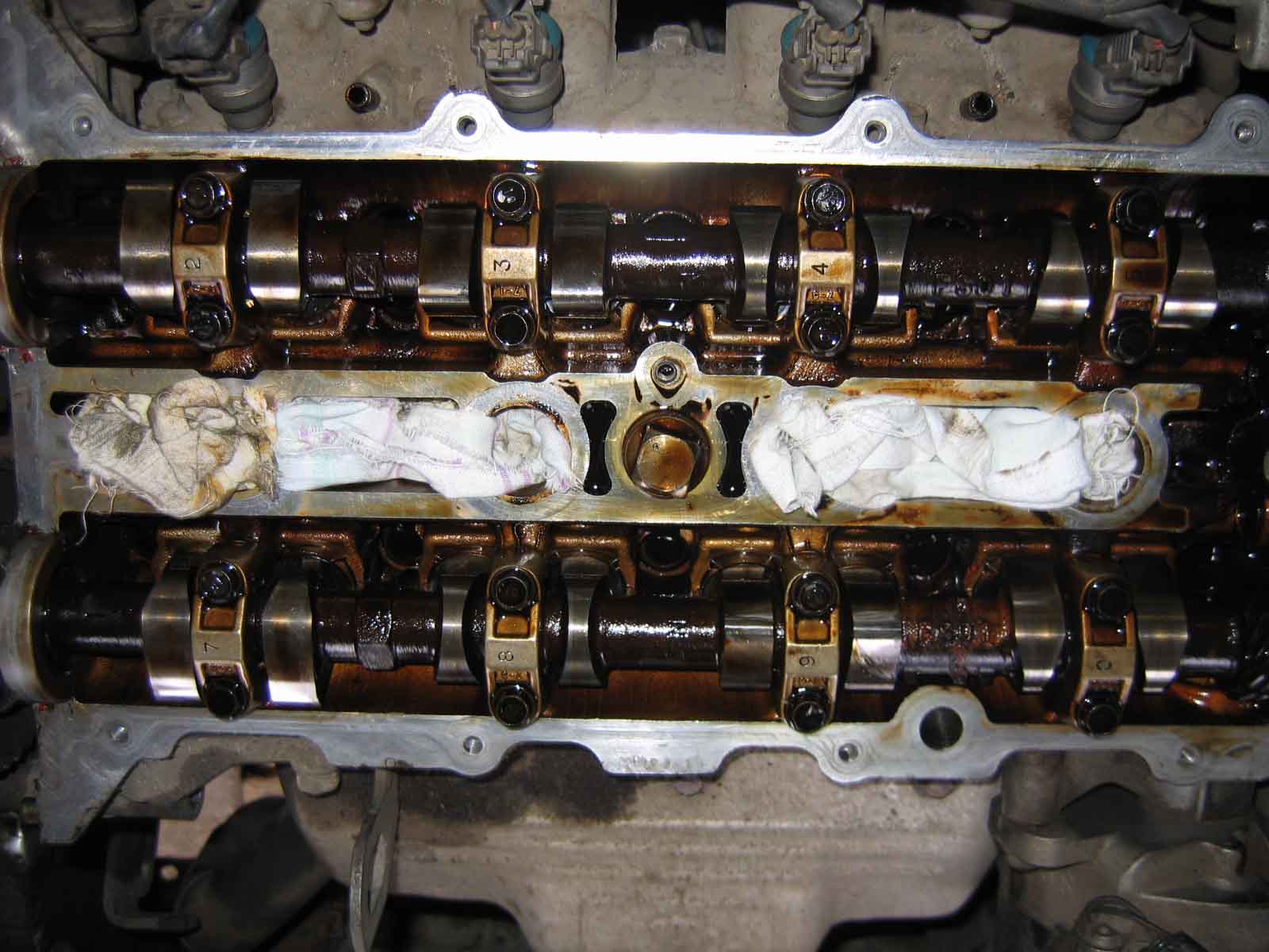

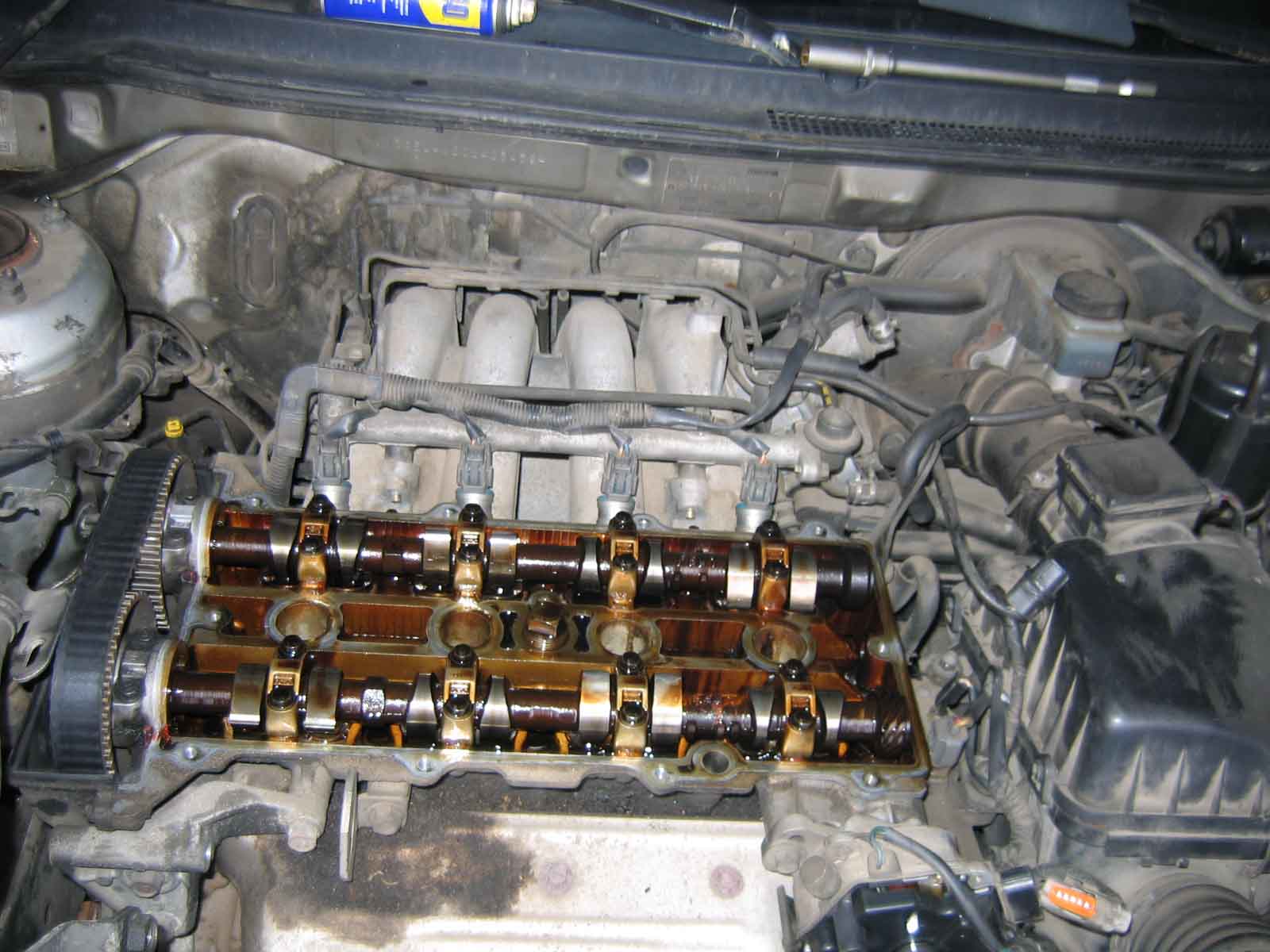

8.) Снимаем ремень ГРМ, шкивы распредвалов, откручиваем крышки распредвалов (желательно, равномерно ослабляя по спирали), они пронумерованы – раскладывать по порядку не надо, лишь запомнить, откуда нумерация и что цифры направлены от шкивов
007.jpg [ 132.34 | Просмотров: 70891 ]
9) Аккуратно вынимаем гидрокомпенсаторы, складываем по порядку, пронумеровав в коробке места под них;

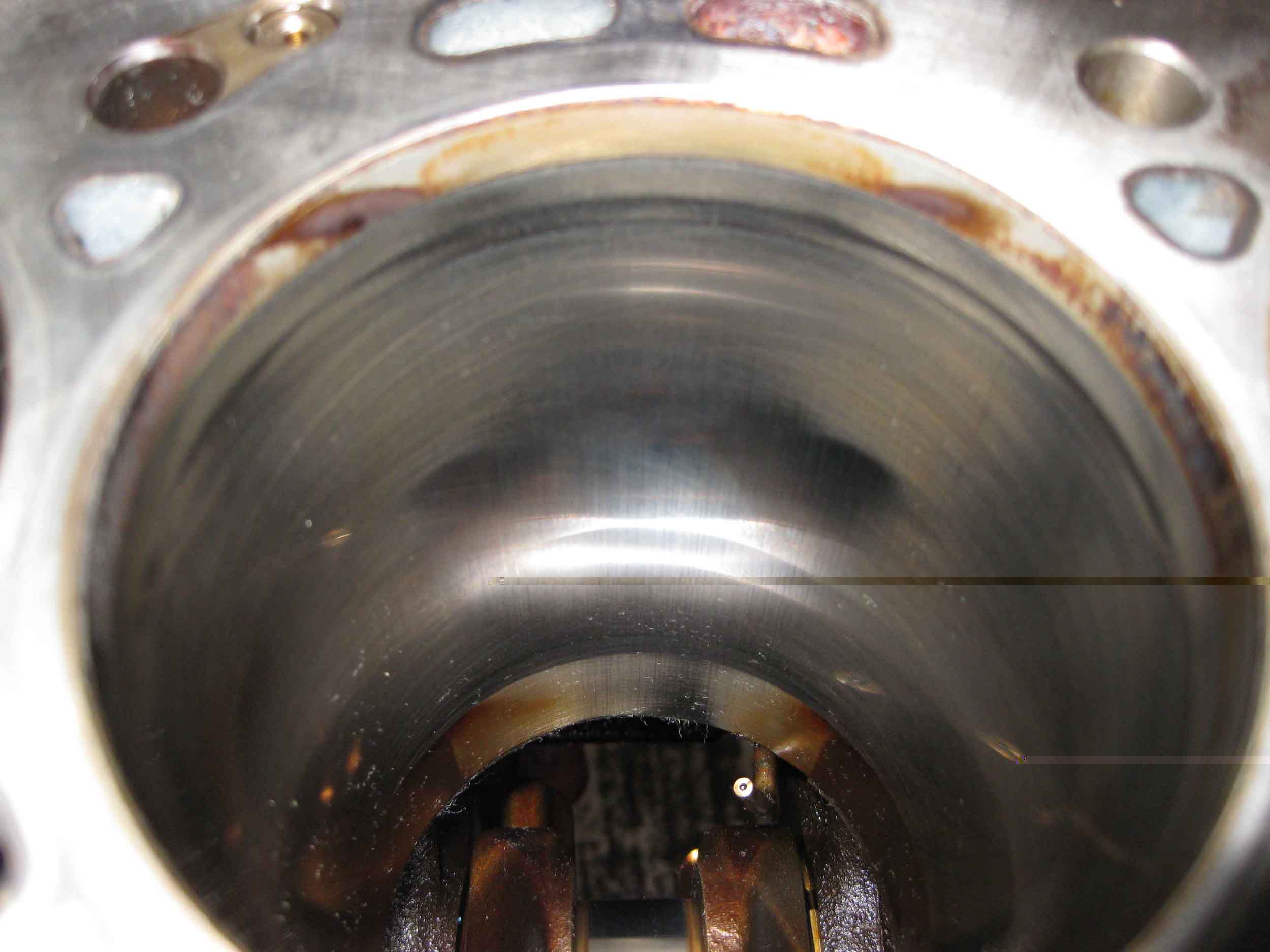

12) Осматриваем стенки цилиндров: если есть хон – алилуйя - все гуд, можно не париться – ты попал только на замену колец и колпачков. Хона нет – попа – расточка, хонинговка, новые поршни…Я для себя решил, что если не будет хона – буду брать другое двигло (поэтому запчасти лучше покупать после разборки). У меня хон был, лишь небольшие сектора были вытерты юбками поршней. Самое главное – наличие хона в верхней части цилиндра (где самая большая нагрузка), но как правило он там первый и стирается

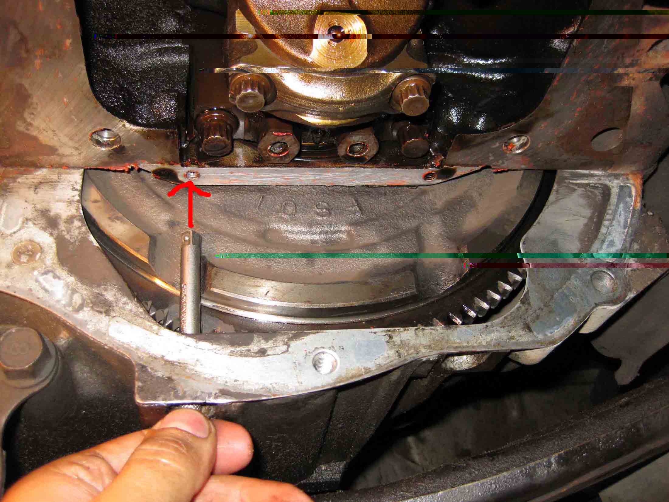

13) Итак, хон есть – разбираем снизу: откручиваем поддон, усилитель поддона – сволочь, скрытые болты, про которые я, кстати, читал в отчетах парней, я искал их около часа, на всякий случай сделал фото. Весь секрет в проточках маховика
014.jpg [ 165.31 | Просмотров: 70890 ]

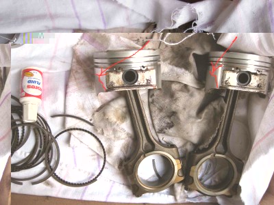

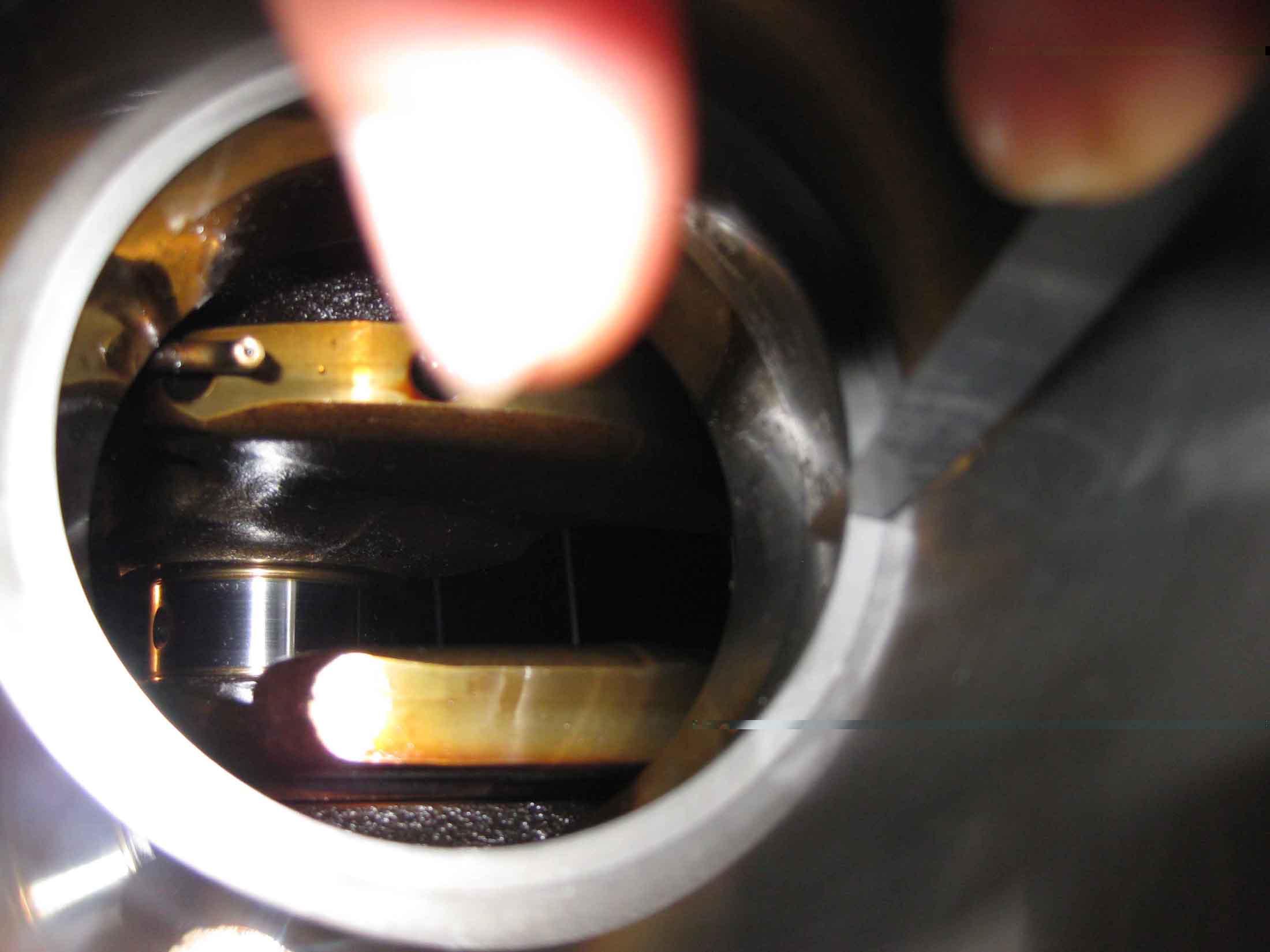

14) Открывается доступ к шатунам. Первым делом – нумеруем их, откручиваем многогранной головкой на 10 крышки, выталкиваем вверх поршни, снова осмотр:
Маслосъемные кольца стерты нафиг, компрессионные – нормуль, что логично: хорошая тяга, незаметное дымление и жор масла. По периметру поршня идут диаметральные полосы – если они видны на всем диаметре - поршни еще огонь, если нет – не очень, но в любом случае не менять же их на новые (хон то есть) – придется ставить. Фотки не очень, но видны затертые секторы, 2-ая фотка с отметками мест износа

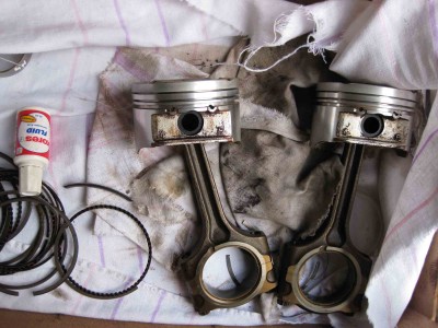

Размеры для покупки колец и вкладышей можно вымерять обычным (но хорошим) штанген-циркулем – 0.25 им словишь. Поршни номинал – 83 мм. Диаметр шеек коленвала шатунных - 55.937 - 55.955мм. Мы сначала посмотрели в сраной книге – 81 мм – чуть не выпали в осадок, т.к. даже на 2 ремонт не катило. Потом залез в инет и успокоился. После этого – в попу все эти книги, все размеры/моменты затяжек перепроверял в 2-3 источниках;
15) Все чистим: в двигло лилось хорошее масло – большого кокса не было, отскр****сь все на раз-два-три, растворителем дотер – можно собирать!
16) Замеряем тепловые зазоры в новых кольцах. По идее они будут не меньше минимальных, т.е. кольца номинал, но все же нужно проверить шупом (мало ли, а то могут и заклинить при нагреве. Если ремонтные, то нужно надфилем довести зазор до минимально допустимого), предварительно утопив их поршнем в нижнюю точку. Зазор должен быть в идеале 0,15-0,25 мм, но допускается до 0,5 мм. У меня был около 0,17 мм, что свидетельствовало о совсем небольшом износе стенок цилиндров

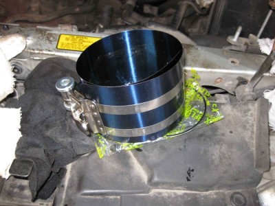

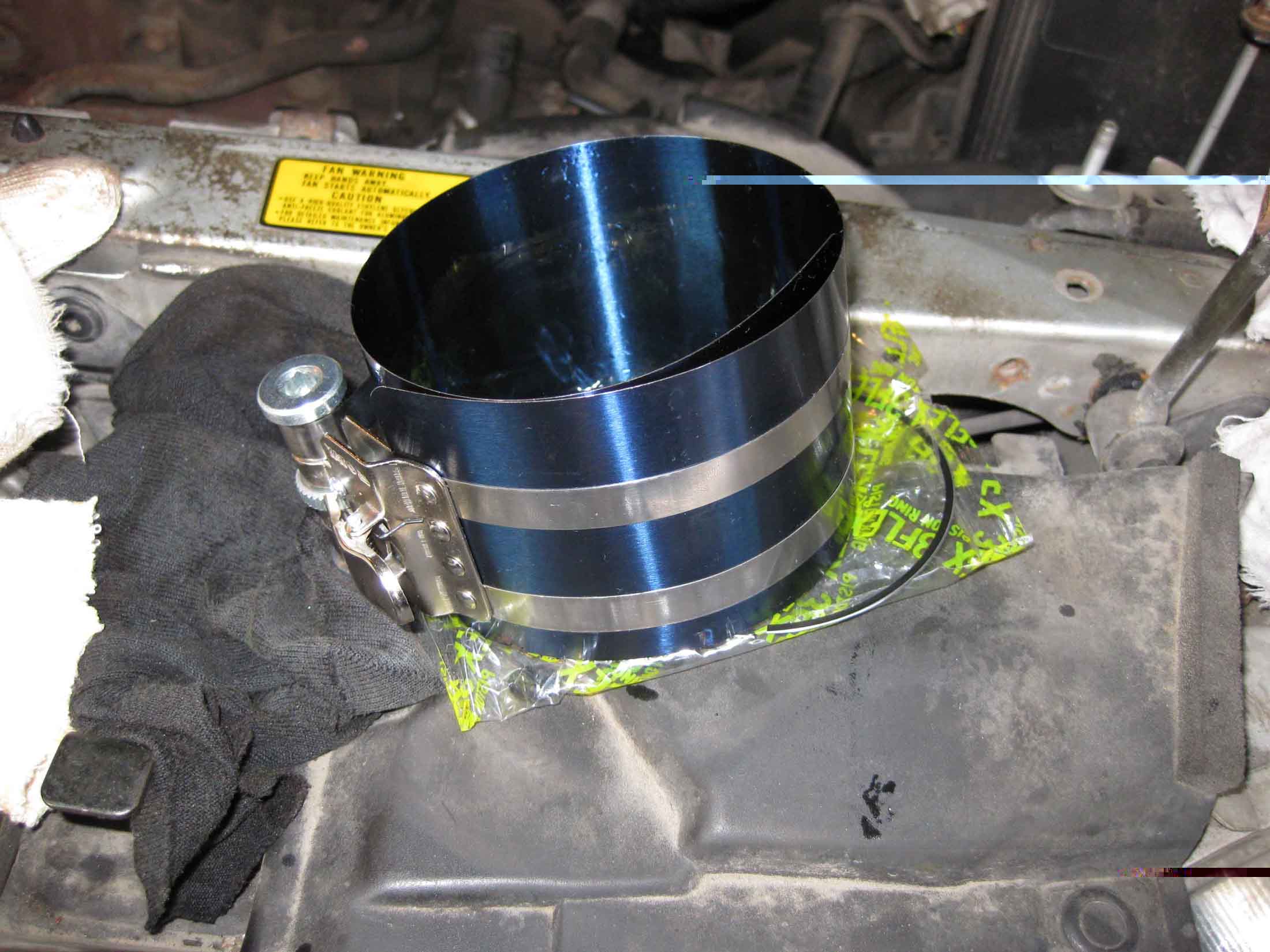

18) С помощью приспособы сжимаем кольца, потом заталкиваем поршни в цилиндры, затягиваем крышки (вкладыши я решил поставить новые, т.к. на моих уже первый
слой стерся), предварительно все смазываем обильно маслом (вкладыши в месте посадки на шатуны – не смазываем ни в коем случае! - вытираем насухо, иначе коленвал после затяжки не провернешь). Моменты затяжки шатунных крышек – 20 Н*м потом доворачиваем на 90 град.
0071.jpg [ 183.46 | Просмотров: 70889 ]

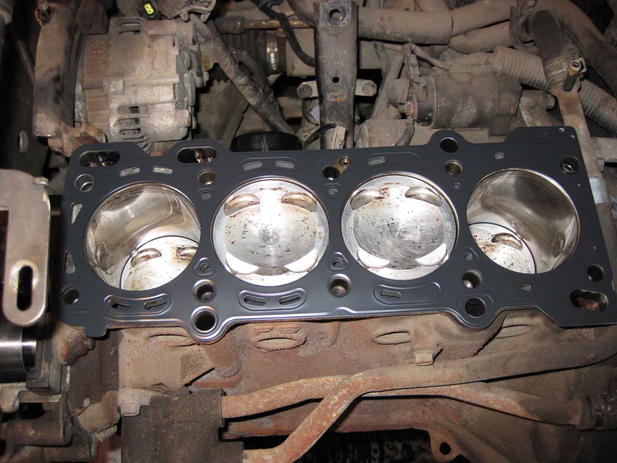

19) Ставим голову на новую прокладку (элринг по исполнению максимально приближена к оригинальной)
017.jpg [ 181.79 | Просмотров: 70889 ]

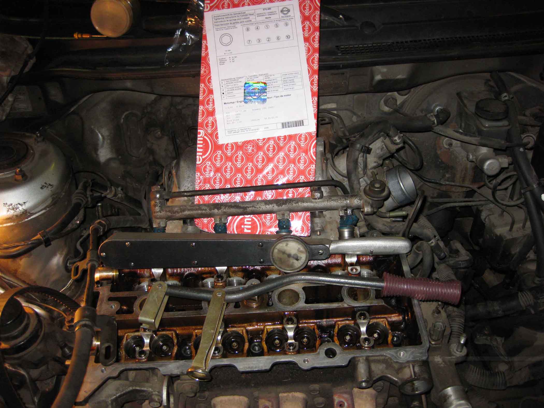

20) Зажимаем новые болты – обязательно ставить новые!, т.к. они затягиваются один раз (не как в жигулях с дотяжкой после 1000 км) и работают на пределе текучести металла, старые могут обломаться внутри блока – а это уже геморр побольше всего ремонта. Момент – 20-22 Н*м, потом 2 раза по 90 градусов доворот. Затягиваем по спирали, порядок затяжки – на фото
0191.jpg [ 32.38 | Просмотров: 70889 ]

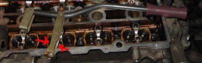

рассухариватель - обточены стойки по краям (см. рис.) Если не обтачивать - точно поцарапаешь колодцы.
